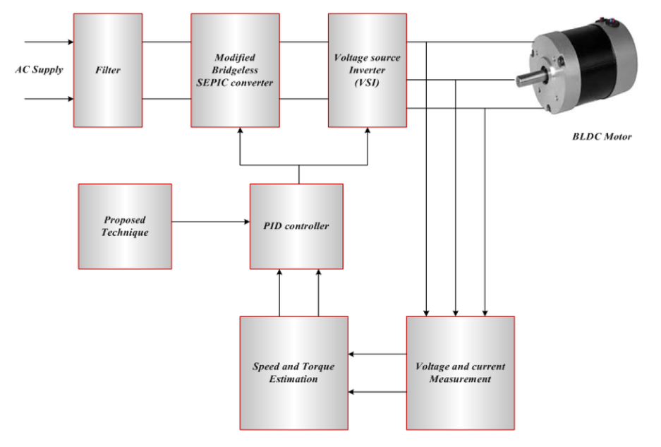

为了控制无刷直流电动机的转矩和转速以减小转矩脉动,研究提出了基于GEO-RBFNN的PID控制器。所提出的无刷直流电机无传感器控制结构如图所示。研究中,PID控制器作为建议的控制器来整定控制参数。该PID控制器产生PWM信号进行控制参数的最优整定,为改进的无桥SEPIC变换器提供PWM信号,实现无传感器无刷直流电动机的最优速度控制和转矩脉动抑制。

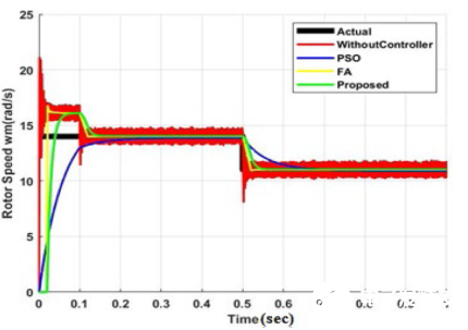

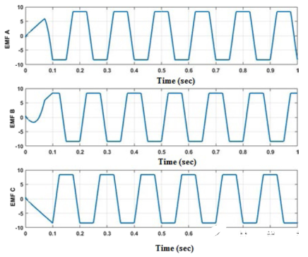

如图所示,研究在没有控制器的情况下,分析了基于转子转速、转矩变化、定子电流、定子电动势的对转矩脉动抑制的效果以及转矩脉动抑制的实现方法。

研究采用的GEO-RBFNN方法以较少的迭代次数提供可靠的结果,GEO-RBFNN支持简单的计算,并提供了较低的难度,但研究所建立的控制算法对于高转速的大功率系统,其控制模型的性能有限,与此同时,该研究未实现控制器参数的自适应整定,因此无法保证系统在复杂工作阶段下的稳定性。
