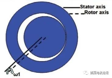

对于电机转子偏心问题来说,总体可以分为:静偏心、动偏心以及混合偏心三类问题。其中,静偏心问题可描述为转子几何中心与电机定子模型中心有一定偏移,转子的旋转中心与其几何中心重叠;对于动偏心而言,同样几何中心有一定的偏移,但是转子的旋转中心与定子的几何中心重叠;混合偏心问题,是前两者问题的叠加,即转子有自身旋转轴的自转,同时转子也围绕着定子的几何中心公转。

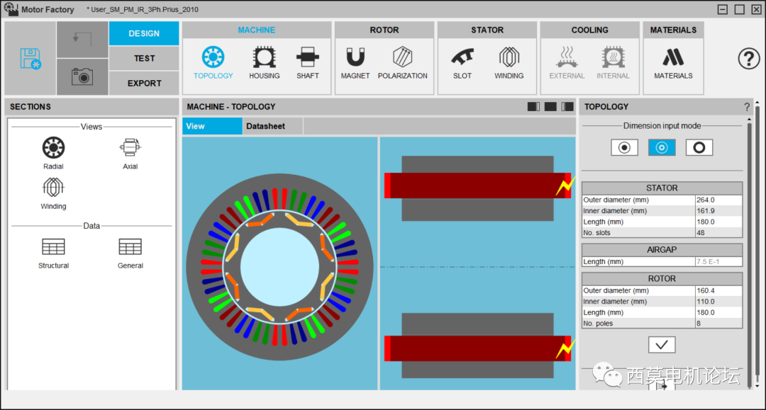

本文以一8极48槽内置式三相永磁同步内转子电机为例,其基本拓扑参数为:
| 定子外径(mm) | 定子内径(mm) | 转子外径(mm) | 转子内径(mm) | 等效轴长(mm) |
| 264 | 161.9 | 160.4 | 110 | 180 |

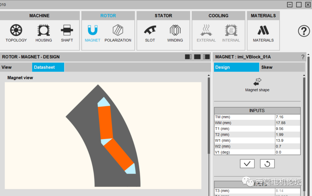

转子采用FluxMotor软件自带零件模板imi_VBlock_01A,详细参数设置如下图所示:

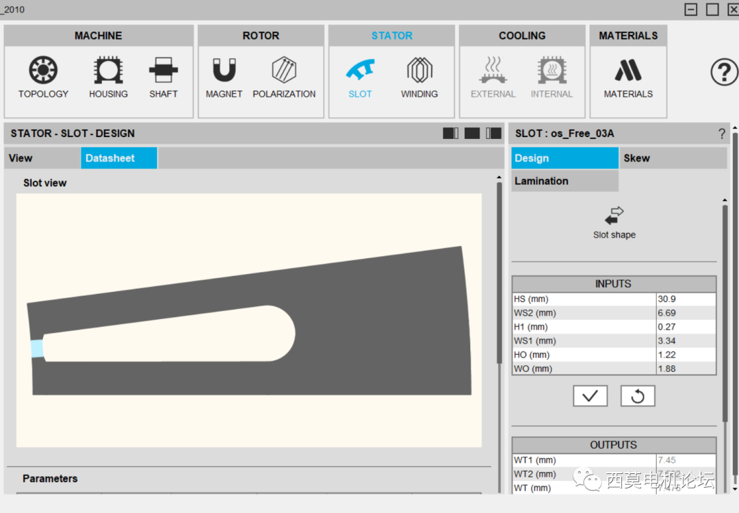

定子采用FluxMotor软件自带零件模板os_Free_03A,定子槽结构尺寸参数如下图所示:

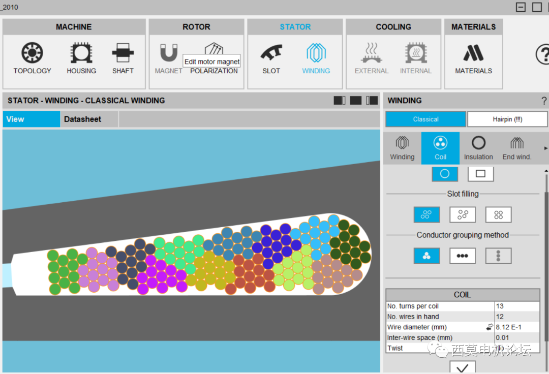

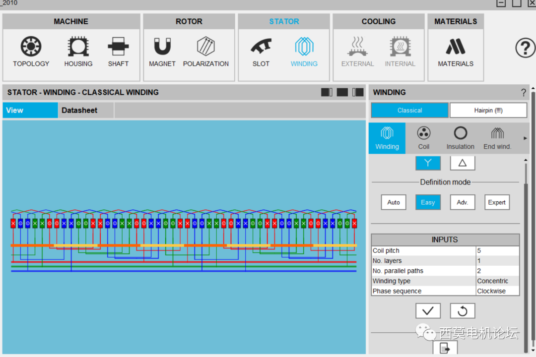

定子绕组采用三相星接连接,节距为5,单层绕线方式,并联支路数为2,单个线圈匝数为13,FluxMotor中相关参数设置如下图所示:

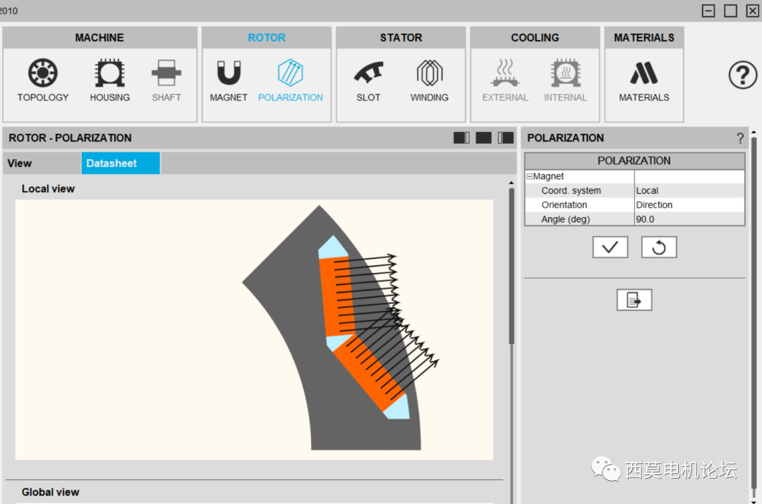

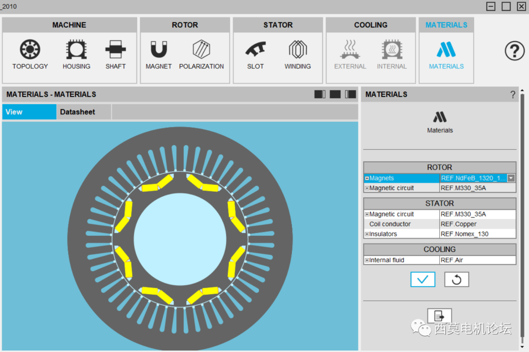

示例中模型磁钢及定转子材料采用软件自带材料模型,磁钢采用NdFeB_1230_1400,定转子硅钢片采用M330_35A。

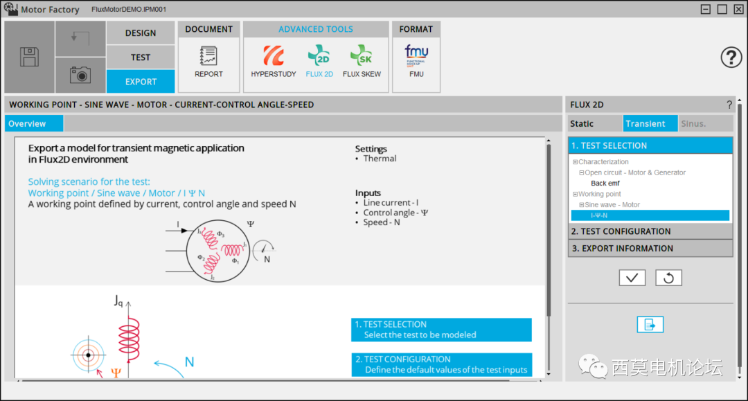

至此,FluxMotor中永磁同步电机基本模型建立完成,可点击TEST进行电机相关性能快速评估,本文不作详述。由于偏心问题是一类故障问题,需要对转子的旋转位置进行编辑修改,因此需要首先将FluxMotor生成的模型转至Flux2D。
2.2 FluxMotor电机模型输出至Flux2D

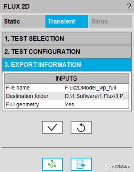

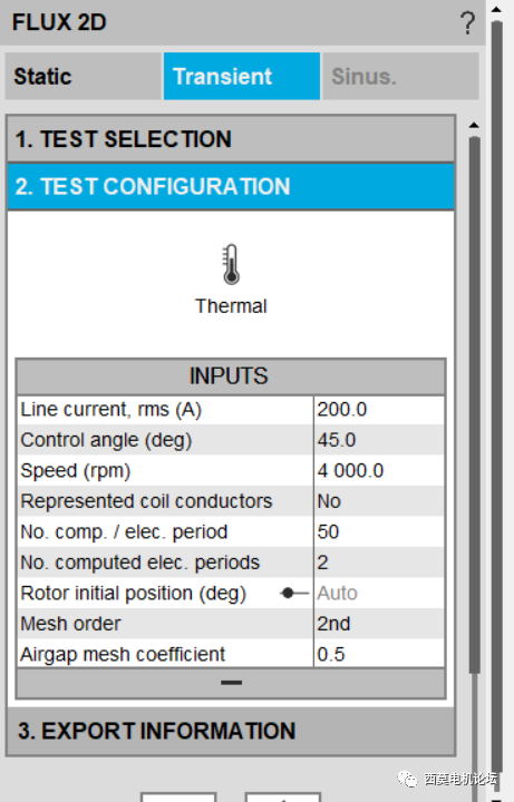

点击EXPORT>FLUX2D,选择Transient中的I-φ-N,设置相关的工况计算参数(后续Flux分析中会进行修改),选择Flux2D脚本文件保存目录,点击Export model按钮。
在目标文件夹生成的*.py文件。

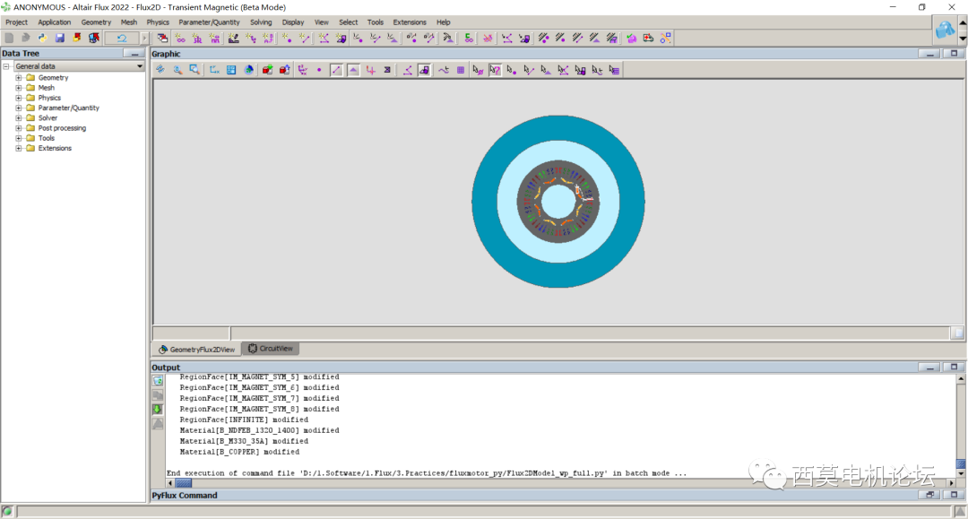

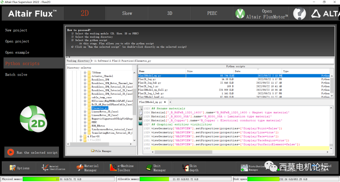

点击Flux Supervisor管理界面,选择2D,左侧栏目选择“Python scripts”,并将工作目录定位至上述生成的*.py脚本文件处,点击选择该脚本文件,点击Run the selected script按钮,生成永磁同步电机Flux2D有限元分析模型,并进行保存。
