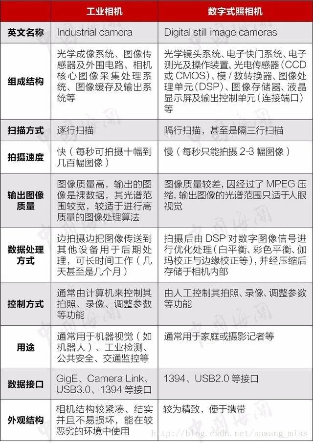

1、工业相机的性能稳定可靠易于安装,相机结构紧凑结实不易损坏,连续工作时间长,可在较差的环境下使用,一般的数码相机是做不到这些的。例如:让民用数码相机一天工作24小时或连续工作几天肯定会受不了的。
2、工业相机的快门时间非常短,可以抓拍高速运动的物体。
例如,把名片贴在电风扇扇叶上,以最大速度旋转,设置合适的快门时间,用工业相机抓拍一张图像,仍能够清晰辨别名片上的字体。用普通的相机来抓拍,是不可能达到同样效果的。
3、工业相机的图像传感器是逐行扫描的,而普通的相机的图像传感器是隔行扫描的, 逐行扫描的图像传感器生产工艺比较复杂,成品率低,出货量少,世界上只有少数公司能够提供这类产品,而且价格昂贵。
4、工业相机的帧率远远高于普通相机。
工业相机每秒可以拍摄十幅到几百幅图片,而普通相机只能拍摄2-3幅图像,相差较大。
5、工业相机输出的是裸数据(raw data),其光谱范围也往往比较宽,比较适合进行高质量的图像处理算法,例如机器视觉(Machine Vision)应用。而普通相机拍摄的图片,其光谱范围只适合人眼视觉,并且经过了mjpeg压缩,图像质量较差,不利于分析处理。

2、工业相机与普通数字式照相机的主要区别:
5607f8e2-1e3b-11ee-962d-dac502259ad0.jpg?imageView2/2/w/550

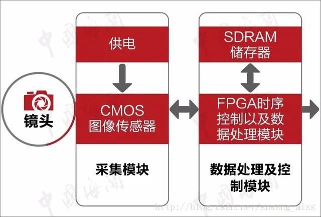

3、工业相机与普通数字式照相机结构框图的主要区别:
562a1864-1e3b-11ee-962d-dac502259ad0.jpg?imageView2/2/w/550

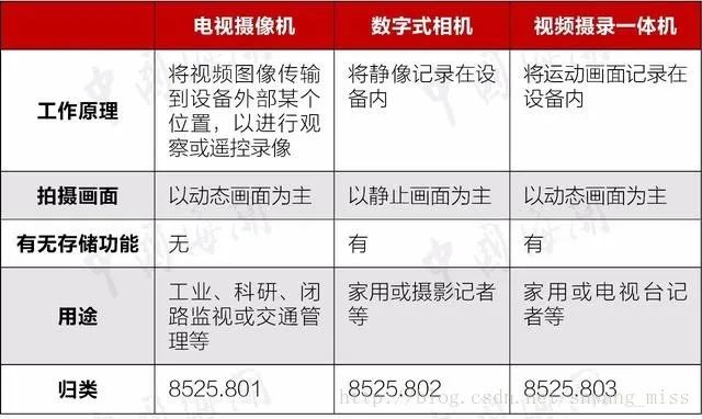

4、子目8525.8电视摄像机、数字照相机及视频摄录一体机三类商品。工业相机归类时,要首先分析它的工作原理、组成结构满足哪个子目的要求,判断其内部有无存储装置,拍摄画面以静止画面为主还是以运动画面为主,不能只考虑其商品名称,依据其商品名称来确定归类。
5666fd74-1e3b-11ee-962d-dac502259ad0.jpg?imageView2/2/w/550
工业相机拍摄图像质量高、拍摄速度快,所以其数据容量大,设备内部保存的数据有限,大多数相机均不具备存储装置,而将所拍摄的图像传入设备外;另外,工业相机有时也包含内部缓存,但这内部缓存只是用于临时保存有限数据的,以缓解短期处理过载问题,不能长期保存图像,其内部所储存的数据在断电后会立即消失,此时不能视为它具有存储装置。

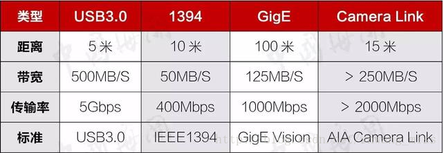

7.接口类型:有Camera Link接口,以太网接口,1394接口、USB接口输出,目前最新的接口有CoaXPress接口。
