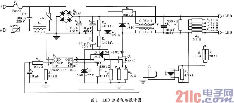

驱动电路原理图如图1所示,通过桥式整流器,电流直接被送到LED负载的正极,然后通过负极,经由变压器到达晶体管Q1,最后又通过桥式整流器,这就是该负载电路电流的主要回路。当没有负载时,R17就充当保护电路的负载,保证电路不会短路。C1在这里起到滤波以及平衡负载两端电压的作用。D1为蓄流二极管,保证变压器正常工作。电路图的下半部分,是由两个芯片和Q1组成的反馈调节电路。Q1能根据U1的变化情况,向变压器发出高频电流。当负载电流过载时,电流会通过R7和R8到达U2,使得U2右边的二极管发热,导致U2左边的电压降低,同时反馈到U1,U1通过调节电压和频率控制电路,从而使系统电路输出恒定电流。

如图2所示,此电路通过变压器输出适当的电流,当有LED负载时,电路中通入适当的电流和频率使LED正常工作;当没有负载时,变压器中仍然残留有能量,需要释放。此时由R17等构成的回路,可以慢慢地释放变压器中的电能。但当电流突然减小时,变压器中会产生感应电动势,由此会产生较高的反向电压,可能会击穿器件。为了克服这个问题,在线圈的两端并联一个续流二极管D1,同时在电路输出端串联R15,并且在R15两端并联R2,R3,R4,R6。R15有降压作用,并且能为反馈电路提供电压。由于R15承受的功率较大,容易烧坏,所以预备一个由R2,R3,R4和R6的并联等效电阻,这样每个电阻承受的功率变小,在增加使用寿命的同时,能够减少维修费用。

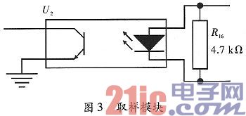

如图3所示,采样电流经过传感器U2将电流信号转换成电压信号,并输出到芯片U1的2号引脚。

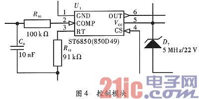

如图4所示,电路通过T1、D7获取稳定的22 V电压,供给芯片工作,芯片通过2号引脚进行取样输入,C4对电路的频率和电压进行控制。

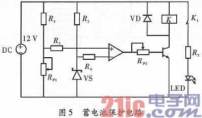

合理的蓄电池充放电,不仅可以延长蓄电池寿命,且能提升整个电路系统的稳定性。因此需要设计保护电路,以保证蓄电池能在一定的电压范围内进行充放电。本项目使用3级级联的12 V铅酸蓄电池。由于过充电路与过放电路有相似性,本文只给出蓄电池的过放电路,如图5所示。电源电压正常时,调节电位器RP1使放大器的同相输入端的电位略高于反相输入端的电位,此时放大器输出低电平,VT截止,电路正常工作。当电源电压10.5 V时,反相输入端的电位大于同相输入端的电位,放大器会输出高电平,调节RP2,使VT导通,此时负载与电源断开。

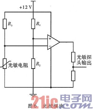

光控开关的基本原理是光敏效应,当光照达到一定值时,开关开通,否则自动关断。时控开关按设定的时间开启或关断电路。然而在灯光控制领域应用光控开关时,即使感光头放在较为合适的位置,在早晨和傍晚采集到的光照强度也是不稳定的。若把光控开关和时控开关的输出端串联在一起,光传感器测得外界环境的光照强度,定时器给出所需设定的时间范围,便能更好地控制电路的关断,不仅节约电能,还延长了LED灯的使用寿命。
4.1 光控模块
其由光电转换模块和光敏电阻组成。光电转换由比较器来实现。当光敏探头感应的光照强度不强时,比较器会输出高电位,否则输出低电位。具体电路如图6所示。R1分担电路电压,依照外界环境条件,选择适当的电阻R2,控制比较器中正相输入的电压值,使其作为比较器工作的参考电压;R3起到保护光敏电阻以及分压的作用。光敏电阻的阻值随着外界光强的变化而变化,这样就可将光信号变换成电压信号,以此作为信号电压连接到比较器的反相输入端。比较两个输入端的电压大小。若信号电压较小,比较器输出高电平,否则比较器输出低电平。从而实现在明亮条件下输出低电平,在黑暗条件下输出高电平的设计要求。
4.2 时控模块
