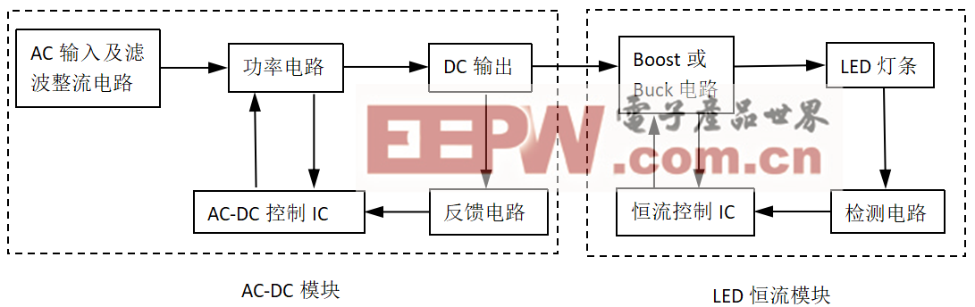

在LED电视及显示行业内,LED模组背光灯条普遍采用升压(Boost)或降压(BUCK)拓扑架构的恒流驱动方式。由于LED灯工作在恒流状态,LED灯电流大小恒定时,其电压可能存在一定的偏差,故在传统的LED背光驱动中,LED背光的驱动均采用恒流驱动源,电源系统均通过AC/DC转换为DC输出,然后再经过恒流驱动模块的降压或者升压电路系统实现LED灯条的恒流输出。其中,一种恒流架构为目前中小尺寸普遍使用的电源架构,背光模组部分供电使用Boost升压电路,电路损耗较大,效率低,电路较为复杂;另一种背光模组部分供电使用BUCK降压电路,电路损耗相对Boost升压损耗较小,效率较高,但因BUCK电路输出电压较高,一般设计高于模组灯条10~20 V的电压,同时因BUCK电路的特性导致开短路实验存在烧坏灯条的风险,一般较少使用。不论是升压(Boost)还是降压(BUCK)恒流架构,由于从交流输入到LED灯条需要经过两级的能量变换处理,所以目前的背光驱动方案存在以下几个缺点。
1.1 电路转换效率较低
输入电压先经过AC/DC处理,再经DC/DC处理来驱动背光灯条,两次电路变换导致电源转换效率较低。
1.2 恒流系统成本较高
恒流驱动的DC/DC需要相应的功率器件来实现电路转换,增加了恒流部分的系统成本。
1614152458726276.png?imageView2/2/w/1000
图1 传统电源及恒流模块框图
基于以上两种LED电视电源架构,为了进一步提高电源及恒流的转换效率,降低整机功耗,简化电源架构,同时降低电源成本,提出一种四通道高效新架构LED电视恒流系统。

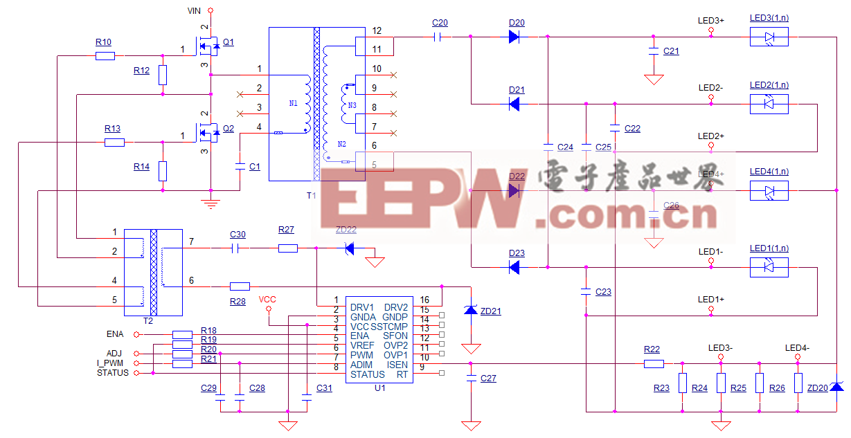

由于LED电视的背光功率占整机功率的主要部分,因此研究如何提高恒流驱动部分的转换效率就显得尤为重要,图2为4CH高效恒流系统原理图。
1614152488480154.png?imageView2/2/w/1000
图2 四通道高效恒流系统原理图
电路原理说明如下。
开机后,电源输出一路经LLC电路、变压器和整流滤波电路后,输出+12 V和Vamp电压分别给主板(MB)和功放供电,同时经反馈电路反馈给初级LLC电路,确保输出+12 V电压的稳定。另一方面,输出+12 V给恒流控制器VCC供电,保证恒流控制器的正常供电需求。
进一步地,如图2所示,+12 V给恒流控制器U1的VCC供电,同时主板依次发出PWM调光信号(ADJ)和使能信号(ENA)后,恒流控制器U1开始正常工作,输出驱动信号DRV1和DRV2,经驱动变压器T2后,分别依次打开上管Q1和下管Q2,经变压器T1输出绕组输出设定电压。
在变压器输出的正半周,输出波形经电容C20耦合至整流二极管D20,再经滤波电容C21和C24,送至灯条LED3(1,n)的阳极,其中,LED3(1,n)表示灯条3,灯数从1到n。灯条LED3(1,n)的阴极接至电流采样电阻R23/R24/R25/R26,通过电阻R22和C27送至恒流IC的检测脚,从而设置在调光PWM占空比为100%时的灯条电流。同时,LED3(1,n)通过采样电阻R23/R24/R25/R26的地连接至LED1(1,n)的阳极,给LED1(1,n)供电,经C23滤波后,送至整流二极管D23,经整流二极管后回到变压器T1的绕组,至此变压器T1正半周工作结束。
同样地,在变压器输出的负半周,输出波形经整流二极管D22,再经滤波电容C25和C26,送至灯条LED4(1,n)的阳极,灯条LED4(1,n)的阴极接至电流采样电阻R23/R24/R25/R26,通过电阻R22和C26送至恒流IC的检测脚,从而设置在调光PWM占空比为100%时的灯条电流。同时,LED4(1,n)通过采样电阻R23/R24/R25/R26的地连接至LED2(1,n)的阳极,给LED2(1,n)供电,经C22滤波后,送至整流二极管D21,经整流二极管后回到变压器T1的绕组,至此变压器T1负半周工作结束。此后,正负半周交替工作,实现给4个LED灯条供电,从而点亮模组背光灯条。
该恒流系统架构突破了现有恒流方案只能匹配2CH灯条的限制,采用灯条“组合”搭配,利用“共地”思路,将模组内部4个分别独立的灯条,通过LED3(1,n)和LED1(1,n)经地线串联,LED4(1,n)和LED2(1,n)经地线串联的方式,组成整个系统恒流灯条连接方式,这样既降低了模组灯条内部的电压,同时又通过恒流控制器(U1)的ISEN检测脚起到灯条电流恒流的目的。
