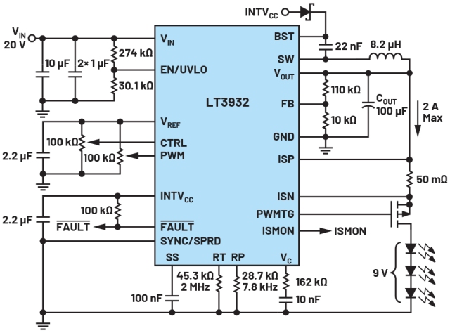

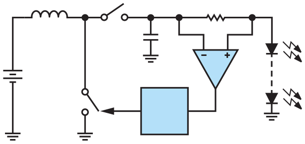

降压(降压)转换器
降压(或降压)LED 驱动器从高于 LED 串总电压的电压调节 LED 串中的电流。降压 LED 驱动器可以安全地短接到系统地,从而使它们都具有本质安全性。它们可以具有底盘返回功能(一根电源线),并且可以很容易地适应矩阵或动画应用。图 1 和图 2 中的示例示意图显示了基本系统图,其中控制器调制高侧开关以进行电流控制。

图 1:降压转换器

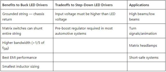

在降压 LED 驱动器中寻找的几个关键特性是固定频率操作、通过出色的开关控制和低电阻开关实现的高效率、整个模拟调光范围内的高精度,以及为了出色的 EMI,适当设计的扩频频率调制。
poYBAGLieumAJiyMAABqrkrcRWk358.jpg?imageView2/2/w/1000
表 1:使用降压转换器作为 LED 驱动器的优势和权衡

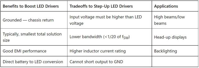

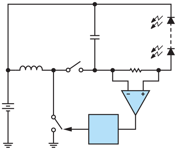

升压(升压)转换器

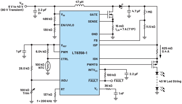

升压(或升压)LED 驱动器从低于 LED 串总电压的电压调节 LED 串中的电流。这在许多汽车系统中很有用,在这些系统中,许多 LED 需要在单个灯串中导通。典型的 12V 汽车系统的工作电压范围为 6V 至 18V,要求 LED 驱动器运行至 6V,从而为 LED 提供较大的升压比以保持发光。图 3 和图 4 中的示例示意图显示了基本系统图,其中控制器调制低侧开关以进行电流控制。

图 2:降压转换器示例 — LT3932

图 3:升压转换器

图 4:升压转换器示例 — LT8356-1

表 2:使用升压转换器作为 LED 驱动器的优势和权衡

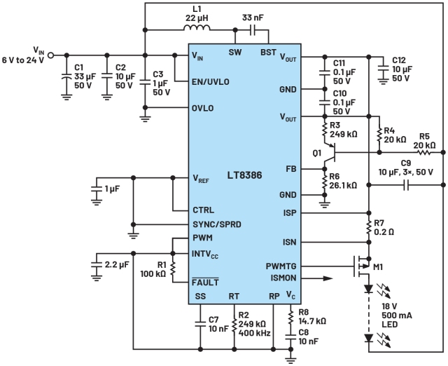

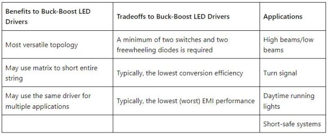

一些升压(或升压)LED 驱动器可以配置为将 LED 阴极返回到电源。这种配置称为降压-升压。总输出电压为 V IN (V BATTERY ),它被添加到 LED 灯串的总电压中。这种拓扑的好处是能够驱动高于、低于或等于电源电压的 LED 灯串。这种拓扑结构的限制仅受转换器的限制——低端受控制器 IC 的最小电源电压限制,高端受控制器 IC 的最大输出电压限制。

图 6:升压-降压转换器示例 — LT8386

表 3:使用升压-降压转换器作为 LED 驱动器的优势和权衡

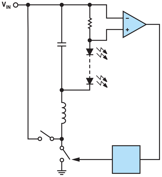

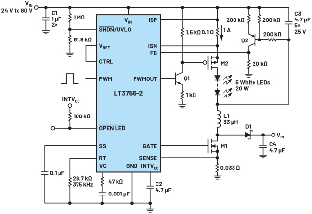

使用升压转换器的降压模式
一些升压(或升压)LED 驱动器可以配置为从电源降压(而不是像标准降压那样以地为参考),从而创建降压模式配置。这种配置与降压具有相同的限制,其中 LED 串的总电压必须小于输入电源。

图 7:降压模式转换器

图 8:降压模式转换器示例 — LT3756-2

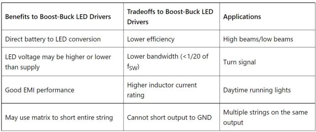

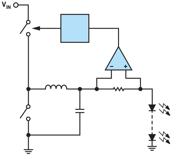

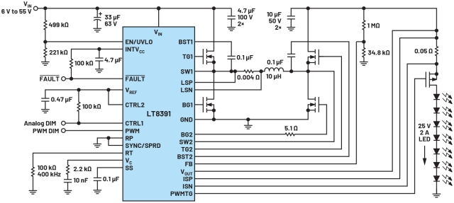

降压-升压转换器
降压-升压 LED 驱动器通过高于或低于 LED 串总电压的电源调节 LED 电流。转换器在降压模式下调制连接到输入电压的高侧开关,在升压模式下调制输出侧的低侧开关。这种拓扑结构是最复杂的,但也是最灵活的。V IN和 V OUT范围仅受控制器 IC 限制。这是矩阵应用的不错选择。
poYBAGLie2SAdEVcAACY2czy3ok088.jpg?imageView2/2/w/1000
图 9:降压-升压转换器
pYYBAGLie3CAblB-AAD9B7aExnU019.jpg?imageView2/2/w/1000
图 10:降压-升压转换器示例 — LT8391
poYBAGLie3qADxsLAABuKKVY2ow876.jpg?imageView2/2/w/1000
表 5:使用升降压转换器作为 LED 驱动器的优势和权衡
