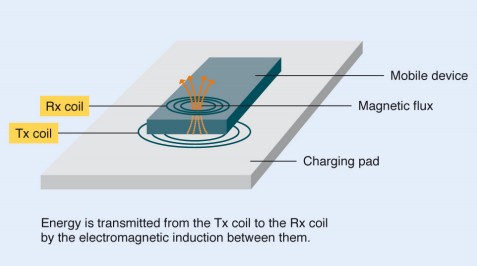

无线电力传输基本原理
电磁感应是无线电力传输使用最广泛的方法,这种方法的基本原理是传送和转换磁通量(图1)。在此,初级线圈(Tx线圈)和次级线圈(Rx)之间的电磁感应把电磁能由初级线圈(Tx线圈)传送到次级线圈(Rx)。
图1:移动设备无线充电基本原理
通过采用电磁感应方法,无线电力传输能对尺寸和形状各异的不同设备进行无线充电。通用系统将需要兼容Tx和Rx线圈的绕组数以及它们整体的几何形状。

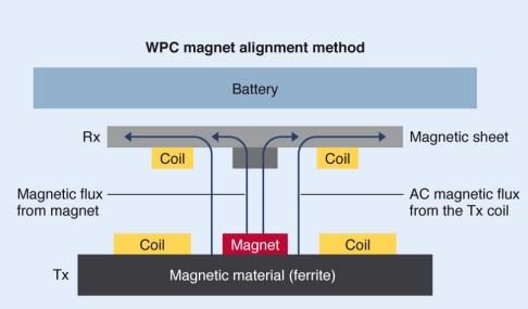

图2:使用磁铁进行导向定位
为了能实现磁场能量的最有效的转移,准确对准Tx 和Rx线圈是非常重要的。导向定位方法是使用Tx线圈中的一块磁铁把Rx线圈吸引到正确的位置。
WPC已经采用了一套认证体系,以便为上述对准方法验证Rx和Tx两侧边的相互操作。除非该线圈能对所有Tx线圈进行准确操作,否则无法获得Rx线圈认证,因此,TDK已经设计了真正的Rx线圈装置,为用户提供最灵活操作最简便的解决方案。通过在Tx线圈中心放置一块磁铁并且在Rx线圈中心放磁性材料,就可以实现这个方案。

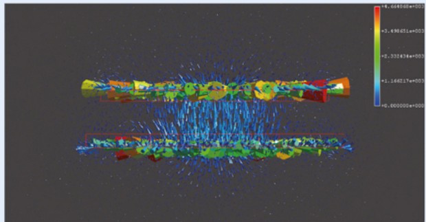

图3:Tx 和Rx线圈之间的磁通量
使用Rx线圈的进行导向定位时需要进行磁屏蔽,以防止高频率的磁通量出现。还要特别设计Rx侧边上的磁片材料和厚度,以便该磁片没有达到磁化饱和点。

为了防止由Tx线圈产生的高频率磁通量(超过100 kHz)到达铝电池外壳以及产生不必要的会被转化为多余热量的涡电流,在按照上述描述的导向定位方法设计Rx线圈时就非常须要考虑磁屏蔽问题。
因此,我们必须要设计Rx侧边的磁片材料和厚度,以便该磁片不会达到磁化饱和点。在这样的情况下,磁铁的磁通量将会穿过Rx侧边的磁片(图3)。假如磁片太薄的话,它就会变成磁偏置元件并被磁化到饱和点,导致线圈电感大大降低。在这种情况下,根本不可能正常地供应无线电源-根据TDK在这一领域拥有的丰富经验,TDK已经解决了一个非常复杂的设计难题。这包括磁性材料技术和工艺技术、从制造的各种线圈中获得绕线图技术专长以及磁图设计技术。

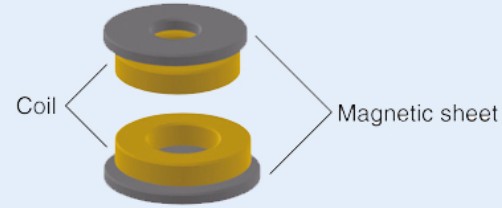

考虑到评估和上述的设计,TDK开发的超低剖面无线充电线圈满足了WPC制定的最严格规格要求(图4)。TDK的智能手机接收线圈装置被安装在智能手机里通过接收磁通量对手机进行充电,它采用了专有的灵活的薄磁片,磁片的厚度只有0.57 mm,处于行业的领先地位。TDK也已经在开发出厚度只有0.50 mm的磁片,以使得智能手机拥有更薄的充电装置设计。在这一点上,厚度为0.57 mm的薄磁片的输出电流大约为0.5 A 到0.6 A,而能提供相同或更好的输出电流甚至更薄的0.50 mm的磁片也已经在开发当中,预计2013年可以开始批量生产。
这些发展都反应出了TDK在磁材料技术和工艺技术以及有关创造独特、极其纤薄且灵活的金属磁片等领域拥有丰富的专业知识。因此,线圈装置不仅变得超薄、重量轻,同时也高度耐冲击,因为它能提供出色的可靠性。TDK将会继续提供低成本、高性能、高可靠性的产品和能满足所有这些要求的全面的解决方案,从而为无线充电电力传输技术的发展和普遍使用做出贡献。
图4:超低剖面TDK充电线圈
TDK开发的超低剖面无线充电线圈满足了WPC制定的最严格规格要求。TDK的智能手机接收线圈装置(右图)被安装在智能手机里通过接收磁通量对手机进行充电,它采用了专有的灵活的薄磁片,磁片的厚度只有0.57 mm,处于行业的领先地位。
