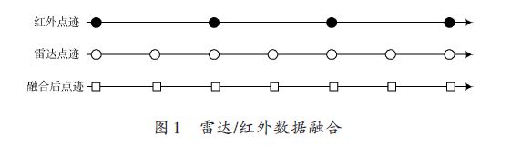

本文综合应用点迹合并方法和点迹串行处理方法,搭建毫米波雷达和红外数据融合的多传感器平台。假设雷达的扫描周期为5 ms,红外的扫描周期为10 ms,所以首先将雷达和红外点迹数据串行合并成为点迹数据流,进行点迹-航迹相关;对于在10 ms时刻,若雷达点迹和多个红外点迹均与航迹相关上,则对这些点迹进行点迹压缩合并,如图1所示。

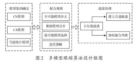

本文选取目标跟踪中经常使用的几种目标运动模型组成模型集,然后根据模型间的配合规则设计多模型选取算法,如去掉不可能模型,合并相似模型,最可能模型选择算法以及基于期望最大算法的迭代策略等,进而对所得到的融合数据应用扩展卡尔曼滤波算法建立外推点迹,最终形成新航迹。设计框图如图2所示。

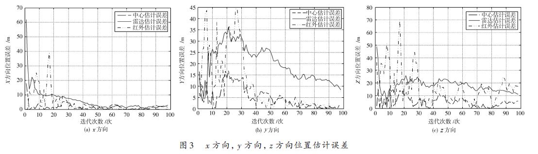

图3 分别为x 方向,y 方向,z 方向位置估计误差。

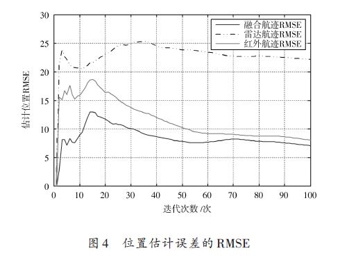

图4反映了位置估计误差的RMSE.

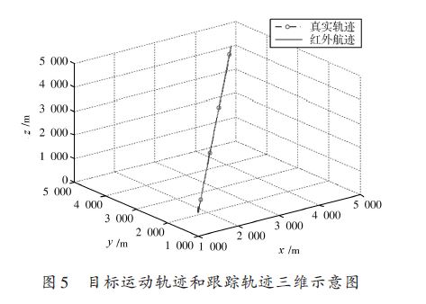

图5 为目标运动轨迹和跟踪轨迹的三维仿真示意图。
仿真结果显示:在基于雷达/红外双模导引的多传感器仿真平台下,所设计的多模型机动目标跟踪算法跟踪精度相对较高,收敛较快,迟滞较小。
