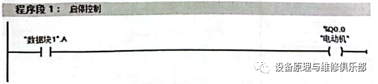

④在“程序编辑器”中,输入如图4 所示的程序,此程序能实现启停控制,保存程序。
f9a4d774-2749-11ee-962d-dac502259ad0.png?imageView2/2/w/550
图4

如楚”非优化存储方式”,可以使用绝对为式说回该数据块(如 DB1.DBX0.0),如是“优化存储方式”则只能采用符号方式访问该数据块(如”数据块1“.A)。
