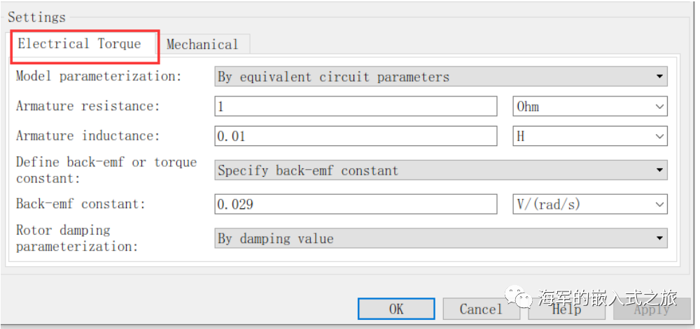

参数
  1. electrical torque(电气转矩)
    1. Model parameterization(模型参数):选择by equivalent circuit parameters
    2. Armature resistance(电枢电阻)
    3. Armature inductance(电枢电感)
    4. Define back-emf or torque constant(反电动势或扭矩常数):选择specify back-emf constant(指定反电动势常量)
    5. Back-emf constant(反电动势常数)
    6. Rotor damping parameterization(转子阻尼参数:选择 By damping value

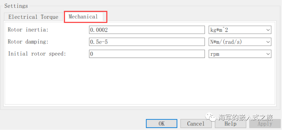

  2. mechanical(机械)
    1. Rotor inertia(转子惯量)
    2. Rotor damping(转子阻尼)
    3. Initial rotor speed(初始转子转速)

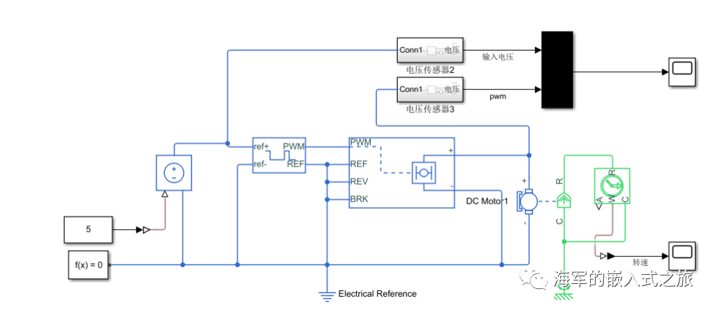

测试电路
参数设置
电机
pwm发生器

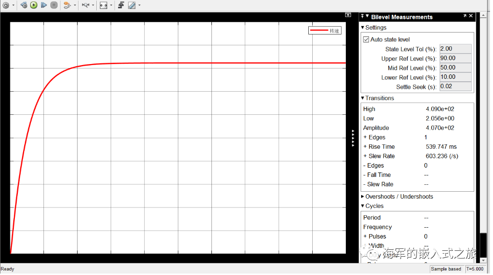

转速波形
