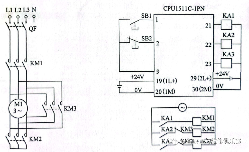

【例】用函数块完成对一台电动机的星三角启动控制。
【解】星三角启动电气原理图如图1所示。注意停止按钮接常闭触点。

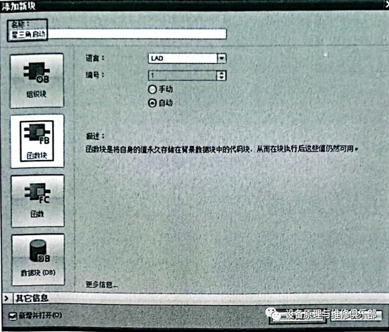

在项目视图的项目树中,选中并单击“新添加的设备”(本例为PLC_1)→“程序块”→“添加新块”,弹出界面“添加新块”。

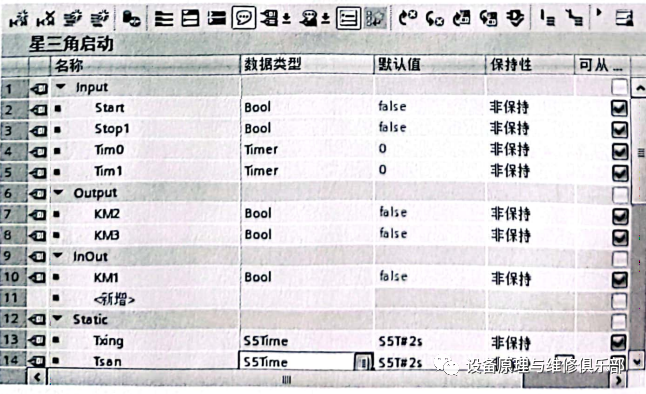

②在接口“Input”中,新建4个变量,如图3所示:
77a0dea0-2a6c-11ee-a368-dac502259ad0.png?imageView2/2/w/1000
图3
注意变量的类型。注释内容可以空缺,注释的内容支持汉字字符。在接口“Output”中,新建2个变量,如图3所示。在接口“InOut”中,新建1个变量,如图3所示。
在接口“Static”中,新建2个静态变量,如图3所示,注意变量的类型,同时注意初始值不能为0,否则没有星三角启动效果。

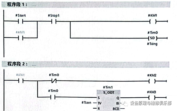

③在FB1的程序编辑区编写程序,如图4所示

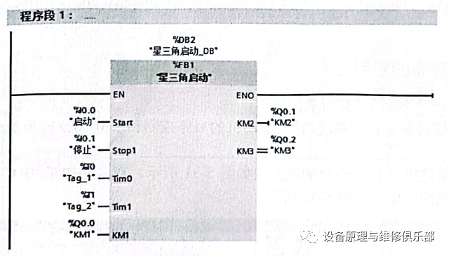

④在项目视图的项目树中,双击“Main[OB1]”,打开主程序块“Main[OB1]”,如图 5所示。
78736438-2a6c-11ee-a368-dac502259ad0.png?imageView2/2/w/1000
图5
将功能“FB1”拖拽到程序段1,在FB1上方输入数据块DB2,将整个项目下载到PLC中,即可实现“电动机星三角启动控制”。
