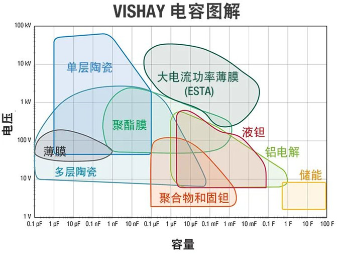

电容介质的容量与电压范围
图1展示了常用电容介质典型容量和电压范围,往往有几种重叠选择。

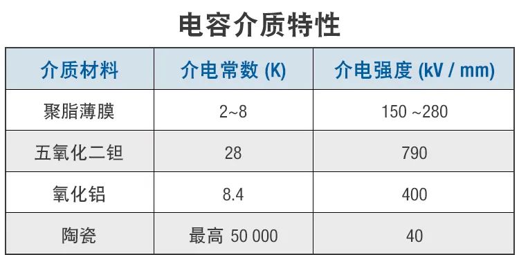

虽然容量和电压通常是器件选择的主要参数,但还有许多其他参数有助于做出最佳选择。如图2所示,可见四种基本电容器的典型介电常数 (K) 和介电强度值。低 K 值和低介电强度组合(如聚酯膜电容器)导致体积效率低。不过,由于损耗非常低,电气特性非常稳定且成本低,这些体积较大的器件仍得到广泛认可。

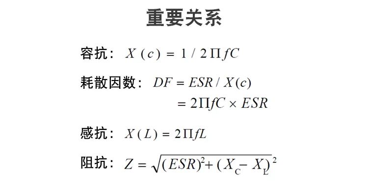

电容器的重要参数
图3展示了电容器的重要关系:容抗、耗散因数、感抗和阻抗。阻值非常高的电阻用来模拟绝缘电阻。方便起见,推导总阻抗 (Z) 时可以忽略。
1652355128609322.jpg?imageView2/2/w/1000
图3
阻抗是确定电容器对输入信号影响的重要指标。充/放电循环中,低 ESR 对实现高效、低热损和可靠性至关重要。容抗 (XC) 和感抗 (XL) 表示储能容量和电容器产生的感应磁场。特别注意的是,当 XC 和 XL 相等时,达到器件谐振频率。这一点在选择去耦电容消除直流信号中的交流成分噪声时很重要。
为了有效消除直流链路中的交流信号成分,应选择谐振频率接近所要去除的交流噪声频率的电容器,以实现电小阻抗和电大去耦接地。
