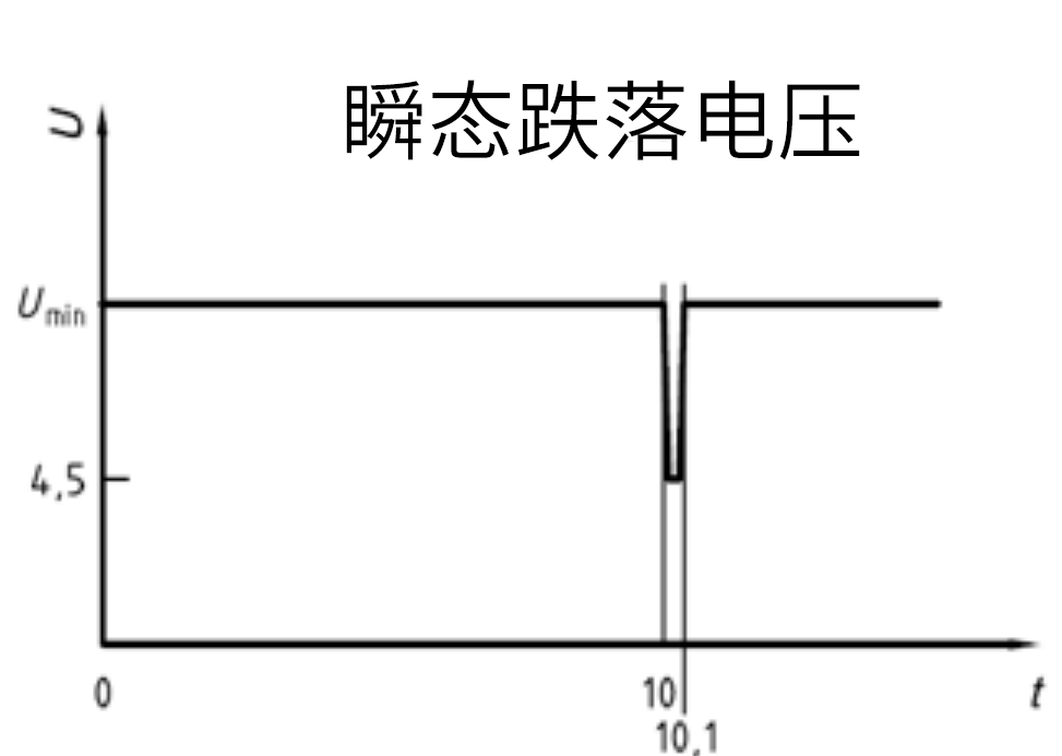

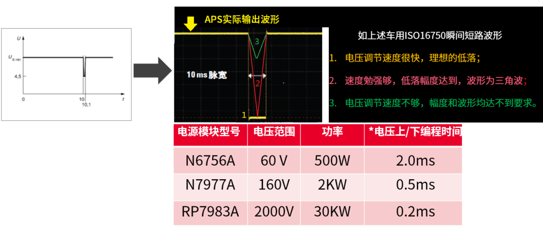

瞬间跌落波形
1652964753260028.png?imageView2/2/w/1000
解释:模拟电路短路瞬间,出现意外高短路电流,母线电压快速跌落,大电流熔断器或断路器熔断,之后电压又恢复正常。电压跌落持续时间很短(少于100ms)。瞬态电压跌落会对周围的用电设备产生短时供电中断。
目的:模拟在电压瞬间跌落过程中,其他电路功能是否符合设计。
测试评价标准:等级B,或更严格的等级A。
设计和改进方法:
1. 增大电压输入端的储能电容,满足在跌落期间控制器的用电需求。
2. 增加辅助的boost电路,在电压跌落到某一电压时,启动boost电路,维持正常电压。

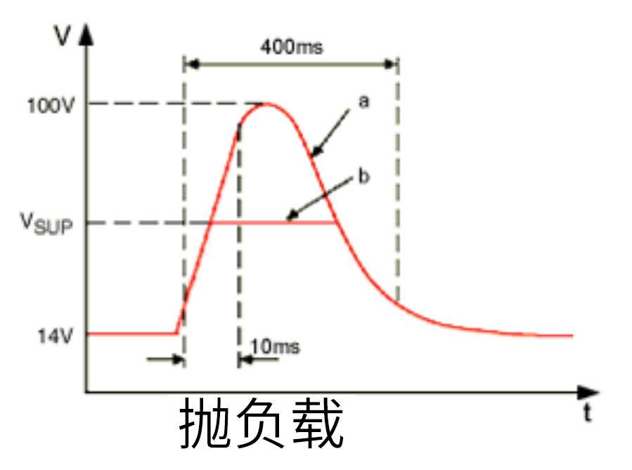

抛负载波形
1652964740612006.png?imageView2/2/w/1000
解释:启动马达或大电流用电设备,在开启或关闭电源的瞬间,电压在短时间内突然发生不正常陡升现象。12V系统中电压尖峰可能高达100V,24V系统甚至高达200V,持续400mS左右恢复到正常。车载电子产品,特别是微电子组件极容易被电压陡升陡降破坏。
目的:模拟抛负载工况下功能是否符合设计。
测试评价标准:等级C。
设计和改进方法:使用TVS瞬态抑制保护电路,将电压限制在相对较低的范围内,如12V系统,尖峰电压限制在35V以内,24V系统限制在60V以内。

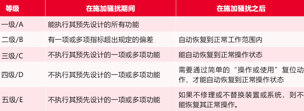

测试评价标准等级的定义
在实施标准中定义的电压波形驱动时,被测对象可能会造成性能、功能上的差异,甚至损坏。电压波动的影响可以分为两个阶段,即异常电压期间和电压恢复正常之后;再根据造成的影响程度,可依次划分为不受影响、性能下降、自动重启、人为重启和物理损坏五个等级,通常用英文字母ABCDE表示。

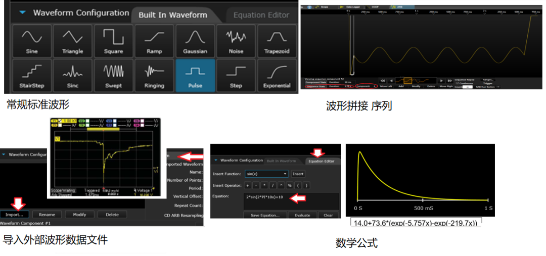

•BV9200 APS程控和分析软件,可实现常见标准波形、波形拼接序列、数学公式,波形文件导入等多种方式。
APS 波形编辑和生成工具

APS 生成电压瞬态跌落
1652964694957444.png?imageView2/2/w/1000

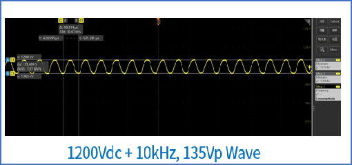

在1200V直流电压上叠加频率10KHz,峰峰值135V纹波

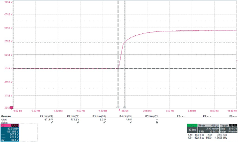

RP7983A实现480V系统抛负载波形,抛负载电压620V
