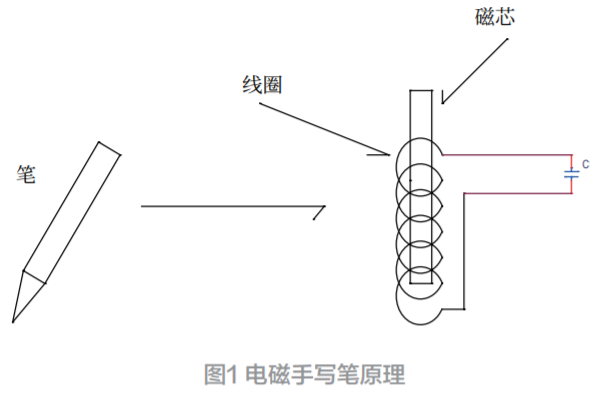

1 电磁笔手写系统介绍
image.png?imageView2/2/w/550
图 1 笔线圈收到电磁手写板天线发射的信号后产生谐振反馈到手写板天线,MCU ADC 读的数据,分析笔的位置。

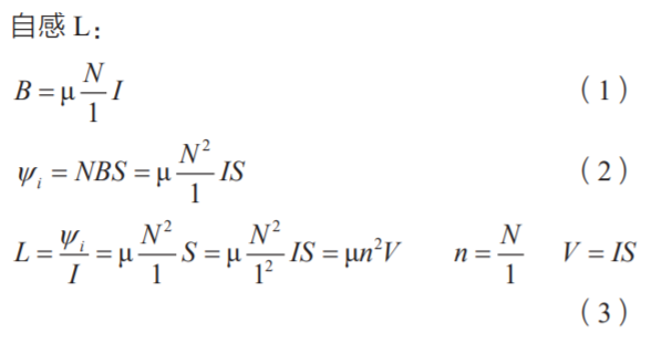

2 电磁笔线圈自感的计算

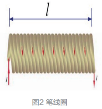

电磁场在手写设备中将其模型化,其应用可简单划分为两个场景,即手写设备包括笔磁场(笔线圈磁场)和手写板磁场(手写板通电线圈的磁场),现在讨论前者,这样先简化其场景,假设笔线圈为长度为l的螺旋管,如下图,感应电流为 I,笔的横截面为 S,线圈匝数为 N, 自感为 L :
1655382931766116.png?imageView2/2/w/550
1655382954658912.png?imageView2/2/w/550
对于笔的情况:
①提高笔线圈单位长度密度 n;
②提高磁导率 μ;
③加大线圈体积 V.

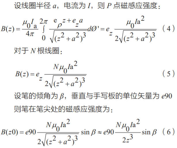

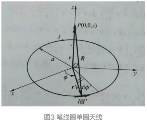

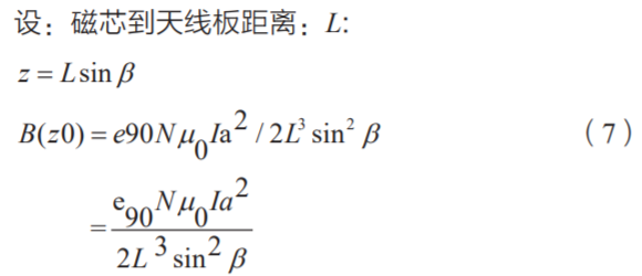

3 电磁笔线圈的磁感应强度计算
1655383068738327.png?imageView2/2/w/550
1655383137739724.png?imageView2/2/w/550
1655383170854939.png?imageView2/2/w/550
此试则分析了笔的磁场与笔各部分组成:电感量,笔倾角,线圈匝数,线圈半径等之间的关系,为笔的设计提供了一个理论依据。
4 结语
电磁手写笔线圈感应到手写天线的磁感应强度与倾角有一定关系,可将式(1)的 N,L,μ0 等常数归一化为一个常数,即可得到该坐标点的磁场强度和角度的关系,从而量化的分析手写板任意坐标点与磁场强度的关系,当设计者让磁场强度为恒定值,从这个公式可以得到坐标和线圈电流的关系,线圈电流即可以转换为手写板接收到的信号幅度,从而让我们开发者将电磁手写得到一个理论的量化分析。
