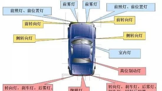

汽车车灯对于行车安全,尤其是夜间行车来说非常重要。你知道汽车上有多少种车灯吗?
3bfac9e2-22de-11ed-9ade-dac502259ad0.jpg?imageView2/2/w/550
汽车车灯分布图
汽车灯具按功能可分为照明灯和信号灯两类;按安装位置可分为外部灯具和内部灯具。
外部灯具
1、前照灯:又叫做大灯、头灯。其包含近光灯及远光灯,一般安装在汽车头部的两侧,给汽车在夜间或光线昏暗的路面上行驶时提供照明。远光灯功率40-60W,近光灯功率35-55W。
前照灯
2、雾灯:装于汽车前、后端,其位置略低于前照灯。安装在车头上的雾灯叫前雾灯,安装在车背上的雾灯叫后雾灯。光色以黄色或者橙色为主,由于两种光线波长较长且穿透性能良好,用于有雾,雪,暴雨或者沙尘暴等不良天气情况时,可以有效地改善路面照明情况并指示出车辆行驶地点。雾灯功率通常在45~55W之间。
雾灯
3、牌照灯:用于照亮汽车尾部的车牌。当尾灯亮时,牌照灯也点亮。要求:其亮度应保证在20M以外能认清牌照号码。牌照灯的功率一般为5-10W。
牌照灯
4、倒车灯:装在汽车尾部,左右各一个(有些车只有一个),光色为白色。当驾驶员将变速杆挂入倒挡时,倒车灯亮,提醒后方车辆或行人注意行车安全,并在夜间倒车时起到照明作用。功率一般为20-25W。
倒车灯
5、制动灯:又称刹车灯,安装于汽车尾部。其作用是在汽车制动停车或制动减速行驶时,向后车发出灯光信号,以警告尾随的车辆,防止追尾。其灯光为红色,一般功率为20-25W。
制动灯
6、转向灯:一般有4只或6只,装在汽车前后端及侧面翼子板上(有的轿车装在左右观后镜上)。光色一般为黄色,当汽车转向时,驾驶员通过转向开关点亮左侧或右侧的转向灯,向外界提供转向信号。主转向灯功率一般为20-25W,侧转向灯一般为5W。
转向灯
7、转向指示灯:装在仪表板上,光色为绿色,两个绿色箭头分别表示左右转向,与转向灯同时闪亮,向驾驶员提供左转或右转的工作信息。
转向指示灯
8、示宽灯与尾灯:都是低强度灯,用于给其他车辆指示车辆的位置与宽度。位于前方的灯称为示宽灯,位于后方的灯称为尾灯。一般功率为5-20W。
尾灯
内部灯具
1、顶灯:用于汽车车内夜晚或灯光较暗情况下照明。它安装在车内顶部并由对应专门开关或车门开关来控制。在关闭车门之后需要车内照明的情况下通过特殊的开关进行控制。顶灯功率通常在5~15W之间。
顶灯
2、阅读灯:装于乘员席前部或顶部,聚光时乘员看书不会给驾驶员产生炫目现象,照明范围小,有的还有光轴方向调节机构。
阅读灯
3、行李箱灯:装于行李箱内,当开启行李箱盖时,自动发亮。行李箱灯的功率一般为5W。
行李箱灯
4、门灯:装于轿车外张式车门内侧底部,光色为红色。夜间开启车门时,门灯发亮,以告示行人、车辆注意避让。门灯的功率一般为5W。
门灯
5、踏步灯:装于汽车踏板上方。夜间打开车门时,踏步灯点亮给驾乘人员提供照明。功率一般为5-8W。
踏步灯
6、仪表照明灯:用于夜间照亮汽车的仪表盘,使驾驶员容易看清仪表的指示。当前照灯和转向灯亮时,它们在仪表盘上的指示灯也同时点亮。有些车辆还加装了灯光控制变阻器,使驾驶员能根据自己的需要调整仪表灯的亮度。仪表照明灯的功率一般为2W。
仪表照明灯
7、危险报警灯:与转向灯共用闪光器。当车辆出现故障停在路面上时,按下危险开关,全部转向灯同时闪亮,提醒后方车辆避让。
危险警报灯
危险警报灯
8、报警灯:安装在仪表板上,其作用是用来检测汽车各系统的技术状况,当某一系统出现异常情况时,对应的报警灯亮,提醒驾驶员该系统出现故障。报警灯的灯光为红色、绿色或黄色,功率为2W,如发动机故障报警灯、机油压力报警灯、冷却液温度报警灯等。
报警灯
不同灯具的作用
远光灯:照明车辆前方远距离道路
近光灯:照明车辆前方道路,对来车和其他道路使用者不造成炫目,或不舒适感
转向信号灯:用于向其他道路使用者表明车辆将要向右或向左转向
制动灯:向车辆后方其他道路使用者,表明车辆正在制动
牌照灯:用于车辆后牌照板空间装置
前位灯:从车辆前方观察,表明车辆存在和宽度
后位灯:从车辆后方观察,表明车辆存在和宽度
回复反射器:通过外来光源照射后的反射光,向位于光源附近的观察者表明车辆存在的装置
前雾灯:用于改善在雾、雪、雨或尘埃情况下道路照明的装置
后雾灯:在大雾情况下,从车辆后方观察,使车辆更为易见的的灯具
倒车灯:照明车辆后方道路和警告其他道路使用者,车辆正在或即将倒车的灯具
示廓灯:安装在车辆最外缘或靠近最高顶附近,用来表明车宽的灯具
侧标志灯:从车辆侧面观察,表明车辆存在的灯具
这些车灯你都认识了吗?
