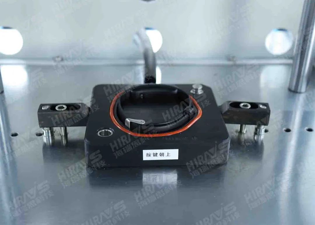

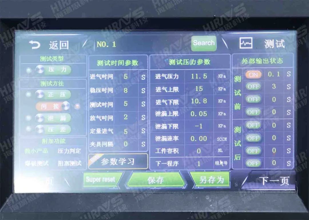

根绝客户需求和待测品结构,定制可以检测IP68防水等级、配套的治具和工装。采用间接检测的检测方式,充气11.5Kpa,时间5s,稳压时间8s,测试时间5s,定量进气5s,放气时间2s。
1dc7099c-6a44-11ed-8abf-dac502259ad0.jpg?imageView2/2/w/1000
在检测过程中,如果压力传感器检测到泄漏值超过50pa,即设备自动判定该手环为不合格品,发出报警信号,提示检测人员将该手环不合格。
