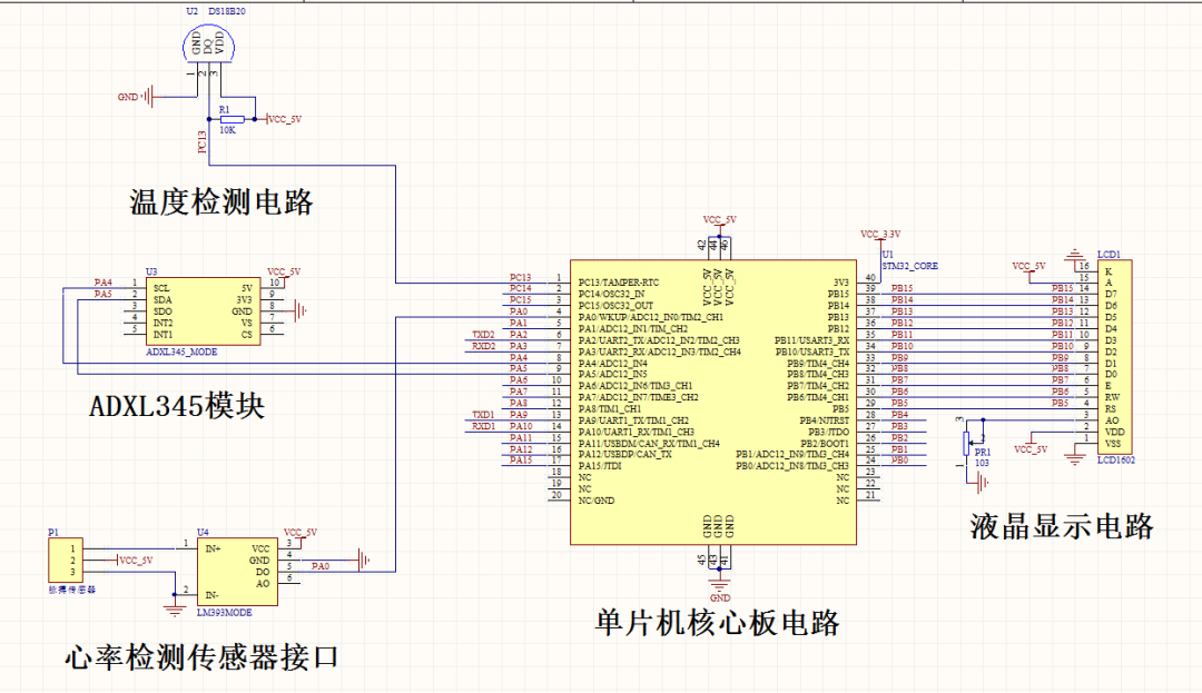

基于STM32单片机智能手环心率计步器体温显示设计
本设计由STM32F103C8T6单片机核心板电路+ADXL345传感器电路+心率传感器电路+温度传感器+lcd1602电路组成。
1、通过重力加速度传感器ADXL345检测人的状态,计算出走步数、走路距离和平均速度。
2、通过心率传感器实时检测心率,通过温度传感器检测温度。
3、lcd1602实时显示步数、距离和平均速度、心率以及温度值。
二:电路图
77f6f47a-4f39-11ed-a3b6-dac502259ad0.png?imageView2/2/w/1000
