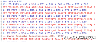

对移动条件 FB PSPS 进行编程:
应用移动条件是为了能有目的地让机器人停机,例如出现故障情况或者在锁闭的时候。
用此指令可编程设定机器人行驶的条件(布尔算子)。 在需要时,可对多个算子 (最多到 11 个)进行逻辑连接。 如果该机器人移动的条件不再能满足,则机器人将停止。
移动条件 FB PSPS 将在目标点处激活,或在用 PLC 触发器定义的到达目标点之前的一个时间点处激活。并且保持激活状态直至编程设定了新的移动条件FBPSPS 或移动条件 FB ONL。
移动条件 FB PSPS 将覆盖之前程序编定的移动条件 FB ONL.
9e13f41e-4420-11ee-a2ef-92fbcf53809c.png?imageView2/2/w/550
只要满足下列条件,则机器人将一直移动:输入端 200 为 TRUE。如果输入端为 FALSE,则机器人将停止。
大众程序中广泛使用了FB PSPS,例如:
