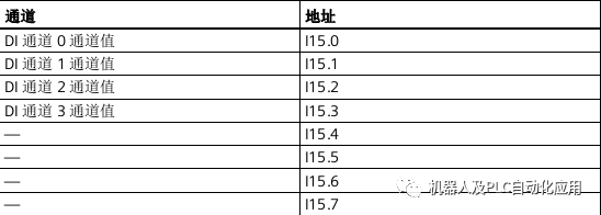

本示例将 F 模块 4 F-DI/3 F-DO DC24V/2A 与 1oo2 评估结合使用,以演示如何使用结构化 PLC 变量来访问 F-I/O。
4 F- DI/3 F- DO DC24V/2A F 模块的通道结构
下表列出了使用 1oo2 评估的 F 模块 4 F-DI/3 F-DO DC24V/2A 的通道结构和地址分配。只能访问已启用的现有通道(地址 I15.0 至 I15.3 和 I16.0 至 I16.3 )。这些通道提供在 F 模块内部生成的 1oo2 评估结果。
