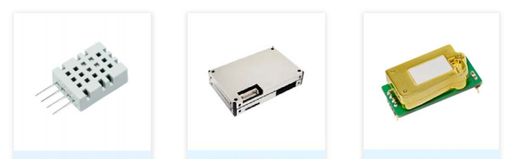

由奥松公司自主设计、研发、生产的AGS02MA空气质量传感器、APM10颗粒物传感器和ACD10二氧化碳传感器能为空气净化系统提供实时、精准、有效的监测数据。传感器实物图如下所示:
poYBAGJfxcWAORYUAAFn-83HN1M891.png?imageView2/2/w/1000AGS02MA空气质量传感器、                                            APM10颗粒物传感器                                                    ACD10二氧化碳传感器
产品的具体使用:
AGS02MA 是一款含有已校准数字信号输出的 MEMS TVOC 气体传感器。它使用专用的数字模块采集技术和气体感应传感技术,确保产品具有极高的可靠性与卓越的长期稳定性。AGS02MA能有效检测车内空气中的挥发性有机物,其工作原理是气敏电阻和挥发性有机物(例如酒精甲醛之类)发生反应,引起气敏电阻的阻值变化,经过算法求得环境中VOC的数值,通过标准I²C数据输出信号至感应器,获取VOC的浓度数值。
APM10是一款基于激光散射原理设计的数字式颗粒物检测传感器,包含一个激光发射元件和一个光线检测元件,当空气流经传感器腔体时,腔体空气中的颗粒物引起激光散射,光线检测元件采集到散射光强的变化,计算出颗粒物的等效粒径及单位体积内不同粒径的颗粒物数量。APM10采用长寿命激光光源,全金属屏蔽外壳,抗干扰能力强,超薄封装,尺寸仅为49×31.5×10.8mm,可实时检测颗粒物浓度,并通过I2C/UART信号输出浓度数值。
ACD10是一款利用光谱吸收原理,将成熟的红外吸收气体检测技术、精密光路和高精度信号检测电路集成的高性能传感器,具有良好的选择性和无氧气依赖性。传感器通过检测特定波长的红外光的吸收率,计算得出CO2浓度。测量范围为400~5000ppm,通过I2C/UART信号输出浓度数值。
安装方式:感应器一般安装于空气净化器的进风口。AGS02MA采用间距为2.54mm的插针式直接焊接于控制板上,或可根据客户需求加转接板做成接线款;APM10采用8PIN-MX1.25mm连接线与控制板连接;ACD10采用间距为2.0mm的插针方式与主控板连接。
感应器工作流程:感应器实时监测车内空气质量及气味,当系统认为车内空气污染超出标准以后系统会首先命令空调系统使用外循环用以吸入新鲜空气。
新鲜空气吸入后会经过过滤芯来过滤花粉、臭气和一些过敏源。

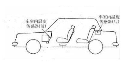

安装方式及工作流程:
将传感器安装于车内驾驶舱附近,输出信号与控制板进行连接,通过探测驾驶舱的湿度来调整空调的除湿模式以避免车内湿气过重或因除湿过度而干燥,车内如果有加湿器,还可与加湿器进行联动,开启加湿功能。
位于汽车车厢内的通风道中的温湿度传感器,一般有1-2个,测量车内的温度,将信号传送给自动空调的电子控制单元,调整适合人体的车内温度。
poYBAGJfxKaAUazgAACdg2-cOVo638.png?imageView2/2/w/1000示意图
