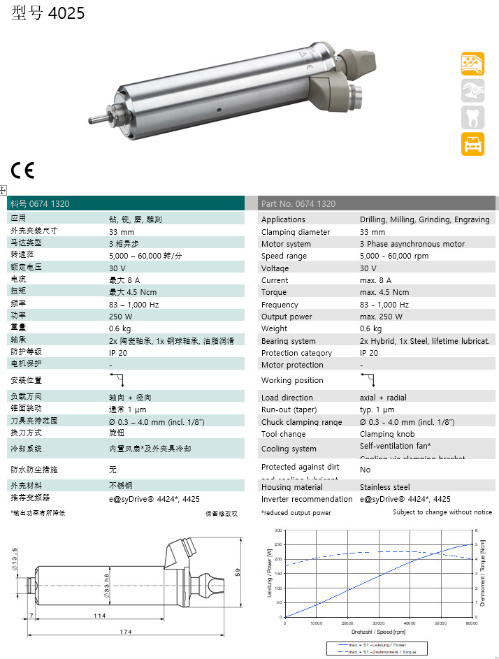

经典款SycoTec 4025和4026均是迷你型高速主轴,转速范围在5,000-60,000转/分,有良好的散热性能,使用寿命长,高性价比。

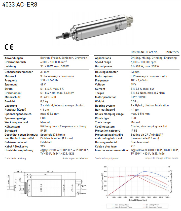

SycoTec 4033 AC-ER8最高转速可达100,000转/分钟,最大功率500W,最大扭矩8.4Ncm,但重量仅0.5kg,在新能源汽车复合材料切割加工中有着出色的表现。

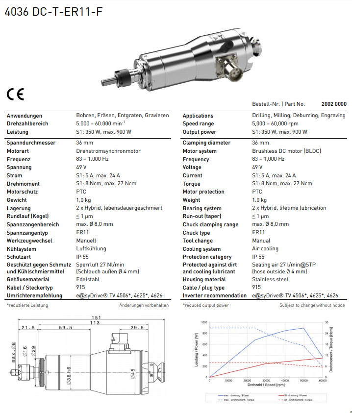

同步电机SycoTec 4036 DC-T转速范围5,000 – 60,000 min-1,最大功率900W,最大扭矩27 Ncm,锥面跳动通常1 µm,切割能力强,加工效率高。

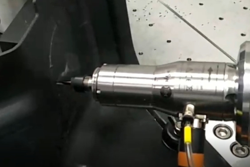

pYYBAGHJafWAI2A6AADvLuiWWro345.png?imageView2/2/w/1000
SycoTec 4036DC-T汽车ABS铣削加工
