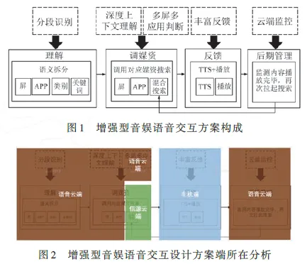

本文设计一种增强型音娱语音交互方案,旨在提供一种探索思路,主要针对语音搜歌体验升级方面,从以下几个方向进行展开,包括分段识别、深度上下文理解、丰富反馈、云端监控、多屏多应用判断。
音娱语音搜歌的基础方案构成包括理解、调媒资、反馈。本文设计的增加型音娱语音交互方案构成如图1 所示,包括理解、调媒资、反馈、后期管理。增强型音娱语音交互设计方案端所在分析如图2所示。

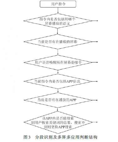

2.1.3 分段识别及多屏多应用判断
如图3 所示,通过对用户指令的语义进行识别后,将关键词进行分类,包括屏幕信息、应用信息、媒体类别信息以及其他关键词,然后逐级进行理解并进行下一步搜索。
