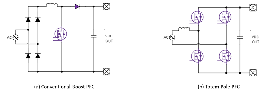

在输入端,传统的PFC升压转换器是使用最广泛的单相拓扑,但它不支持双向操作并且效率相对较低。图腾柱PFC通过消除桥式整流器级来提高效率,将传导路径中的半导体器件数量从三个减少到两个。
de0a70ac-4673-11ee-a2ef-92fbcf53809c.png?imageView2/2/w/1000
▲图2:从升压拓扑(a)更改为图腾柱PFC(b)
可提高效率并允许双向操作

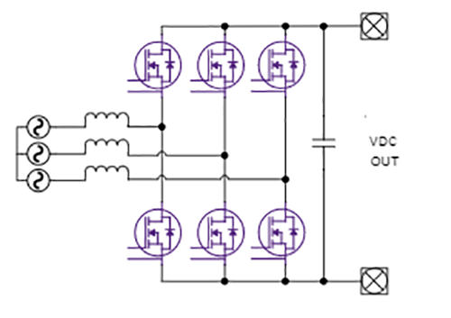

在欧洲的一些地区,三相电源可用于住宅公用事业,通常可以使用三相6开关PFC/AFE拓扑,如图3所示。
de2e4b9e-4673-11ee-a2ef-92fbcf53809c.png?imageView2/2/w/1000
▲图3:双向三相6开关PFC拓扑

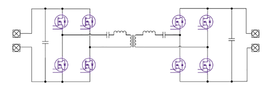

04DC/DC转换器模块
单向OBC中的DC/DC转换器通常是LLC谐振转换器,但这是一种单向拓扑,在反向工作模式下,转换器的电压增益受到限制,从而降低了其性能。因此,图4中的双向CLLC谐振转换器更适合DC/DC级,因为它在充电和放电模式下都结合了高效率和宽输出电压范围。
de35b49c-4673-11ee-a2ef-92fbcf53809c.png?imageView2/2/w/1000
▲图4:双向CLLC DCDC转换器
在电动汽车OBC应用中,CLLC采用软开关来提高效率,采用初级侧的零电压开通(ZVS),次级侧ZVS+ZCS开关相结合。
另一种常见的双向DCDC转换器拓扑是双有源桥(DAB)。DAB的操作非常简单,通过移相调节输出。然而,它的ZVS范围有限,并且由于DAB关断电流高于CLLC,因此其开关损耗高于CLLC。因此,总的来说,DAB的效率低于CLLC。另一方面,CLLC中谐振电路的设计更为复杂。

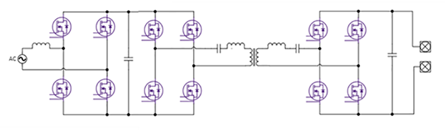

中功率OBC通常采用单相120V或240V输入和400VDC母线运行。拓扑是单相图腾柱PFC,后面跟着CLLC DCDC转换器,如图5所示。
de54ac94-4673-11ee-a2ef-92fbcf53809c.png?imageView2/2/w/1000
▲图5:使用SiC和图腾柱PFC的高效OBC架构

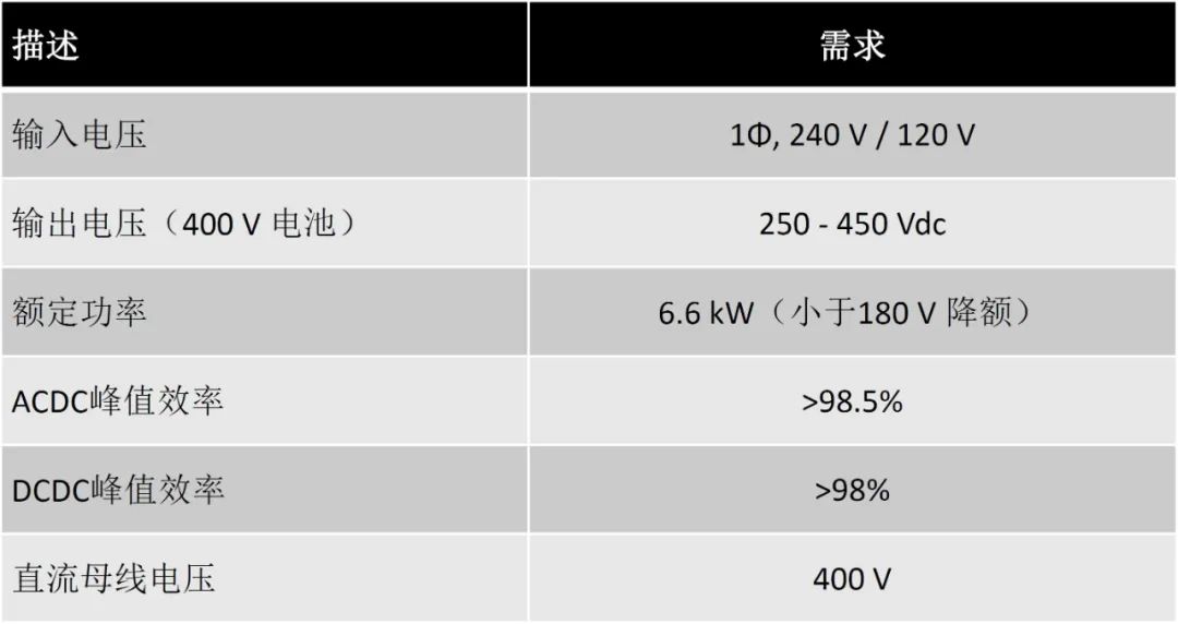

Wolfspeed团队基于图5中的架构设计了一个6.6kW OBC参考设计,以展示SiC MOSFET在此应用中的性能和实际用途。
该表显示了相关的需求。
de925d96-4673-11ee-a2ef-92fbcf53809c.jpg?imageView2/2/w/1000
▲表2:6.6kW双向OBC参考设计规格

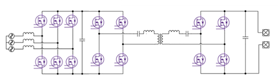

在11kW或22kW等更高功率水平下,电池电压可以是400V或800V,但如前所述,目前市场则正朝着800V发展。图6显示了高功率三相双向OBC的系统框图。
dea5e5c8-4673-11ee-a2ef-92fbcf53809c.png?imageView2/2/w/1000
▲图6:高功率三相双向OBC系统框图
该设计可兼容400V或800V电池。

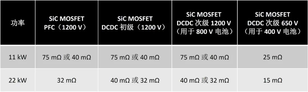

11kW设计可以将75mΩ 1200V MOSFET(例如Wolfspeed E3M0075120K)用于PFC和CLLC转换器的初级侧。在次级侧,800V电池应用使用与初级相同的75mΩ MOSFET。40mΩ 1200V MOSFET可用于高性能应用,对于400V电池应用,可以选择四个650V 25mΩ MOSFET作为次级侧。
22kW的设计与11kW OBC的设计相似,但更高的功率输出需要更低的RDS(on)器件,可用一个32mΩ 1200V MOSFET用于PFC和DCDC的初级侧。同样地,次级侧既可以将相同的初级侧器件用于800V母线应用,也可以在400V应用使用650V 15mΩ来替代。
表3总结了大功率三相设计的器件选择。
ded03760-4673-11ee-a2ef-92fbcf53809c.jpg?imageView2/2/w/1000
▲表3:11kW和22kW双向OBC的MOSFET选择

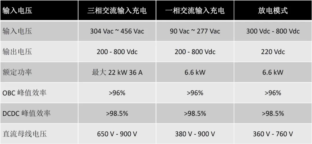

Wolfspeed为三相双向OBC设计了两种参考设计,一种用于22kW三相PFC,一种用于22kW DCDC,下表显示了对大功率22kW OBC的要求。OBC设计实现了大于96%的整体效率,充电和放电模式的DC/DC峰值效率大于98.5%。有关三相22kW PFC和22kW DC/DC的更多详细信息,请访问Wolfspeed网站。

▲表4:用于双向OBC的22kW三相PFC和DCDC的高端规格

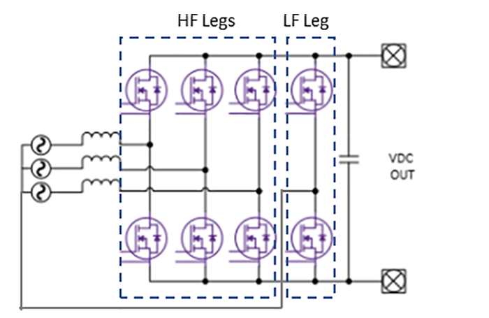

在许多欧洲家庭中,三相电源很容易获得,但典型的美国家庭、亚洲和南美家庭只有标准的单相240V。在这种情况下,设计需要大功率的22kW OBC,它可以同时兼容单相和三相以减少OBC的数量。第四条桥臂被添加到传统的三相PFC中,这样设计人员就可以对单相输入使用交错技术。
图7显示了一个交错式图腾柱PFC,它具有三个高频桥臂和第四个低频桥臂,每个PFC的高频桥臂通过32mΩ 1200V SiC MOSFET提供6.6kW的功率。低频桥臂可以使用两个Si IGBT来降低成本。当三相可用时,该电路可以自动重新配置为三相工作,使第四条桥臂悬空不用。
dee8ad86-4673-11ee-a2ef-92fbcf53809c.png?imageView2/2/w/1000
▲图7:用于22kW单相设计的交错式图腾柱PFC
