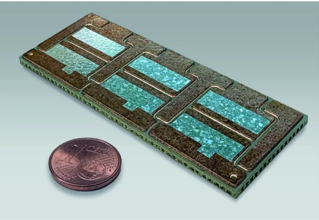

罗杰斯-张雪莲:碳化硅功率半导体将功率密度和开关频率推向新的高度——这也使得冷却技术逼近了传统模块的物理极限。罗杰斯公司提出的一项新概念,即curamik® DirectCool 解决方案,将curamik® 微通道冷却器直接集成到基板中,并在制造过程中就将其与陶瓷键合。这最大限度地缩短了热路径,从而能够安全地在小空间内驱散高热量密度。
在curamik® DirectCool的架构里,开发人员能够实现更紧凑的电路设计,进一步减少杂散电感。由于省去了厚重的散热基板和传统冷却组件,并减小了面积,SiC模块重量最高可减轻75%。结构的简化也带来了可靠性的显著提高。这一突破性的产品,将碳化硅更高的功率密度与卓越的可靠性实现了完美结合。

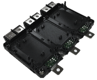

海姆希科-高崎哲:我司目前的主力产品是面向新能源汽车主驱逆变器的功率模块,2026年我们仍然将主要着力于主驱产品的新品开发和技术迭代。同时已经开发完成了部分适配于光伏、储能等细分领域的功率模块产品,并有望带来一定的销售贡献。在市场方面,由于国内市场的过度竞争导致公司的毛利空间被进一步的压缩,拓展和开发海外市场并形成可观的销售占比是我们接下来的发展主要目标之一。

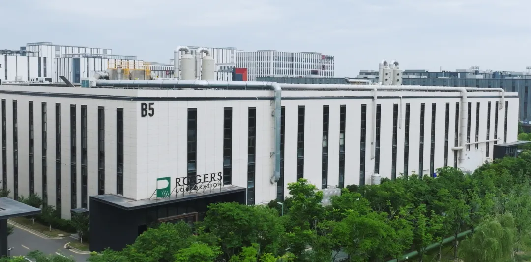

罗杰斯-张雪莲:罗杰斯curamik® 高功率半导体陶瓷基板苏州生产基地,于2025 年按计划实现规模化量产和交付。2026年我们将继续深化本地化策略,以更强的本地交付、更高效的响应速度和更深的本地化项目合作推动业务增长。
