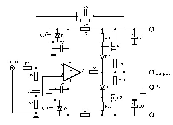

这是一款8Ω负载下的12W小型功率放大器,将NE5534集成技术与晶体管作为V-MOSFET输出级相结合,获得出色的音质。输入灵敏度最大为 3V rms,1 kHz 时失真系数为 0.002%,频率响应为 15 Hz 至 100 kHz。 (-3dB)。
wKgZomTMyJOAalIjAAB9tEuUI88324.jpg?imageView2/2/w/1000
12W 场效应管音频放大器零件清单:
R1 33kΩC1 1nF 63VD1 1N967B 齐纳管 18V 0.5W
R2 6.8kΩC2 47μF 40VD2 1N967B 齐纳管 18V 0.5W
R3 22kΩC3 100nF 63VD3 1N4148
R4 100kΩC4 100nF 63VD4 1N4148
R5 1kΩC5 47μF 40VQ1 2SK135
R6 330ΩC6 4.7 pF 陶瓷Q2 2SJ50
R7 1kΩC7 100 µF 40VIC1 NE5534
R8 10kΩC8 100 µF 40V
R9 0.47Ω 2W
R10 0.47Ω 2W
R11 10kΩ
