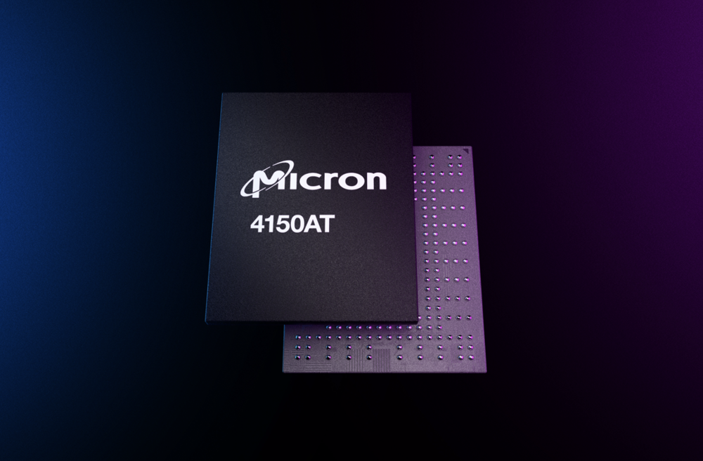

为解决上述问题,我们推出车用存储新典范——美光 4150AT SSD SSD 不仅具备数据中心 SSD 的灵活性和可扩展性,拓展数据中心常的双端口功能,是所有终端市场上的首款四端口 SSD,并集成了强大的单根输入/输出虚拟化(SR-IOV)功能。这些突破产品特性推动汽车行业转向集中架构设计,带来更出色的智能化和安全性能我们一起了解其中的原理和动机
专为新时代智能汽车打造的 SSD
多端口 SSD SR-IOV 技术融合,为同时管理数据隔离和数据共享提供了功能强大的解决方案。4150AT SSD 的每个端口都可连接到 SoC最多可支持 16 个虚拟机VM从而实现对数据访问精准控制。
4150AT SSD 的四端口提供多个独立数据通道,可与主机系统同时通信。这些端口被分配支持不同的虚拟机或工作负载,确保数据流严格隔离。无论是延迟敏感型应用,还是高吞量工作负载,多端口 SSD 都能提供所需的灵活性,缩短获取洞察的时间。
此外,借助 SR-IOV 技术,4150AT SSD 能够支持多达数十个虚拟机,考虑到当今重负荷型 SoC 越来越多地采用虚拟化执行多任务处理,这种能力至关重要。值得注意的是,每个虚拟机都可拥有专属的独立存储区域或命名空间用于存储和访问数据,同时亦可与其他虚拟机共享数据池。这种系统架构可有选择地分配端口,确保关键数据保持隔离状态,同时在必要时进行高效数据共享专有的命名空间与 SR-IOV 相结合,可确保只有连接到命名空间的虚拟机或主机才能访问数据,从而保障关键数据的隐私性和安全性。无论是在云端边缘计算还是数据中心,这种方式都能实现精准的存储管理。
美光在设计 4150AT SSD 时,始终将安全性放在首位,为其配备了最新的设备级保护和安全性能,包括硬件级数据加密、设备验证、安全启动和加密签名固件等。
提升现代汽车架构效率
我们所做的一切如何助力实现集中式架构?由于当前的存储解决方案通常只能连接到单个 SoC因此只能针对特定的域或功能进行存储例如 IVIADAS 或连接系统。这种局限性有时会导致设计团队花费大量时间和精力并进行必要的妥协,使代码适应现有存储空间,避免加倍扩容的发生(例如从 512 GB 增加到 1 TB)。但有时某个功能(如 IVI的存储设备中存在未使用或闲置的容量,而这些容量本可由其他 SoC 用于 ADAS 或连接。美光 4150AT SSD 可替换多达四个存储设备,在精简架构的同时显著提高了效率,从而降低总体拥有成本和每 GB 存储成本。
实现 SoC 共享存储另一种方法是依靠昂贵的汽车级 PCle 交换机 SSD 连接到多个 SoC方法通常功耗较,且占用宝贵的电路板空间。4150AT SSD 的多端口功能无需使用交换机,为汽车制造商提供了更大的设计灵活性,同时助于降低工作温度和功耗。
4150AT SSD 能连接多 SoC ,减少了冗余的数据副本,从而大幅节省成本。例如,一个城市的导航数据高达 100GB,通常会由 ADAS IVI 系统共享。而当前的汽车存储解决方案需要保存至少两份这样的数据同时还要将本地存储与所有 SoC 绑定。如果是多个城市的导航就会产生数百 GB 不必要的数据,带来经济和空间/容量浪费。4150AT SSD 的推出将彻底改变这种情况。
