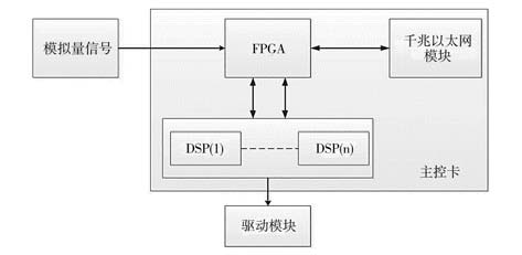

本文研究的控制系统在设计上采用国际流行的分布式系统结构,采用FPCA作为中枢接口,结合 TMS320F28335 处理器.共同作为硬件主控模块。驱动部分同样采用模块化设计方式,在不提高成本的基础上,可以兼容伺服电机及液压作动器两种驱动方式。硬件系统主要包括传感器采集、放人部分AD 模数转换部分,主控CPU 及DA数模转换等(如图2 所示)。采用百兆以太网接口方式与上位机进行通信,增强了数据传输的稳定性,也提高了数据传输速度。

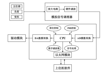

测量部分主要包括 4 个负荷传感器4 个主位移传感器及 4个小量程位移传感器。其中,负荷传感器与主位移传感器为两个控制通道,小量程位移传感器的信号主要用于原位控制算法。在试验过程中,为确保足够高的采样频率及控制频率,采用 FPGA作为核心元器件进行高速采集.并将位移负荷及小位移等传感器数据同步传输到DSP中进行计算、处理.最终确保试样中心点的定心精度(如图 3 所示)。
将FPGA作为系统数据缓存、通信与控制中枢,通过EMIF 并行总线连接端口分别控制多个DSP芯片。FPCA实时并行计算实现标准数字信号处理算法的能力远强于DSP。因此,该伺服控制器中,标准数字滤波、数据转换/读取、设备信号保护等功能均在 FPCA 中实现。DSP 用来进行其他复杂信号处理.比如 PIDF 控制算法等。

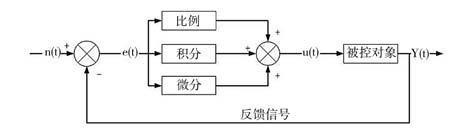

双轴四通道伺服控制系统既可以实现每个通道独立运行,又可以实现 4 个通道协调加载以进行原位控制。在这两种不同的试验方式中,采用的控制策略也不相同。传统的PID 控制方法因具有简单、可靠,不需要对象的精确数学模型等优点.在工业控制中得到非常广泛的应用。传统 PIDD 控制原理如图 4 所示。 01
图 4 PID控制原理图

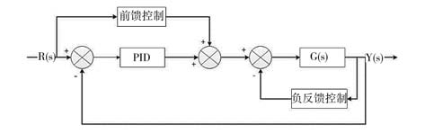

在双轴四通道伺服控制系统中,传统的 PID 控制算法主要用于每个通道独立运行的过程,如试验前试样安装调整以及需要单轴测试的试验等。 当系统采用伺服电机时,由于伺服电机驱动器自带内闭环,因此应用经典 PID 控制方式便可以达到较好的控制效果。当系统采用液压作动器时,由于液压系统的非线性,仅使用传统 PID 控制方式很难达到预期的控制效果。本文采用增加微分负反馈及前馈方式,可以有效增加系统阻尼,减小超调量,同时因为采用前馈补偿.提高了系统的跟踪性能。系统控制原理如图 5 所示,上位机软件也相应地增加了前馈及负反馈参数变量。
