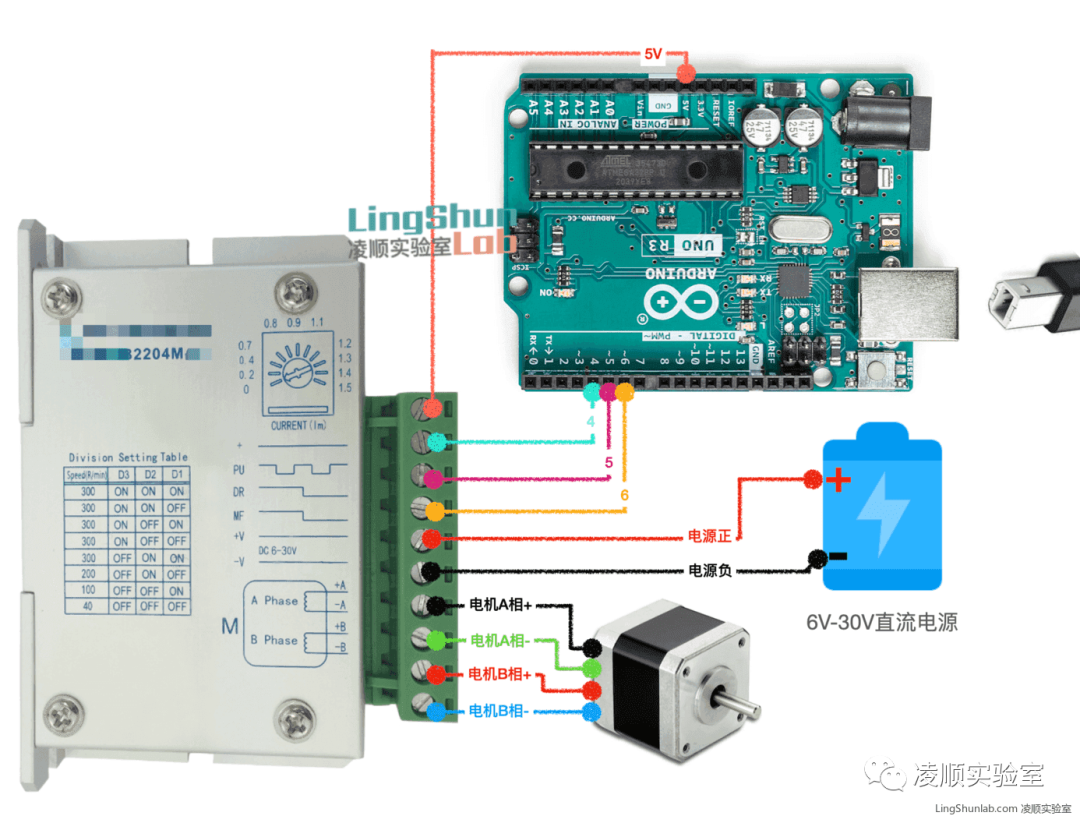

凌顺实验室(lingshunlab.com)演示实现如何使用KD2204M/SMB2204M驱动器驱动步进电机

引脚说明
+ :输入信号公共端
PU  :步进脉冲信号
DR :方向控制信号
MF :电机释放信号
+V :电源正 6V-30V
-V :电源负
+A :步进电机A相+
-A :步进电机A相-
+B :步进电机B相+
-B :步进电机B相-
BOM表
名称数量
Arduino Unox1
KD2204M/SMB2204M 电机驱动x1
6V-30V电源x1
跳线(杜邦线)若干
接线图
3f1eed7e-569f-11ee-939d-92fbcf53809c.png?imageView2/2/w/1000
2204M 驱动器
Arduino Uno
步进电机
6V-30V电源
+<--->5V
PU<--->4
DR<--->5
MF<--->6
V+<----------------->+
V-<----------------->-
A+<----->A+
A-<----->A-
B+<----->B+
B-<----->B-
程序代码
int step_pin = 4; // Enable
int dir_pin = 5; // Step
int enable_pin = 6; // Dir
int x;
void setup()
  pinMode(enable_pin,OUTPUT);
  pinMode(step_pin,OUTPUT);
  pinMode(dir_pin,OUTPUT);
  digitalWrite(enable_pin,HIGH); // Set Enable low
void loop()
  digitalWrite(dir_pin,HIGH); // Set Dir high
  for(x = 0; x < 200; x++) // Loop 200 times
      digitalWrite(step_pin,HIGH); // Output high
      delayMicroseconds(800); // Wait 1/2 a ms
      digitalWrite(step_pin,LOW); // Output low
  delay(2000); // pause one second
  digitalWrite(dir_pin,LOW); // Set Dir low
