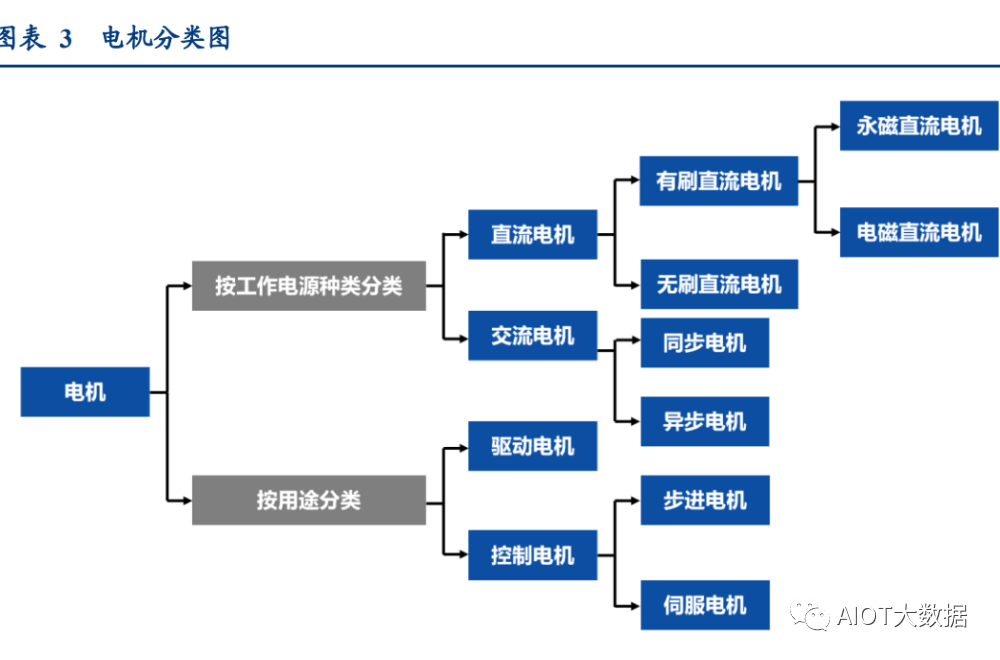

电机种类繁多,空心杯电机凭借性能优势而备受关注。电机自从被发明出以来逐渐进入 我们生活的方方面面,是日常生活中应用最广泛的用电设备之一。电机按工作电源种类 可分为采用直流电源的直流电机和采用交流电源的交流电机,按用途分类可分为驱动电 机和控制电机,其中控制电机又可以分为开环控制的步进电机和可以实现精确闭环控制 的伺服电机。空心杯电机是一种采用永磁铁提供磁场,直流电源供电的微型伺服电机, 随着工业技术的不断进步,机电设备对于能更好适应各种需求对伺服电机的技术要求越 来越高,而空心杯电机也因其节能效果好、伺服特性好等性能优势而备受关注。

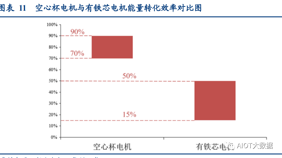

(1)无铁损与轻质量使空心杯电机能量转化效率较高,节能效果良好。 无铁损:铁损指的是永磁直流电机中的铁芯,因磁体受变动磁场影响,微电机铁芯中损 耗的部分能量,损耗能量会以热能的方式散失或以噪音的方式散失,主要包括内部磁场 变化感应出循环电流所导致的涡流损耗、磁畴膨胀收缩导致的磁滞损耗和异常损耗(涡 流损耗和磁滞损耗之外的损耗)三种类型。 空心杯电机采用无铁芯结构,几乎完全消除了涡流效应和磁滞效应带来的能量损耗。同时,由于因此,空心杯电机相比传统直流电机拥有更高的能量转化效率。 轻质量:空心杯电机的转动惯量和重量都明显低于普通电机,因此在电机运行过程中转 子自身的机械能损耗也会有所降低。
由新和电机统计,空心杯电能量转化机效率一般在 70%以上,部分产品可达到 90%以上, 而普通铁芯电机能量转化效率只能达到 15%-50%。

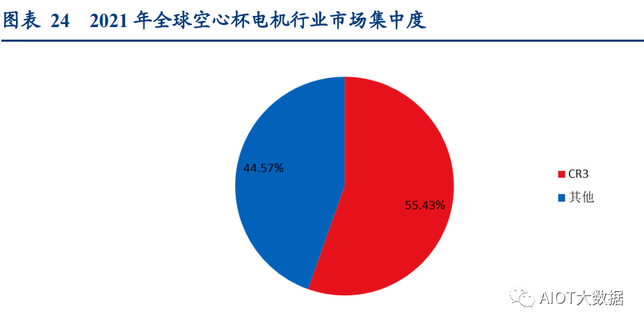

海外头部企业主导,市场集中度较高。空心杯电机技术是从德国 Dr.F.Faulhaber 在 1958 年研制出斜绕组线圈绕制技术开始,起步较早,随着生产技术不断发展,国外的空心杯 线圈生产技术已经十分成熟。国外大部分采用一次成型技术,其生产过程自动化程度高、 人为干扰少,这样在提高生产效率的同时也提高了产品质量,降低了生产成本,竞争优 势明显,因此占据了较大的市场份额。据 QY research 在《Global Coreless DC Motors Market Research Report 2022》中统计,2021 年全球空心杯电机三大龙头企业占据了 55.43%的市 场份额,竞争格局高度集中。

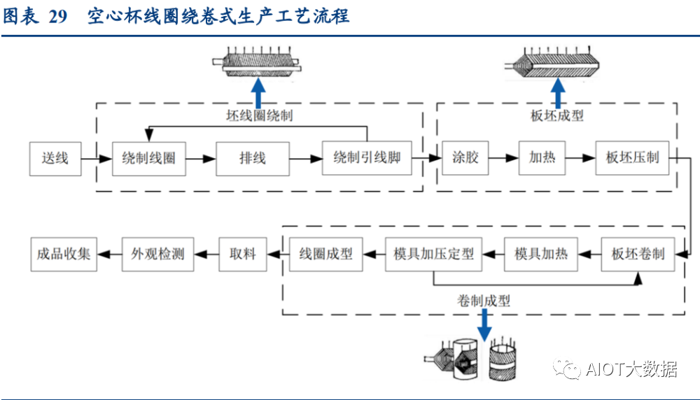

1、绕卷式生产工艺
绕卷式生产主要由送线、坯线圈绕制、板坯成型、卷制成型四大步骤组成,下面以刘青 星在《基于小样本学习的空心杯线圈质量控制研究》中的贵州某企业的高精度空心杯线 圈智能制造生产线为例,介绍绕卷式生产的工艺流程。
40c48f64-5c6a-11ee-939d-92fbcf53809c.png?imageView2/2/w/550
送线:坯线圈绕制过程中,漆包线所受的张力将影响坯线成型松散程度,对后续的板坯 压制、卷制成型过程均有不同程度的影响。因此,采用伺服磁阻尼张力器进行漆包线张 力控制,磁阻尼张力器以永磁体产生的磁场为媒介,传递恒定扭矩进行张力控制。 坯线圈绕制:经过张力控制器的张力调节,空心杯线圈绕线机将漆包线绕制成一定匝数 和引线脚数的坯线圈。棱形卷制柱将漆包线绕制到恒定匝数时,便停止旋转,左右两边 的压平板对棱形卷制柱上的线圈进行搓平,同时钩针上升钩下漆包线并进行旋转,形成 一根引线。重复上述过程,当坯线圈的匝数与引线数达到设置值时,坯线圈成型。
板坯成型:坯线圈形成后,空心杯线圈压扁装置从棱形卷制柱上夹取坯线圈,通过夹具 上的涂胶加热以及夹具的压力定型,将坯线圈压制为板坯并将坯线板放置在线圈成型装 置上,进行卷制成型。
卷制成形:工装夹具沿导轨运动,将压制好的板坯送至线圈卷圆装置中,由四个模具及 中间的卷制圆柱对板坯进行加热、加压定型,进而将板坯卷制成线圈。通过设定四个模 具定型时的压力、定型温度、定型时间等关键工艺参数,保证线圈的成型质量。线圈卷 制完成后,取料夹具将空心杯线圈从卷制圆柱上取下,并放置在图片采集平台上,以便 对其进行外观缺陷检测。

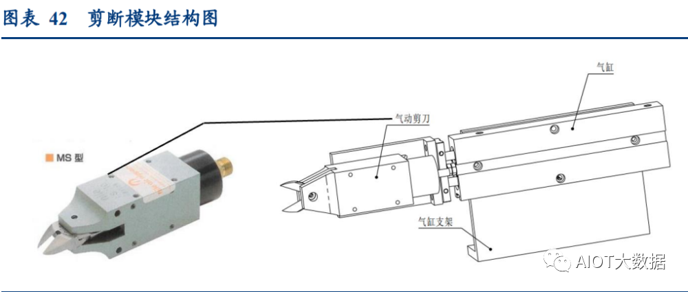

剪断模块负责在抽头和加工完成后剪断导线。空心杯线圈绕线机所采用的原材料导线为 成捆的整根导线。因此在抽头和加工完成后均需要剪断导线,方便拨叉将线圈推出,为 提高生产效率和自动化程度,将剪断模块也设计成自动化模块。
