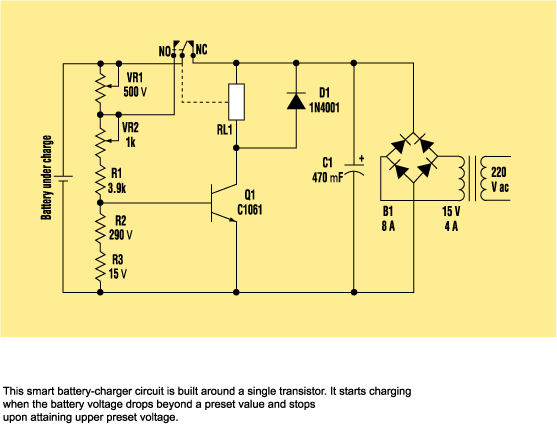

以下自动电池充电器设计采用了一个电路,该电路可以称为围绕单个晶体管构建的最简单的窗口比较器。当电池电压下降到超过预设值时,它开始充电;当达到上限预设电压时,它停止充电。
借助精密的可调电压电源,设定了上限和下限电压水平。继电器的常闭(NC)触点未连接到15V直流电源,这阻止了该电压传递到电池引线。这将准确设定上限和下限水平。但15V直流充电电源已连接到电路。
首先,将可调电源固定在13.3 V直流——充满电的电池电压——并连接到电路的电池点。将VR1的滑块转到连接到电池正极端子的一侧的极端位置。VR2的滑块应转向连接到VR1的一端。晶体管导通,分流VR1。然后将VR1的滑块转向另一个极端,即连接到VR2的一端。
现在将测试电源电压设置为11.8 V直流,这是放完电的电池电压。然后调整VR2,使其刚好再次关闭晶体管。将测试电压再次提高到13.3 V直流,并调整VR1使晶体管导通。设定好上限和下限水平后,将NC点连接到电路(15V直流充电电压)。现在电池充电器已设置好并准备就绪。
