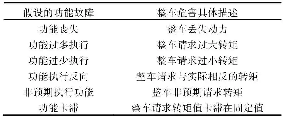

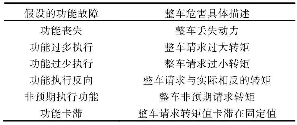

对整车转矩控制执行危害与可操作性分析(Hazard and Operability Analysis, HAZOP),结果如表1所示。
表1 整车转矩控制功能的HAZOP分析

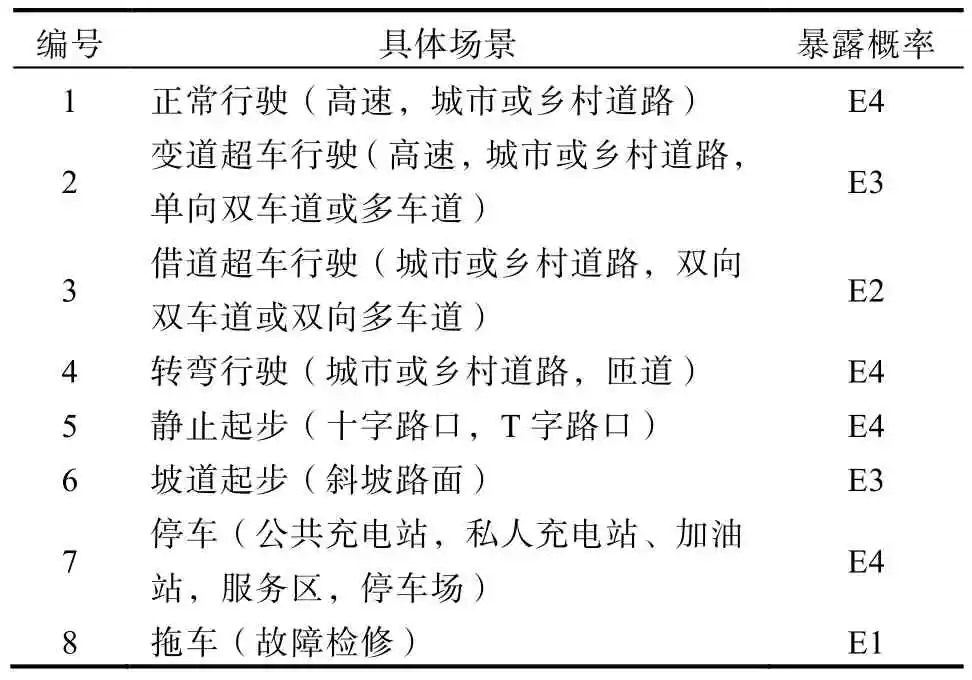

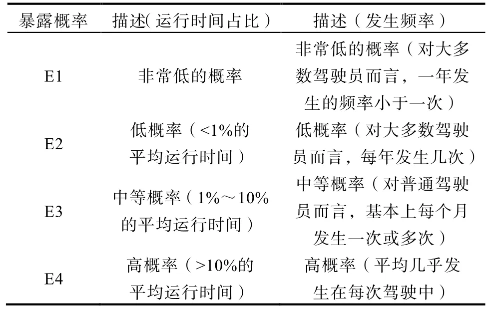

本文以整车转矩控制的功能丧失作为切入点,执行后续危害分析和风险评估。车辆运行场景分析,即将车辆功能可能出现的典型场景进行枚举。在ISO 26262[5]标准中提供了两个维度进行评估,即功能运行场景的平均运行时间和运行场景的发生频率,实际执行过程中需要根据以上两个方面进行综合考量。参考SAE J2980[6]标准筛选出典型场景对应的暴露概率,如表2所示。
表2 车辆运行场景分析
整车转矩控制功能在典型场景下的暴露概率(E)如表3所示。
表3 整车转矩控制功能的暴露概率

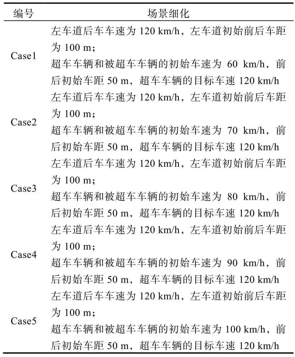

场景2-1为高速公路中变道超车行驶,本车正常变道超车,切入超车道后丢失动力,与后方车辆发生碰撞。根据《中华人民共和国道路交通安全法实施条例》中第七十八条规定和第八十条规定,得到变道超车工况的车速和车辆初始车距,细化后的场景见表4。
表4 场景2-1细化

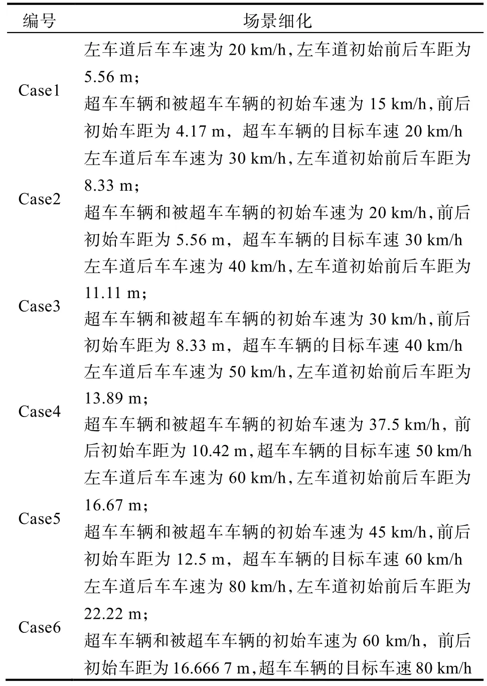

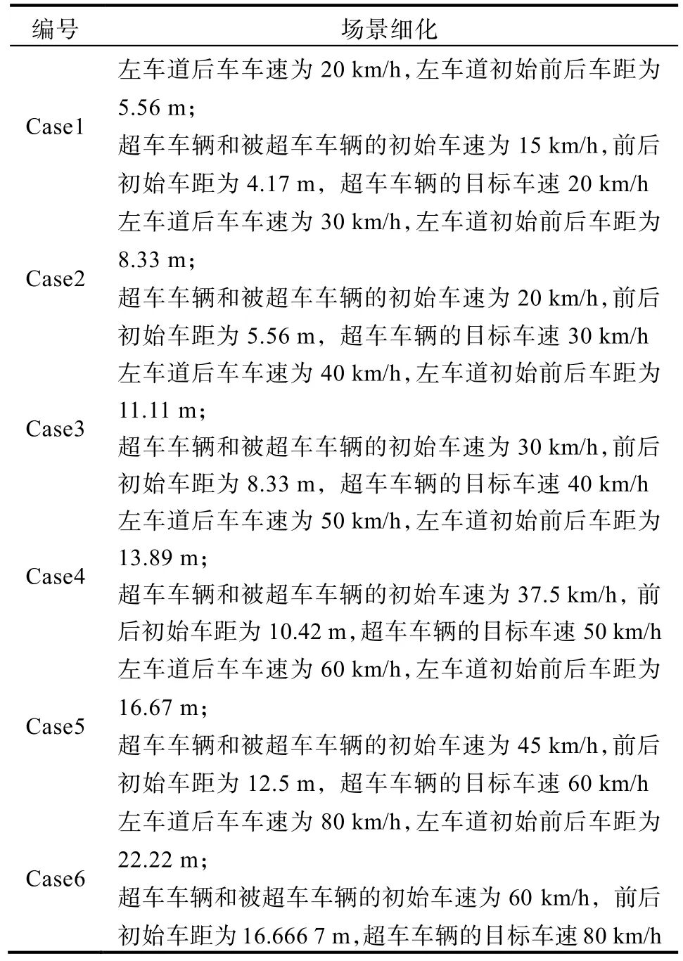

场景2-2为城市或乡村道路中变道超车行驶,本车正常变道超车,切入超车道后丢失动力,与后方车辆发生碰撞。根据公路工程技术标准[7],得到变道超车工况的车速。跟车距离设定为本车行车车速行驶1 s所对应的距离。细化后的场景如表5所示。
表5 场景2-2细化

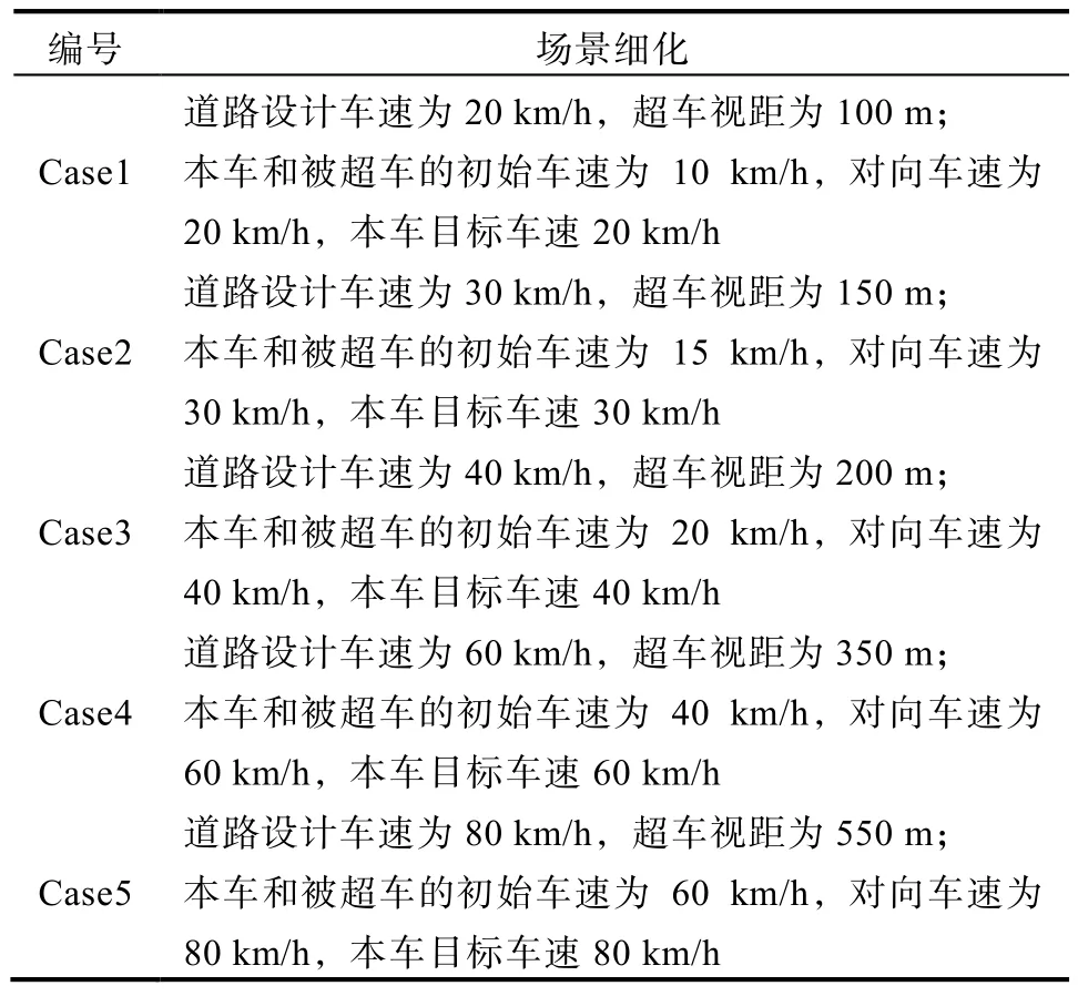

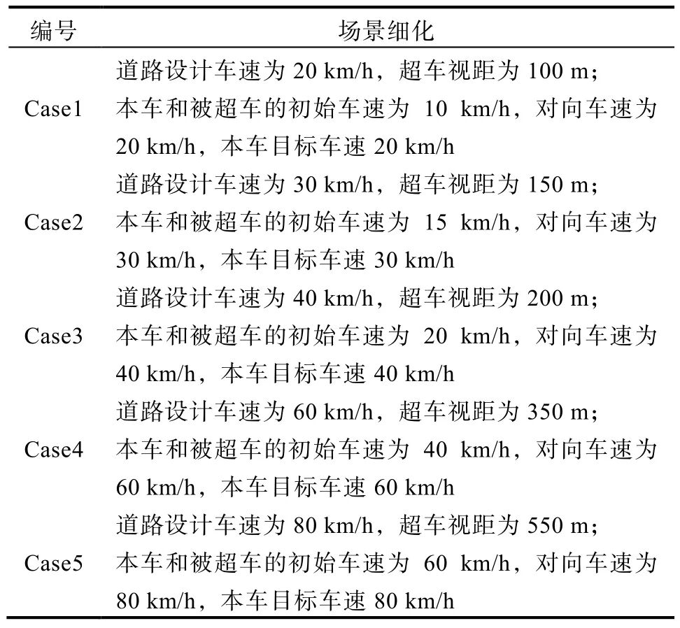

场景3为城市或乡村道路中借道超车行驶(对向车道有来车),本车正常借道超车,切入超车道后丢失动力,与对向车辆发生碰撞。根据公路工程技术标准,可得借道超车工况的车速和超车视距,细化后的场景如表6所示。
表6 场景3细化

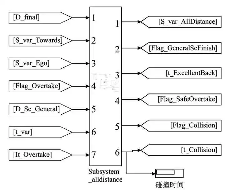

假设上述细化场景中整车丢失动力故障发生时驾驶参与者均不执行任何规避动作,据此,搭建整车碰撞模型。模型如图1所示。
图1 整车碰撞模型

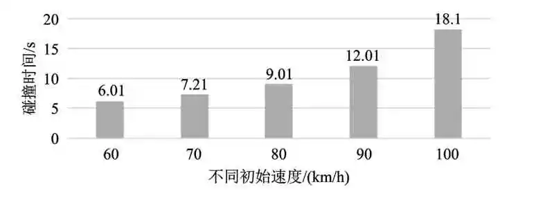

场景2-1碰撞时间结果统计如图2所示,由图可知,在超车道后车速度为120 km/h,前后车初始车距为100 m的前提下,碰撞时间随着自车初速度的增加而增加;初速度为60 km/h时,碰撞事件发生在动力丢失故障后的第6.01 s;初速度为100 km/h时,碰撞事件发生在动力丢失故障后的第18.01 s。超车初始速度越高,从动力丢失故障出现到碰撞事件发生的时间间隔就越长,留给交通参与者规避碰撞发生的时间越长。
图2 不同初速度丢失加速时的碰撞时间

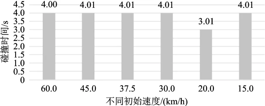

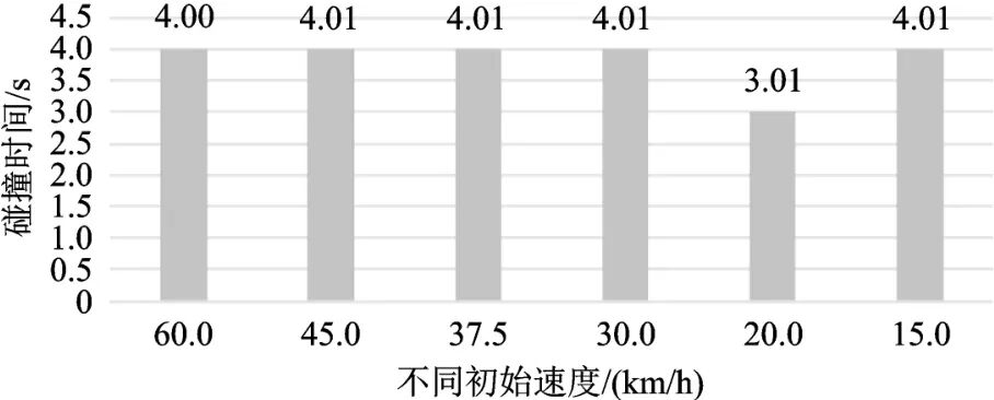

场景2-2碰撞时间如图3所示,由图可知,超车过程中从出现动力丢失故障到发生碰撞事件的时间间隔与初始速度和初始车距有直接关系。初速度为20 km/h时,碰撞事件发生在动力丢失故障后的第3.01 s;初速度为60 km/h时,碰撞事件发生在动力丢失故障后的第4 s。整体而言,自车初始速度越低,前后车距要求越短,随着自车初速度的提升,前后车距也应同步增长。
图3 不同初速度丢失加速时的碰撞时间

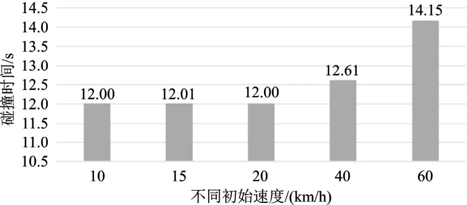

场景3碰撞时间如图4所示,由图可知,超车过程中动力丢失故障发生到碰撞事件发生的时间间隔与初始速度和超车视距有直接关系。初速度为10 km/h时,碰撞事件发生在动力丢失故障后的第12 s;初速度为60 km/h时,碰撞事件发生在动力丢失故障后的第14.15 s。整体而言,自车初始速度越低,超车视距要求越短,随着自车初速度的增加,超车视距也应同步增大。

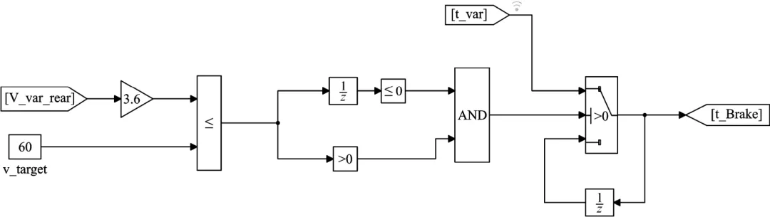

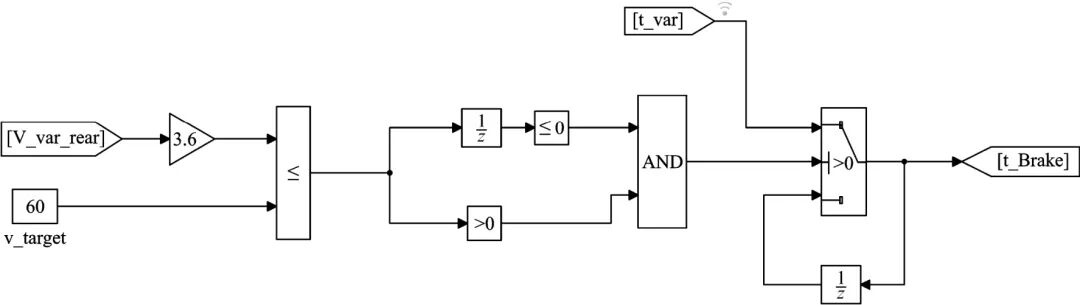

以某乘用车的整车数据作为输入,最大加速度5 m/s2,最大减速度7.58 m/s2。根据UN Regulation No.157[8]标准可知,驾驶员识别到车辆异常的时间为0.4 s,驾驶员完成规避动作的时间为0.75 s(驾驶员识别到异常至踩到制动踏板的时间),制动系统建压时长为0.6 s(制动压力从0到最大值的时间)。根据场景信息搭建Simulink仿真模型可计算主动制动规避碰撞发生所需的时间以及后车车速减速至目标车速时间。搭建整车减速模型如图5所示。
图5 整车减速模型

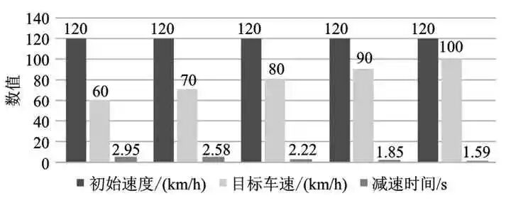

场景2-1下的减速时间如图6所示,超车道后车初始车速在120 km/h时,目标车速(自车初始速度)越低,所需减速时间越长。超车道后车车速减速至100 km/h所需时间为1.59 s,而减速至60 km/h所需的时间为2.95 s。

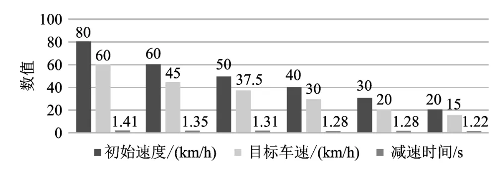

场景2-2下的减速时间如图7所示,超车道后车初始车速与目标车速(自车初始速度)差值成反比,车速差值越大,减速至目标车速所需时间越长。超车道后车初始车速20 km/h,目标车速15 km/h,车速差值为5 km/h时,减速所需时间为1.22 s;超车道后车初始车速80 km/h,目标车速60 km/h,车速差值为20 km/h时,减速所需时间为1.41 s。

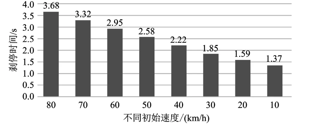

根据搭建Simulink减速仿真模型可计算主动刹停车辆减少碰撞程度的时间。根据计算结果可得场景3将本车刹停的具体时间,仿真结果如图8所示,由图8可知,自车初始车速越高,刹停车辆所需时间越长。自车初始车速为10 km/h时,刹停车辆所需时间为1.37 s;自车初始车速为80 km/h时,刹停车辆所需时间为3.68 s。

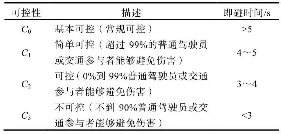

对于可控性(C),其表示危害事件能够被驾驶员或其他交通参与人员进行控制并减小的可能性,将计算结果和上海工程技术大学的狄亚格等[9]研究结论组合可得表7。由表7可知,整车的可控度评价指标是从故障发生到发生危害事件之间的时间间隔,这里的时间间隔就是即碰时间。即碰时间越长,可控度越高,C值越小,驾驶员规避事故发生的能力越强。即碰时间低于3 s时,C值为3,判定驾驶员没有能力规避危害事件发生;即碰时间高于5 s时,C值为0,判定驾驶员完全有能力规避危害事件发生。需要特别声明,由于借道超车,事故责任全在超车方,故场景3不适用表7。

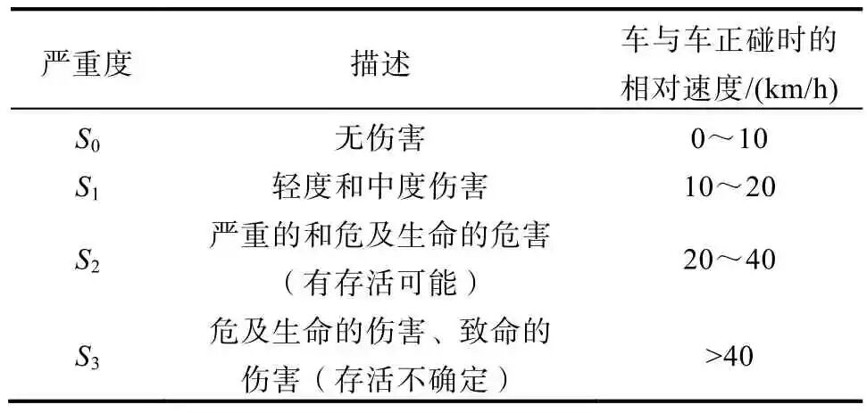

严重度(S),即危害事件中交通参与人员的伤害程度,具体量化指标与碰撞时刻发生时的相对速度(针对整车纵向控制相关安全目标)有关,参考SAE J2980标准将严重度与碰撞速度相关联,结果如表8所示。由表可知,碰撞时刻的相对速度越高,危害事件的越严重,S值就越高。两车正碰时相对速度低于10 km/h,判定无伤害,即事故不会对车辆驾驶员及乘客产生伤害,S值为0;两车正碰时相对速度高于40 km/h,判定致命伤害,即事故对车辆驾驶员和乘车产生危及生命的伤害,S值为3。

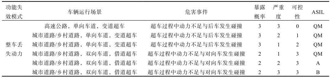

结合表7和表8分析信息,可得对应运行场景下的HARA分析结果。对HARA场景进行合并和汇总,参照ISO 26262 标准第三部分概念阶段开发内容中的表4,可得表9。由表可知,对于场景2-1和场景2-2,即使发生整车动力丢失故障,由于严重度和可控性评分较低,没有ASIL等级,按照质量开发即可;对于场景3,ASIL最低为ASIL A,最高为ASIL B,需要按照功能安全标准执行开发。

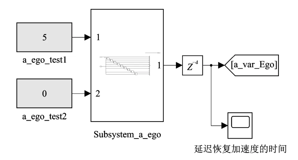

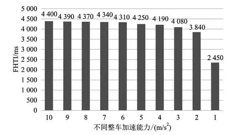

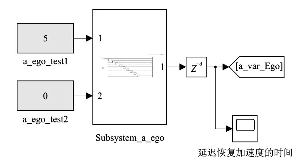

为了更好地量化开发需求,在Simulink模型中插入延迟函数和不同加速度值,具体模型如图9所示。通过调整延迟函数和不同加速度参数值可求得在恢复加速能力避免碰撞事件发生的FHTI,汇总结果如图10所示,在整车在借道超车且对向有来车的场景下,如果整车最大加速度为1 m/s2,允许整车动力丢失的时间最长为2 450 m;如果整车最大加速度为10 m/s2(理想状态),允许整车动力丢失的时间最长为4 400 ms。整车所具备的加速能力越大、FHTI值越大,留给整车控制系统执行故障诊断和故障处理的时间就越充足。
图9 插入延迟函数和不同加速度值模型
图10 不同整车加速能力下的 FHTI值
本文研究对象车辆最大实测加速能力为5 m/s2,对应的FHTI为4 250 ms,即超车过程中,动力丢失最长时间为4 250 ms,在4 250 ms时刻必须恢复5 m/s2的加速能力才能规避碰撞发生。考虑到信号传递时间和驱动电机系统执行时间,在安全状态设定时需要给出一定的安全运行余量。

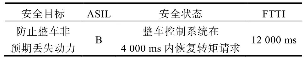

由图4和表9可知整车安全目标最高的ASIL等级为ASIL B,对应的FTTI时间为12 000 ms,由图10可知整车安全目标对应的最大FHTI时间为4 250 ms。综上,可得完整的整车安全目标信息,具体安全目标内容如表10所示。
