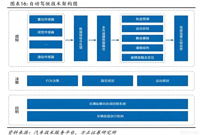

模块式自动驾驶方案的整体构架
聊横纵向控制之前,得先明确它在整个自动驾驶系统中的位置。当前量产主流的自动驾驶方案,依然是“模块式架构”——把复杂的系统拆解为感知、定位、预测、规划、控制五大核心模块,各个模块各司其职、数据互通,最终形成“环境感知-决策规划-执行控制”的完整闭环。
我们可以用“开车”的逻辑来理解这个架构:
  • 感知模块:相当于“眼睛和耳朵”,通过摄像头、激光雷达毫米波雷达等传感器,识别周围的车辆、行人、骑行者、交通灯、车道线等环境元素,输出目标的位置、速度、姿态等信息;
  • 定位模块:相当于“导航地图+指南针”,通过高精地图、GNSS、IMU等技术,精准确定车辆自身在世界坐标系中的位置,误差通常要求厘米级;
  • 预测模块:相当于“预判能力”,基于感知和定位结果,预测周围交通参与者的未来行为(比如前车是否会变道、行人是否会横穿马路),为规划模块提供决策依据;
  • 规划模块:相当于“大脑决策”,结合感知、定位、预测结果和导航路线,制定车辆的行驶策略,包括纵向的加速/减速/跟车方案,以及横向的车道保持/变道/转弯路径;
  • 控制模块:相当于“手脚”,把规划模块输出的抽象策略(比如“保持60km/h速度行驶”“沿这条曲线变道”),转化为车辆执行器(油门、刹车、方向盘)的具体控制指令,确保车辆精准、平稳地完成驾驶动作。
从数据流向来看,感知、定位、预测模块为规划模块提供输入,规划模块输出“纵向速度曲线”和“横向参考路径”两大核心指令,这正是横纵向控制模块的直接输入。可以说,控制模块是自动驾驶系统与车辆执行器之间的“桥梁”,再好的感知、再优的规划,若没有可靠的控制算法支撑,也无法实现稳定的驾驶体验。

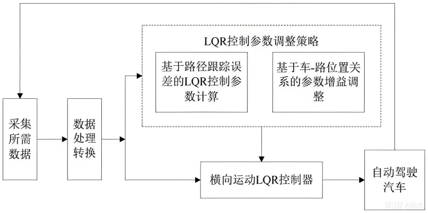

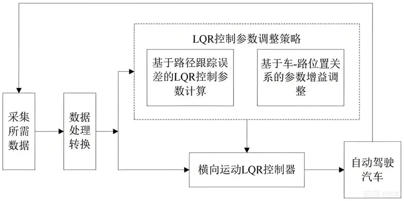

(4)LQR控制
LQR(线性二次型调节器)是一种基于线性系统的最优控制算法,核心目标是在满足系统约束的前提下,最小化由状态偏差和控制量组成的二次型性能指标(比如“路径跟踪偏差最小”+“转向角变化最平滑”)。在横向控制中,LQR需要先建立车辆的线性化动力学模型(通常是简化的“单车模型”或“动力学模型”),将横向偏差、航向角偏差、侧向速度等作为状态变量,将转向角作为控制变量,通过求解黎卡提方程得到最优控制律。
LQR的优势在于:能在 linear 系统框架下实现“最优控制”,兼顾跟踪精度和控制平稳性;鲁棒性优于PID控制,能应对轻微的车辆参数变化。但它的缺点是依赖车辆的线性化模型,而实际车辆是强非线性系统(尤其是高速、大转向角场景),线性化模型的误差会导致控制精度下降;且无法处理非凸约束(如最大转向角限制),在复杂场景下的适应性有限。工程上,LQR常应用于中低速、线性特性较好的场景,或作为MPC算法的简化版本降低算力需求。

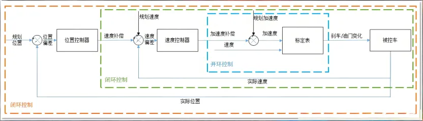

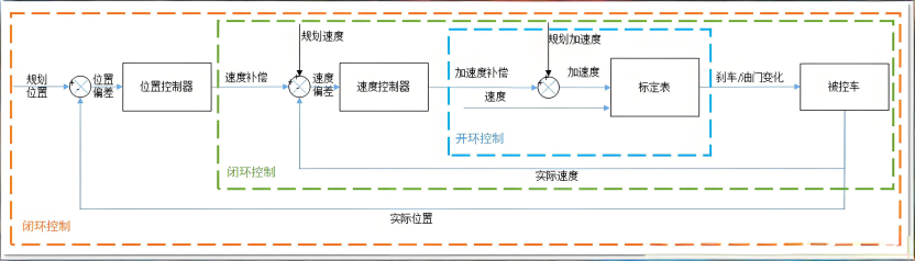

2. 纵向控制
纵向控制的核心目标是“速度跟踪”和“安全跟车”,即控制车辆的油门和刹车,使车辆的实际速度精准跟踪规划模块输出的速度曲线,同时在跟车场景下,与前车保持安全距离,避免追尾。常见的应用场景包括:定速巡航(CC)、自适应巡航(ACC)、跟车行驶、红绿灯启停、紧急制动等。纵向控制的核心挑战在于:车辆的动力响应存在延迟(比如踩油门后,动力传递需要时间),且不同工况下(加速、减速、匀速)的动力学特性差异较大。当前主流的纵向控制算法主要包括:PID控制、模型预测控制(MPC)、模糊控制,其中PID控制是量产车的主流选择,MPC则用于高阶纵向控制场景。
(1)PID控制
与横向控制类似,纵向PID控制的输入是“速度偏差”(规划速度与实际速度的差值),输出是“油门开度”或“刹车压力”指令。为了适应不同工况,工程上通常会采用“分段PID”策略——在加速工况、匀速工况、减速工况下,分别标定不同的P、I、D参数,确保各场景下的速度跟踪精度和平稳性。
例如,在加速工况下,适当增大P参数以提升加速响应速度;在匀速工况下,减小P参数、增大D参数以避免速度震荡;在减速工况下,根据减速需求的紧急程度,切换不同的PID参数组(常规减速、紧急减速)。由于算法简单、可靠性高,PID控制仍是当前量产车纵向控制的主流算法,尤其是在L2级自适应巡航功能中。
(2)模型预测控制(MPC)
在复杂的纵向场景中(比如城市道路跟车、红绿灯启停、高速加减速变道),PID控制的局限性同样存在——无法考虑车辆的动力约束(比如最大加速度、最大减速度)和未来的速度变化趋势,容易出现“跟车过近”“启停顿挫”等问题。此时,MPC算法凭借其“预测优化”的特性,成为高阶纵向控制的核心选择。
纵向MPC的核心逻辑与横向MPC一致,区别在于建立的是“车辆纵向动力学模型”(描述油门/刹车指令与车辆加速度、速度的关系),优化目标包括“速度偏差最小”“加速度变化率最小”“与前车距离安全”等。例如,在红绿灯启停场景中,MPC可以提前预测红灯时长和前车启停状态,规划平滑的加减速曲线,避免急加速、急刹车导致的顿挫感;在高速跟车场景中,MPC可以根据前车速度变化趋势,提前调整本车速度,保持安全跟车距离的同时,提升乘坐舒适性。
(3)模糊控制
模糊控制是一种基于规则的非线性控制算法,核心特点是“无需精准模型”——通过模拟人类驾驶员的驾驶经验,将“速度偏差大”“跟车距离近”等模糊信息,转化为具体的控制指令。例如,人类驾驶员会根据“前车速度慢、距离近”的经验,果断踩刹车;根据“前车速度快、距离远”的经验,缓慢踩油门。
模糊控制的优势在于对模型误差和外部扰动的适应性强,适合应用于城市道路等复杂纵向场景(比如行人横穿导致的紧急减速、前车频繁加减速的跟车场景)。但它的缺点是控制规则需要依赖大量的人工经验,且在高精度速度跟踪场景下的表现不如MPC算法。因此,模糊控制通常作为PID或MPC算法的辅助补充,用于复杂工况的应急控制。

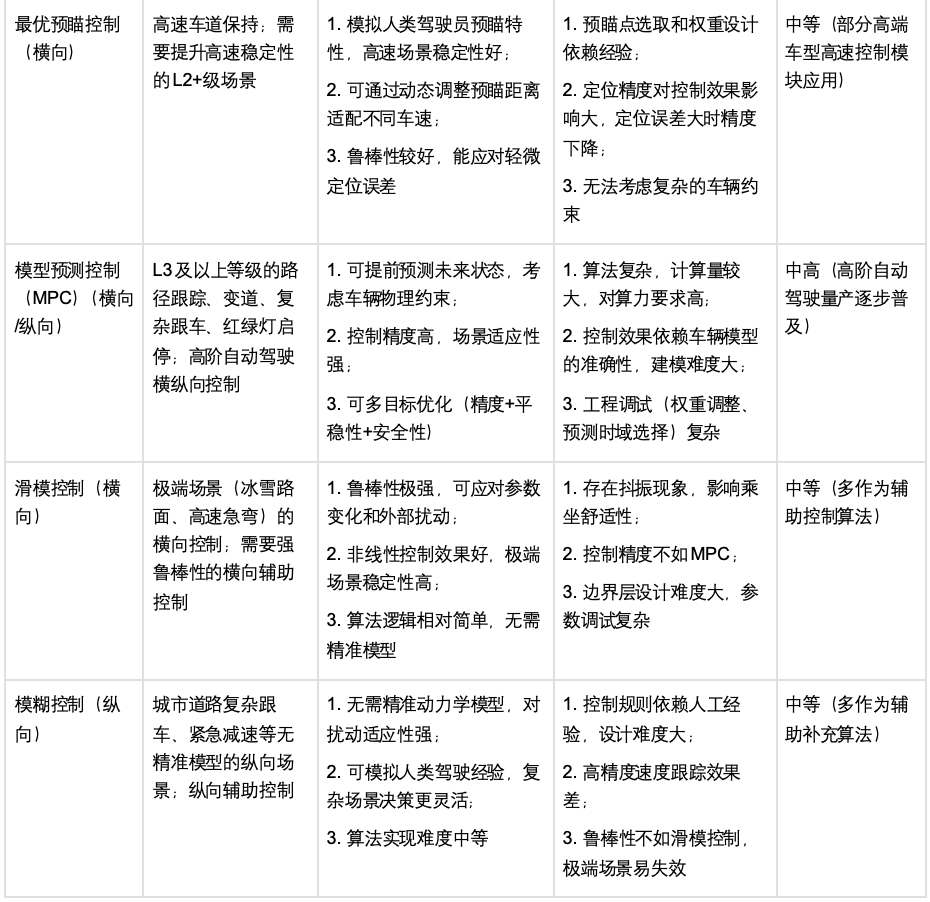

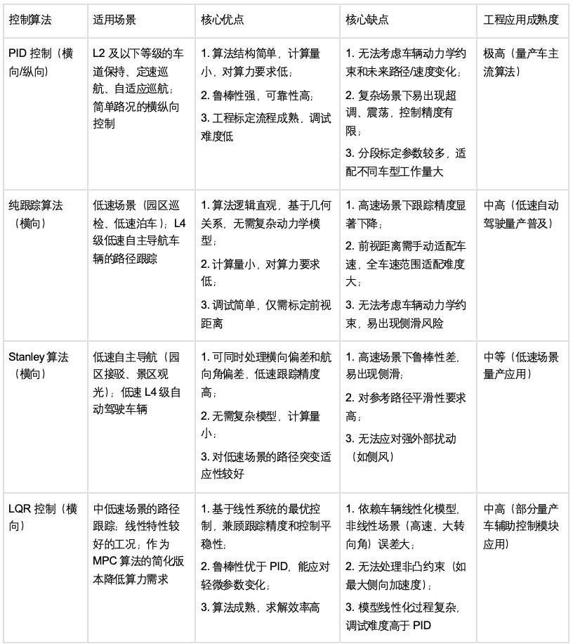

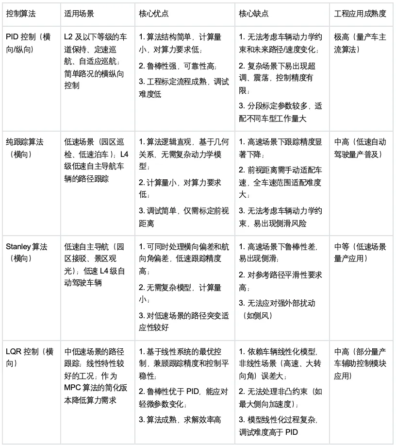

3. 主流横纵向控制算法优缺点对比
