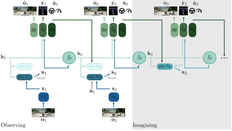

直接端到端(以mile举例)
直接端到端(以mile举例)

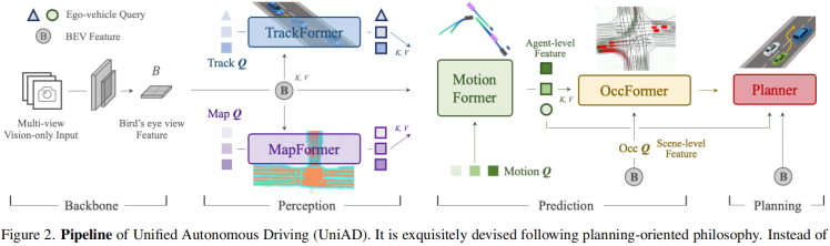

模块化端到端,传感器信息,经过若干感知模块,映射为action或轨迹。不同模块间可传梯度,共同训练。其类似于传统的分阶段自动驾驶,不过是把不同阶段通过transformer中的query机制连接. 以UniAD为代表,FusionAD,VAD,GenAD,都是;

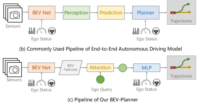

BevPlanner里面的对比图(上面是模块化端到端,下面是直接端到端)
对比可知,由于现有直接端到端也会辅以感知的监督,直接端到端和模块化端到端的共同点是都需要感知监督。不同的是,直接端到端是并联形式,也就是基于共同的表征feature map,来学习感知和规划;模块化端到端的主线是串联形式,还是依赖于感知结果的。
因此,我认为是直接端到端的天花板更高,而模块化端到端更好训练一些。因为模块化端到端的中间模块,就是通过对应的感知,释加显示的约束,减小求解空间,那这带来的好处就是好训练,不好就是可能把更有效的规划结果给约束掉了。虽然直接端到端也辅以感知,但毕竟是隐式的,也就是感知是为了学习feature map, 规划还是直接基于feature map的。

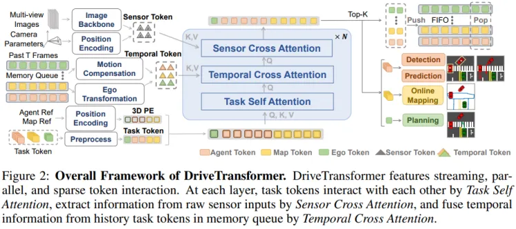

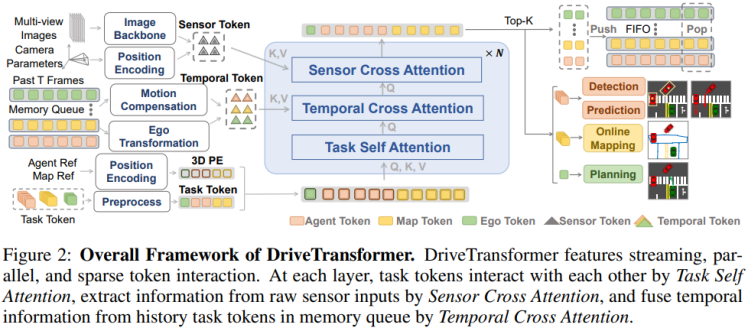

ICLR2025在投论文 DriveTransformer,感知、预测、规划并联输出
我认为这两条路线,没有本质区别,只是技术发展的一个顺序:模块化更好训,但最终收敛到直接端到端。但达到更好效果,还有不少工作要做。

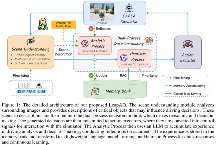

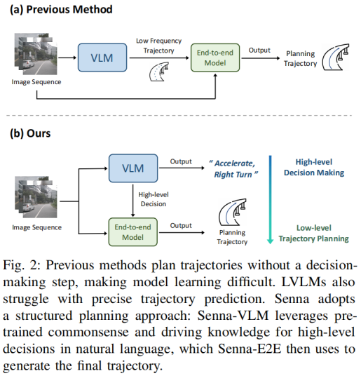

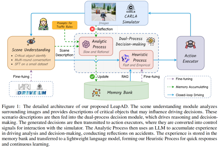

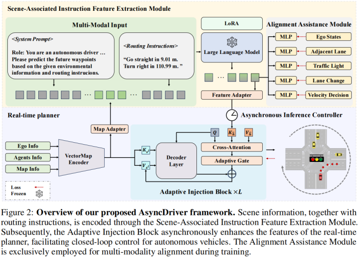

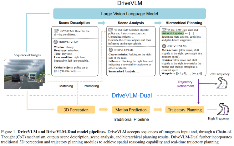

(1)双流架构的模型:

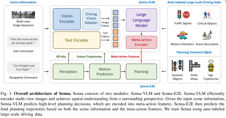

也就是一个运行快的模型,和一个运行慢的模型,并行运行;至于二者怎么分工和交互,每个工作各有所长,这个细节可以再讨论。相关工作,比如 DriveVLM、LeapAD、AsyncDriver。On the road虽然没做,但在future work中提到了感知部分需要融合传统方案和VLM方案的双流构思。Senna是做端到端规划,其逻辑和思想,与On the road一致。On the road和Senna都认为,VLM适合粗粒度的场景理解和推理,应结合具体任务的模型,实现专家模型泛化能力的增强。我个人非常赞同这个观点。
2024.03, DRIVEVLM: The Convergence of Autonomous Driving and Large Vision-Language Models
2024.05, Continuously Learning, Adapting, and Improving: A Dual-Process Approach to Autonomous Driving (LeapAD)

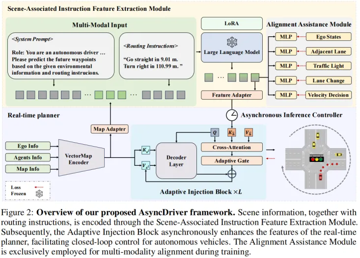

2024.06, Asynchronous Large Language Model Enhanced Planner for Autonomous Driving,和DriveVLM不同的是:这里的两个系统是做自适应融合,而DriveVLM是做switch.
2023.11, On the Road with GPT-4V(ision): Explorations of Utilizing Visual-Language Model as Autonomous Driving Agent的conclusion部分, 总结的特别好:VLM适合粗粒度的场景理解和推理,可和具体任务模型(专家模型)结合,发挥二者优势。
2024.10,Senna: Bridging Large Vision-Language Models and End-to-End Autonomous Driving

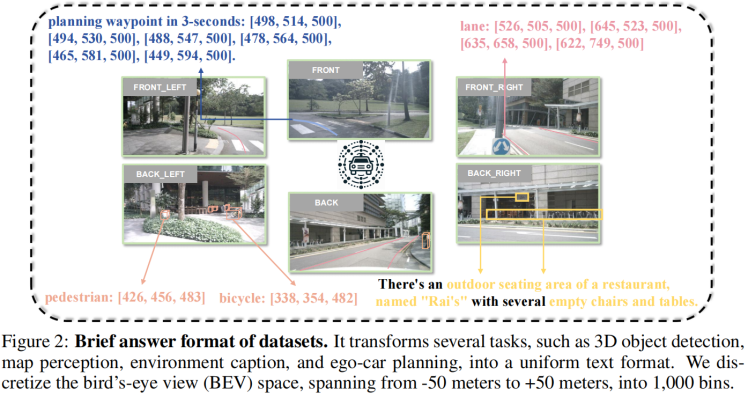

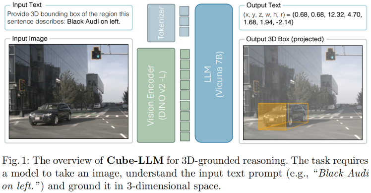

有几篇工作,支撑需要3D信息的观点。至于这个3D,是显式的监督信息带来的,还是2D自监督带来的(如dinov2),是可以讨论的。比如'Is a 3D-Tokenized LLM the Key to Reliable Autonomous Driving? '、”Language-Image Models with 3D Understanding(Cube-LLM)“、”On the Road with GPT-4V(ision): Explorations of Utilizing Visual-Language Model as Autonomous Driving Agent“。前两篇,是正向支撑,证明了加了3D比较好;第三篇是反向支撑,证明没有3D的定位和空间推理能力弱。
2024.05, 'Is a 3D-Tokenized LLM the Key to Reliable Autonomous Driving?
2024.05, Language-Image Models with 3D Understanding(Cube-LLM)

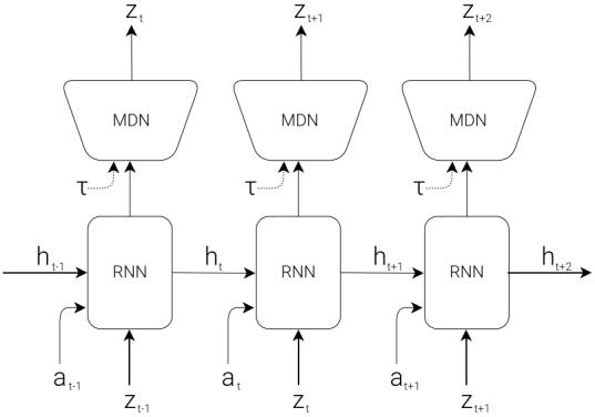

比如早期的world models,dreamr-V1, dream-V2, sem2, Fiery,mile, 近期的DriveWorld,以Mile为代表:
https://wayve.ai/thinking/learning-a-world-model-and-a-driving-policy/
但是这条路线,好像是用到机器人的偏多......用到智驾有一个明显问题:累计误差。

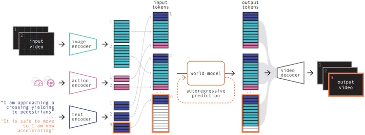

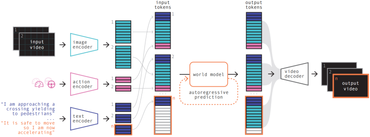

以GAIA-1为代表:
https://wayve.ai/thinking/scaling-gaia-1/
2023.09,GAIA-1
2023.09,GAIA-1

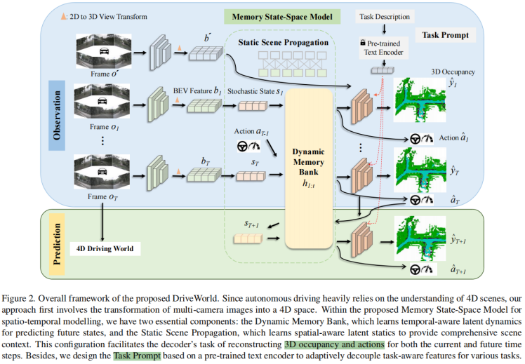

2024.05, DriveWorld, 把Occ预测和action规划合二为一
Mile, 其实也是生成和规划合二为一的
将生成和规划合二为一的,基本都可以作为foundation model。这类工作有个共性,就是生成的对象是有语义信息和几何信息的。按道理,也只有这样才能做规划。比如,Driveworld是生成Occ; Mile是生成BevSeg图。
值得说明,Mile本身不是Foundation model,但其范式非常具备自动驾驶Foundation Model的潜力。Mile是一篇非常好的学术工作,指的不是性能好,而是启发性强。后期很多端到端的工作,都有Mile的影子。DriveWorld里的MSSM和Mile也类似。

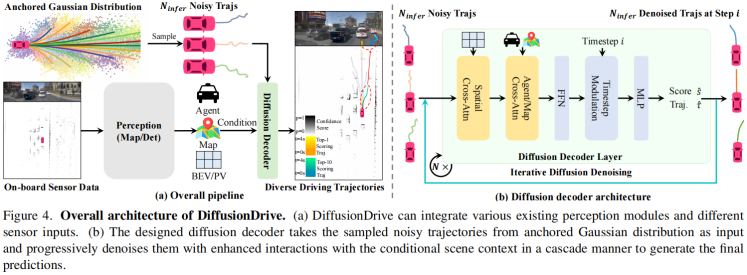

2.4 基于Diffusion的端到端路线

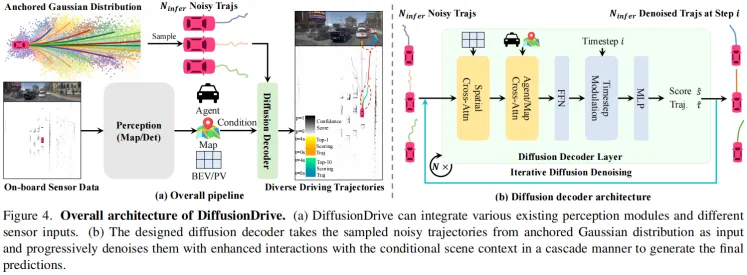

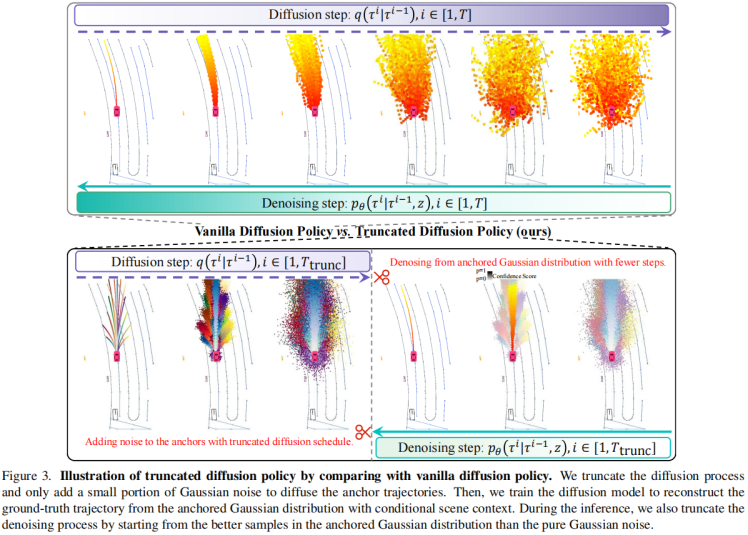

这方面看的不多,以DiffusionDrive举例
Motivation:扩散模型已被证明是机器人领域一种强大的生成决策策略;而扩散本身是连续空间的问题,和轨迹规划更契合,但Diffusion用于规划,不能实时;
1、直接把Transfuser里的planning decoder换成diffusion,有两个问题:模式坍塌、时间太长;
2、因此提出,Truncated Diffusion:
① 添加anchor的概念,基于anchor做扩散;
② 前向扩散,只添加小部分高斯噪声,不要到全部是高斯噪声;
③ 其他细节:前向diffusion steps=50,反向denoising steps=2。
个人认为有两个地方疑惑:
  1. 消融实验,无从验证diffusion真正起到的作用;
  2. 为什么要用diffusion做规划?没有论述。个人认为,轨迹规划,本身可以看出是分布的问题,用Diffusion合情合理;但总感觉,杀鸡用牛刀,diffusion更适合分布复杂的情况,如图像生成、语音生成,而对于轨迹规划,可能不能凸显出diffusion的优势。
补充:基于Diffusion的方法,和前面所说的直接端到端、模块化端到端,甚至基于world model的端到端,不冲突,是结合使用的。简单说,就是把一步回归改为多步回归。

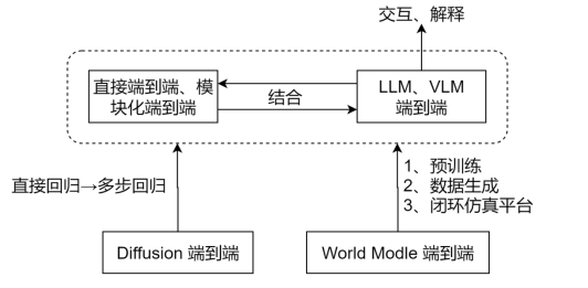

3、总结
整体来说,这几条路线,统一大于对立。
