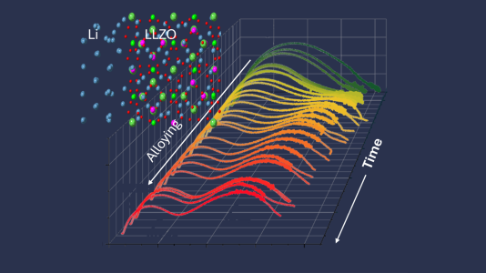

作为一种富有前景的固体电解质,锂镧锆石榴石(LLZO)具有稳定性、耐久性和高离子电导率,有助于在电极之间实现高效锂离子传输。为了改善LLZO的性能,研究人员一直尝试添加少量元素(如铝或镓),以提高LLZO传导锂离子的能力,增强电导率。这个过程被称为掺杂,其中涉及加入少量的另一种元素来改变材料的性质。掺杂铝或镓有助于LLZO保持最对称的结构,并产生有利于锂离子移动的空隙,从而提高导电性。然而,这种掺杂行为也会增加LLZO与锂金属的反应性,从而缩短电池的循环寿命。
在这项研究中,研究人员检测含铝或镓掺杂剂的LLZO与金属锂接触时会发生什么。他们利用计算和实验技术发现,镓往往更容易从电解质中移出,更容易与锂反应形成合金,从而导致LLZO中的镓含量减少。这会改变锂石榴石的结构,并降低离子电导率。相比之下,掺杂铝的LLZO可以保持更稳定的状态。
掺杂镓LLZO的离子电导率比掺杂铝的LLZO更高。但其与锂接触时具有反应性,这表明需要一个界面层来保持其电导率,同时防止发生降解。
阿贡国家实验室首席研究员、物理学家Peter Zapol表示:“这些发现深入了解不同掺杂剂如何影响LLZO的性能和稳定性,为开发更可靠的固态电池提供了参考。了解掺杂剂如何与锂发生反应非常重要,除了高导电性,这是实现良好电解质的另一个要求。”
阿贡国家实验室首席实验师、化学家Sanja Tepavcevic表示:“如果掺杂剂不稳定,则不足以增强导电性。如果可以将反应性和导电性分开,或者开发一种既具有高导电性又具有稳定性的材料,这基本上就是我们试图通过这项工作展示的东西。”
