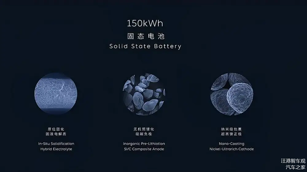

现在不少车企都在电池材料和结构上“卷生卷死”,像固态电池技术就是奔着这个方向去的,被视为解决快充难题的“终极大招”。

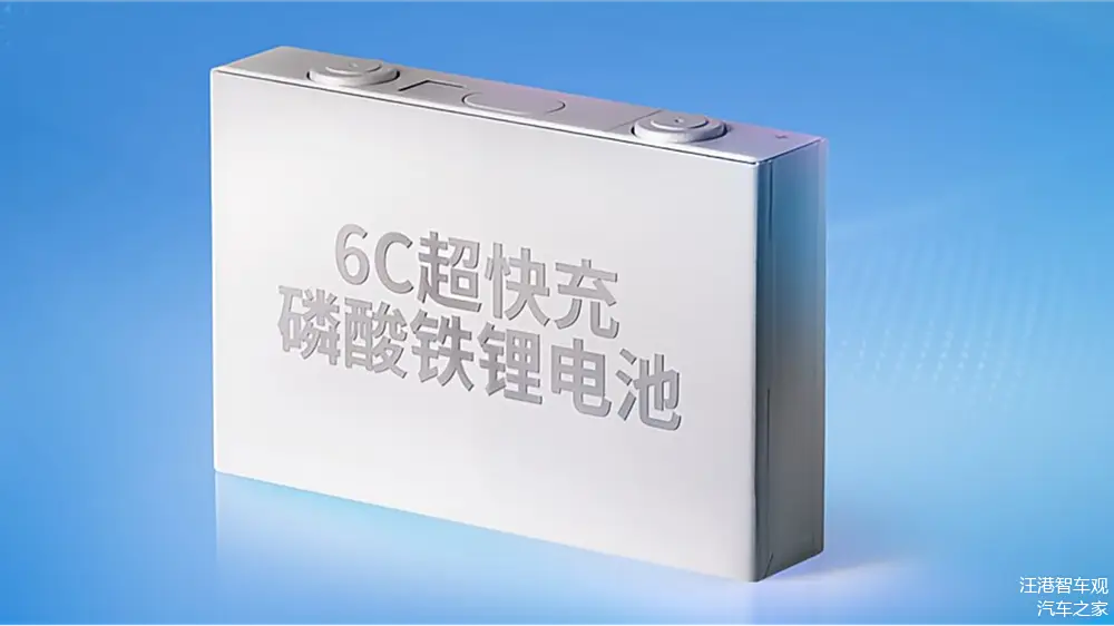

现在,6C超快充已经箭在弦上了。比如宁德时代的6C电池用‘超电子网正极’和‘石墨快离子环’给锂离子开VIP通道,再配上900V高压平台,直接让充电功率飙到480kW,5分钟补能200公里;除此之外,亿纬锂能的大圆柱电池号称5分钟充300公里。
比亚迪的二代刀片电池同样瞄准6C充电倍率,虽然目前还没有确切的产品发布时间,但从目前比亚迪的攻势来看实力不容小觑。
