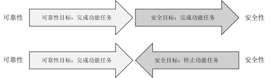

可靠性与安全性之间的关系大致可分为两种情形。首先,可靠性的目标是明确的,即保持完成特定功能或任务的能力。而安全性的目标则有两种可能:一种是通过完成特定功能或任务来实现安全目标;另一种是通过限制或停止特定功能或任务来达到安全目标。在智能汽车领域的应用中,根据具体场景确定所涉及的安全性属于哪一种情况至关重要。若属于第一种情况,则安全性和可靠性在一定程度上互为补充,在某些方面可能会相互促进;若属于第二种情况,则安全性和可靠性可能会出现矛盾。

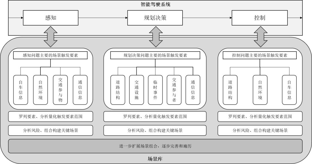

智能汽车应用场景的不确定性,本质来源于场景要素及其动态变化的不确定性。而人工智能算法的不确定性,无论是输入的不确定性、特征提取的不确定性,还是处理决策的不确定性,本质是来源于模型和数据的不确定性,而这些不确定性归根结底的一项重要原因是数据的不足,由于没有足够的高质量数据支撑,所以智能汽车在应用时可能会面对未曾遇到的场景,没有相应的处理经验;人工智能模型不能进行足够良好的训练和优化,让算法输出的结果具有一定的未知性。因此“用数据驱动安全”是一种对应的解决方案,这包括场景库、数据库、事故库的详细建设方案,以及数据质量、数据标注精度、对抗性数据的详细要求等内容。

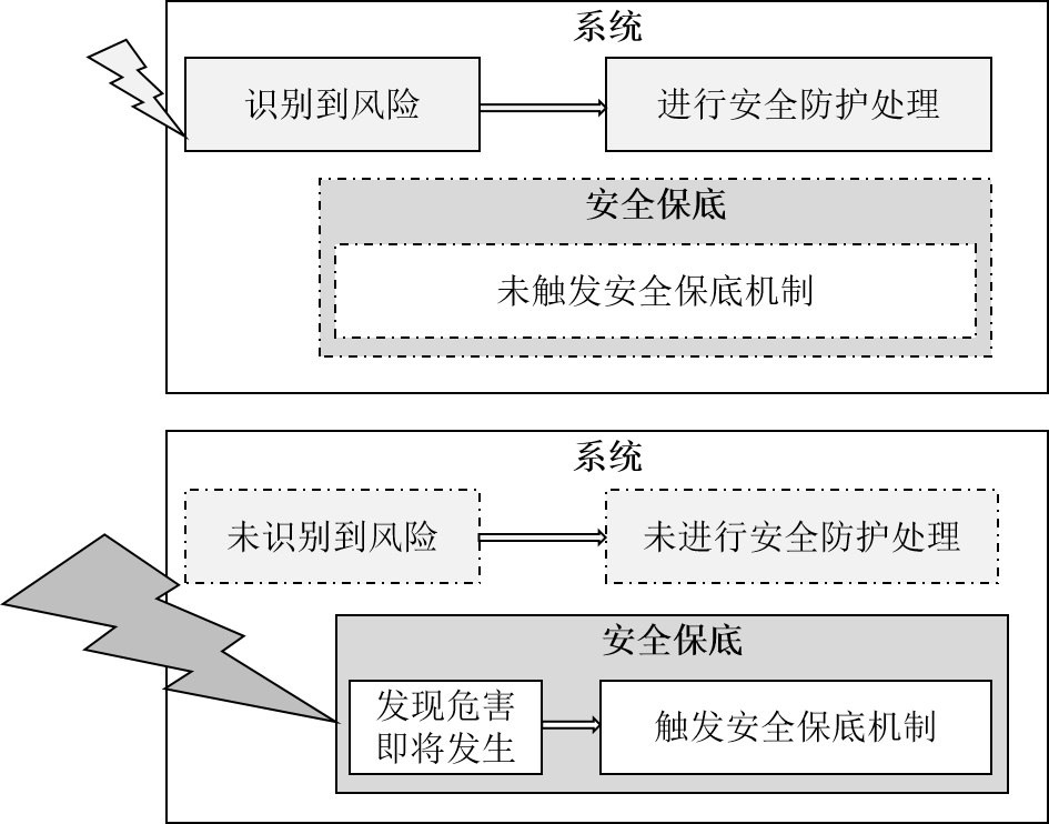

从系统工程角度保障安全,可采取以下两种方案:
  • 确保所有安全相关的部分均做到足够安全,并保证它们之间接口的安全性,以确保系统的整体安全。
  • 在系统中设置安全的保底机制,为整个系统设置最后一道防线。
在实际应用中,如果客观条件允许,技术可行的情况下,可以两种方案同时选择;如果客观条件允许,技术可行,但关注成本只能二选一时,优先选择方案一;如果客观条件存在问题,技术实现难度高,无法做到方案一的情况下,可退而求其次选择方案二。在当下智能汽车软件设计方面,方案二是一种可行的机制,在系统中设置一个独立的部分作为安全的保底机制,设计一套单独的判断逻辑,但为了防止安全保底机制的误触发,需要将其监测阈值范围适当宽松,但又要保证在危害发生前能够触发机制动作。在系统能够正常识别到风险,执行安全防护处理的情况下,安全保底机制不执行,只是作为后备保障;只有当系统异常,为识别到风险,危害即将发生时,安全保底机制触发,进行紧急处理,具体处理策略根据实际应用场景设定。
