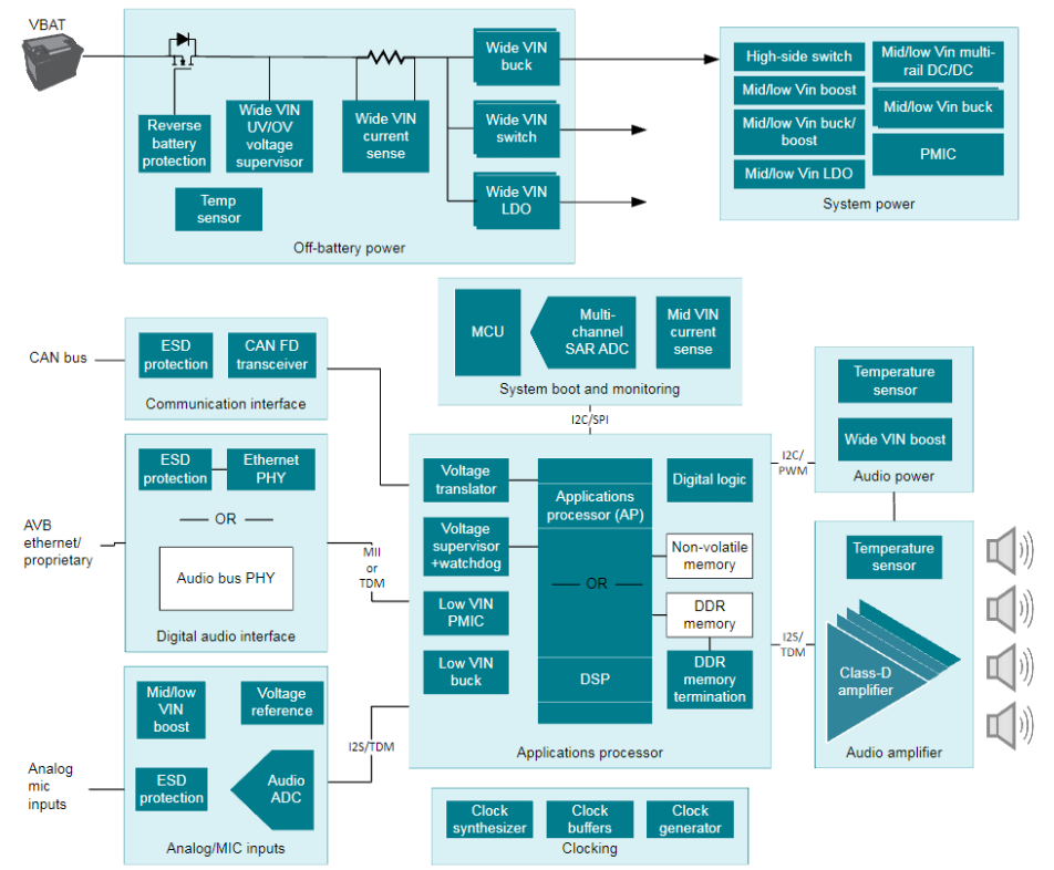

如图所示,整个音频系统包括了如上复杂的产品构成,尤其是对于声音调节而言,整个信号链调试非常麻烦,因此选择同一家供应商的产品,可以较为完整的实现一体化调优。

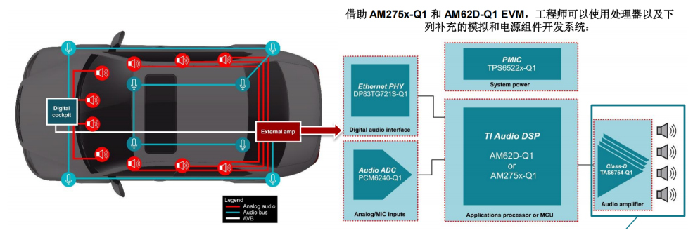

TI的DSP是如何处理这一需求的呢?TI日前推出了AM275x-Q1和AM62D-Q1。
image.png?imageView2/2/w/1000
如图所示,AM275x是一颗集成DSP、NPU和Cortex-R5的MCU,而AM62D则是集成Cortex-A53的处理器,其中MCU售价为29美元,处理器则为22.54美元,分别应对不同的处理需求。
卢璟举例道,比如AM275x-Q1片上集成了大容量内存,可以单芯片应对整个音频系统。而如果系统需要更大容量的内存以放置声音文件或运行算法,AM62D可以外挂LPDDR4。同时,AM62D集成了4个Cortex A-53,客户也可以把Arm的算法移植过来。“同时,TI的处理器是系列化产品,有不同主频、不同内核的配比,客户可以根据需求选择最贴合的产品,并且不浪费任何投资。”卢璟说道。

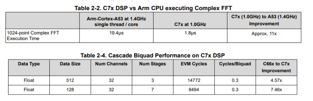

而两大系列处理器的共同点是集成了新一代C7000 DSP内核,支持基于256位的矢量运算架构,内核可以根据单周期访问L2的储存器,速度更快。同时主频达到了1GHz,提供40GFLOPS算力,结合2TOPS算力的MMA(矩阵乘法加速器),不止通用的音频算法,同时也支持各类AI算法,实现诸如自适应噪声消除等功能。
之所以选择C7000 DSP内核,正是因为看到了如今音频计算对于向量指令、流水线效率、数据通路与内存带宽等要求提升,这是C7000相比于C6000系列提高的重要方向。
如图所示,TI针对C7x、Cortex-A53以及C66x进行了测试,在FFT、双二阶滤波等等方面,C7x都提升了数倍至十倍左右。

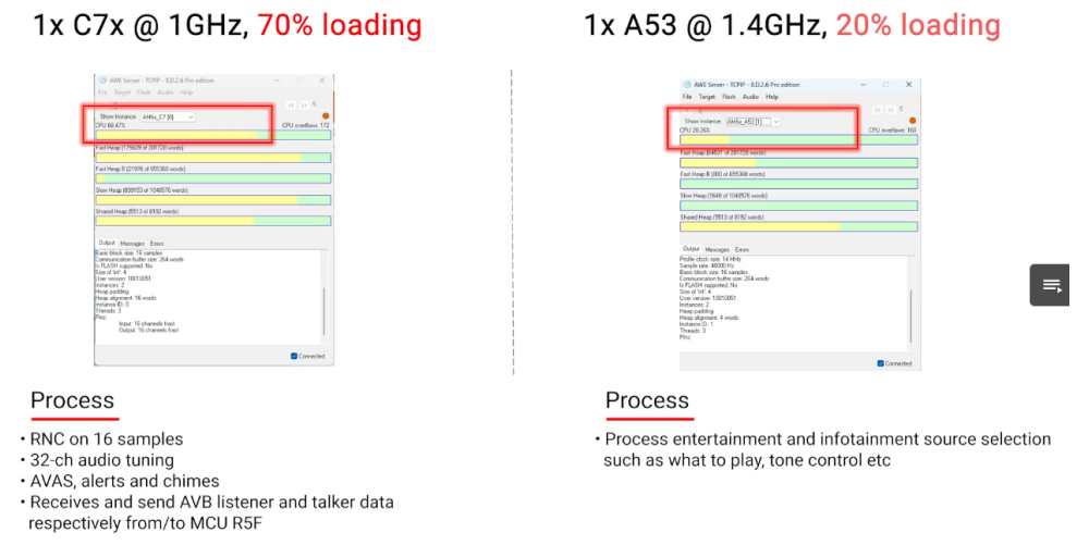

在CES上,TI也展示了一个使用单颗SoC,在32路扬声器、RNC、沉浸算法等等在内的满负荷多应用中CPU使用率,其中DSP使用了70%,CPU使用了20%,完全符合用户的要求,如下图所示。

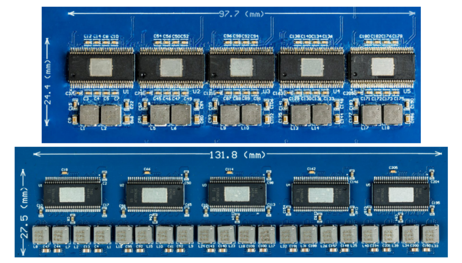

TI推出的全新D类音频放大器TAS6754-Q1,采用创新的1L调制技术,每通道使用一半数量的电感器即可实现相近的 D 类性能。
如图所示,5个4通道的TAS6754-Q1,由于采用了单电感调制,将电感总数缩减到了10个,相比于双电感调制,尺寸降低了34%,成本也可以下降。

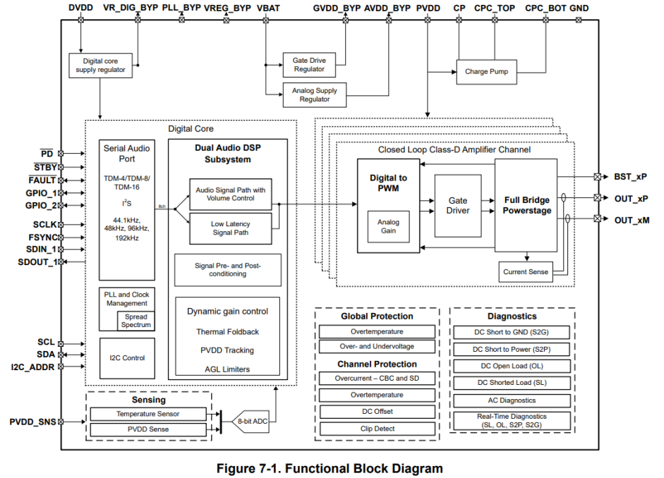

TAS6754-Q1 集成了 DC 和 AC 负载诊断功能,以确定负载的状态。在音频播放期间,可以通过每个通道可用的输出电流感应来监控此状态,并通过 TDM 以最小的延迟将测量结果报告给主机处理器。该设备通过独立于主机和音频输入的实时负载诊断来监控播放音频时的输出负载状况。
TAS6754-Q1 器件为每个通道提供额外的低延迟信号路径,在 48kHz 下提供高达 70% 的更快信号处理速度,从而支持时间敏感的ANC、RNC等功能。
该器件通过 I2C 读数支持全局温度、通道温度和 PVDD 值,便于系统级热管理。
如图所示,除了传统的D类放大器的PWM和全桥功率级模块之外,TAS6754-Q1还集成了数字音频DSP,从而实现低延迟、信号预处理和后处理功能、滤波等如上功能。
由于采用了2MHz输出开关频率,降低了EMI干扰。
音质方面,实现了0.05% (4Ω, 1W, 1kHz)的THD+N,输出噪声在14.4V 时 为35µVRMS,效率> 87% (4×25W, 4 Ω, 14.4V)。
支持4×30W (4 Ω, 14.4V, 1kHz 10% THD+N)或者4×50W (2 Ω, 14.4V, 1kHz 10% THD+N)输出。

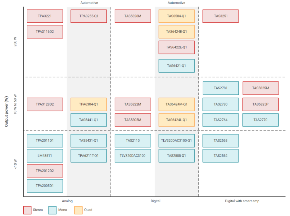

除了处理器,在扬声器放大器领域,TI同样是通过广泛的产品组合,方便客户为不同的扬声器进行选型,从而轻松打造不同的产品类型,并快速推向市场。
