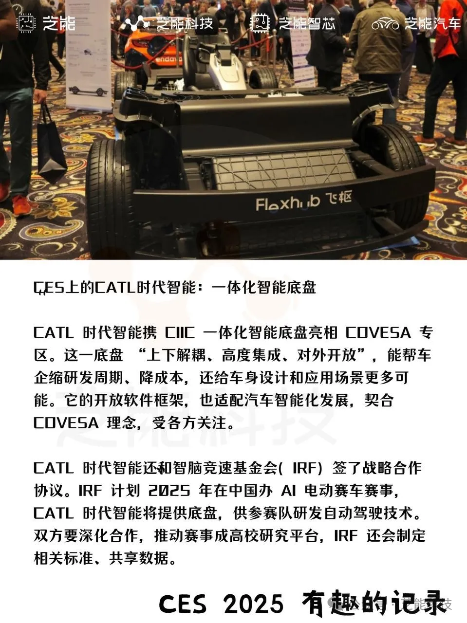

2025 年 CES 展会上,宁德时代旗下的 CATL 时代智能展出 CIIC 一体化智能底盘,这一高度集成化的滑板底盘不仅体现了智能化、模块化、共享化的发展趋势,更通过技术创新和生态合作,重新定义了汽车研发和应用的未来。
通过与智脑竞速基金会合作推动 AI 电动赛事的发展,CATL 时代智能展示了其围绕 AI 时代的战略布局及其在智能汽车生态中的核心定位。
我们探讨下 CIIC 一体化智能底盘的技术特点、市场意义,以及 CATL 时代智能在 AI 驱动汽车生态中的战略价值和未来机遇。

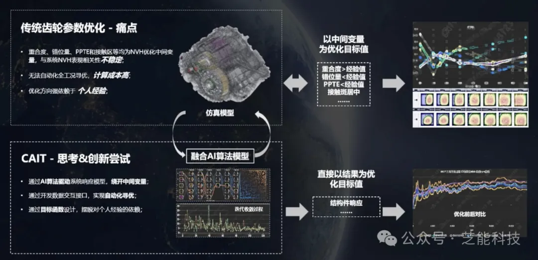

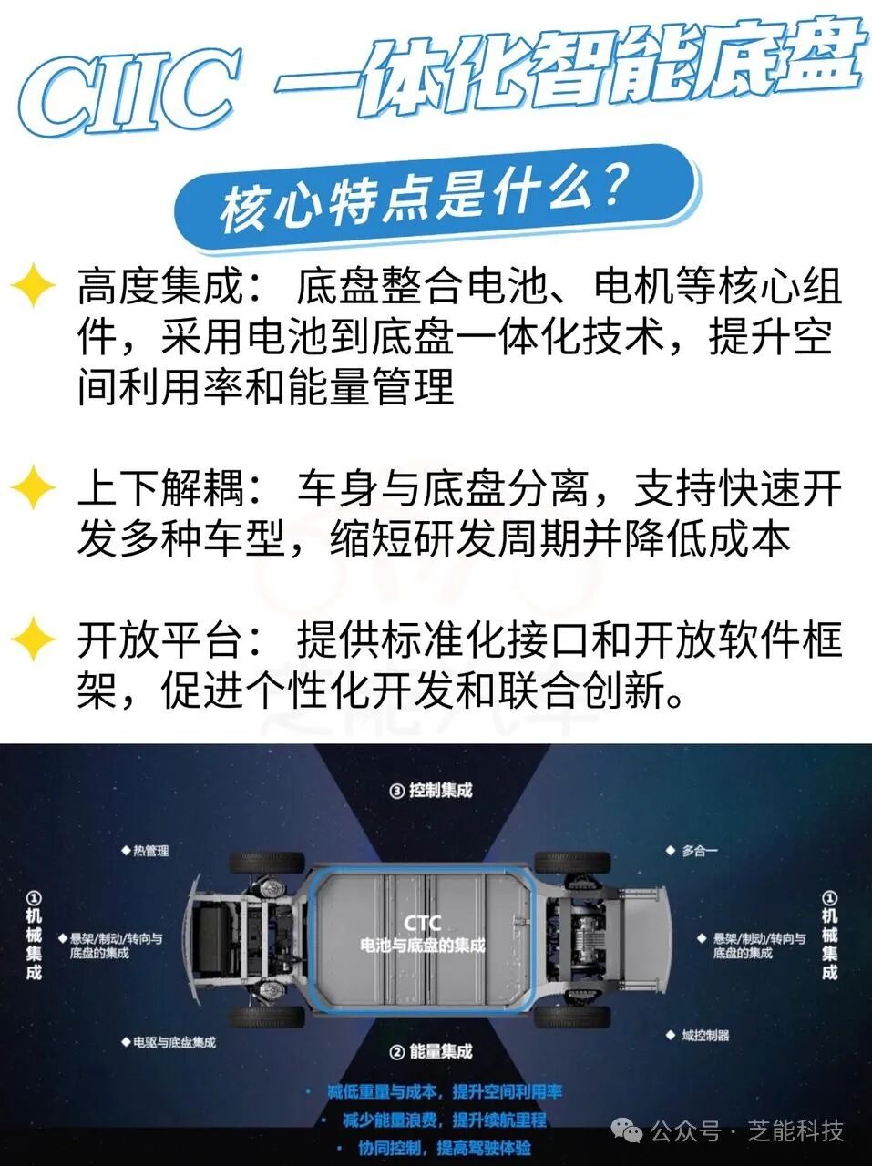

CIIC 一体化智能底盘: 技术特点与战略布局 ● 技术解构:上下解耦与高度集成的双重创新 CIIC 一体化智能底盘是 CATL 时代智能针对汽车智能化转型需求提出的革命性解决方案,以“上下解耦、高度集成、对外开放”的核心理念推动行业变革。 ◎ 高度集成:底盘将电池、电机、电控、转向、制动、悬架等核心模块高度集成,并采用电池到底盘一体化(Cell to Chassis)技术,大幅提升底盘空间利用率,优化整车结构设计,同时实现更高效的能量管理。 ◎ 上下解耦:车身与底盘的分离设计,使车企能够在统一的底盘架构上快速开发多种车型,“一套底盘百变车型”成为现实。这不仅缩短了研发周期(从传统的 36 个月缩短至 12-18 个月),还显著降低初始研发成本。 ◎ 开放平台:底盘提供标准化接口和开放的软件框架,支持合作伙伴在此基础上进行个性化开发,推动联合创新和资源共享。 AI 正深度融入一体化智能底盘的电驱动系统开发,时代智能科技的探索颇具代表性,在应对复杂技术难题时,AI 结合大量仿真技术发挥关键作用。 例如,优化 NVH 性能时,行业常现 “跷跷板” 困境,AI 助力精准识别不同扭矩条件下的敏感参数,经重新设计优化,让小、大扭矩的 NVH 性能均下降 8 - 10 分贝。在电驱动结构与底盘一体化设计中,AI 辅助评估方案。 从特殊布局增加车内空间,到拓展同轴技术、降低 Z 向高度,AI 参与多轮模拟,权衡成本、性能与质量。 高电密设计提升效率、控制成本,也离不开 AI 对碳化硅模块应用的深度分析,助力量产规划,让电驱系统优势有望转化为消费者的直观体验,为智能底盘的进阶持续赋能。 ● 解决行业痛点和合作生态 ◎ CIIC 底盘的推出直击行业痛点,从研发效率到场景创新全面提升。 通过模块化设计和解耦架构,CIIC 显著缩短了研发周期,使车企能够快速响应市场需求;同时,共享底盘架构大幅降低了开发成本,为中小型车企提供了更低门槛的造车机会。此外,CIIC 的可拓展软硬件架构满足了智能网联、自动驾驶和电动赛车等多领域的不同场景化应用需求。 ◎ 与智脑竞速基金会(IRF)的合作标志着 CATL 时代智能 CIIC 底盘应用场景的首次落地。双方计划联合推动 AI 电动赛车的发展,CATL 提供底盘支持,参赛队伍基于此平台开发自动驾驶技术。 这不仅将设立赛事标杆,成为国际顶尖高校和技术团队的研究平台,推动标准化的自动驾驶3D定位与感知技术开发,还将实现数据共享,为AI驾驶技术提供持续支持,促进底盘技术的迭代优化。此举不仅是底盘技术的展示,也是CATL时代智能拓展全球影响力的重要举措。 02 CIIC 智能底盘的未来 与 AI 时代战略 CIIC滑板底盘凭借其高集成度和模块化设计,完美契合未来汽车产业“智能化、个性化、场景化”的发展趋势,市场前景广阔。 技术路径上,CATL时代智能在底盘设计中融入了航天级材料和高韧吸能绝缘膜等创新技术,强化了自动驾驶等高阶应用场景的硬件支持,在安全性、空间利用率和可拓展性方面表现卓越,成为智能网联汽车领域的重要基础设施。共享底盘模式降低了造车门槛,吸引更多车企乃至跨界玩家参与,推动了行业的快速转型。 作为CIIC底盘的开发者,CATL时代智能通过技术与生态双轮驱动,引领汽车行业在AI时代的变革。 公司不仅提供强大的硬件支持,还通过开放的软件框架和标准化接口加速智能驾驶、数据服务和场景创新的落地。与COVESA等国际组织合作推进行业标准化,并与IRF等伙伴构建开放生态系统,通过赛事和实际场景验证技术的可行性和前瞻性。 自动驾驶、智能网联和AI数据服务是其未来增长的关键点,底盘作为智能化载体,将服务于车企并渗透至物流、共享出行等领域。 CATL时代智能的战略聚焦于推动底盘技术成为行业通用基础设施,通过赛事和开放合作积累驾驶数据以优化自动驾驶算法和AI决策,并从乘用车扩展到商用车和智能机器人,迎接跨领域应用的爆发期。
