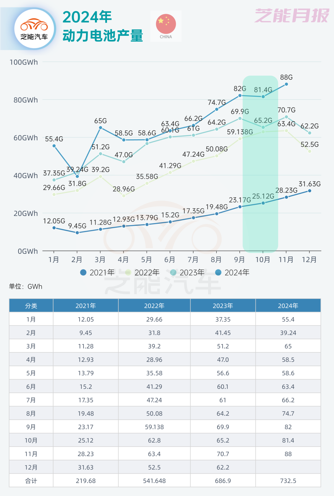

● 产量:11 月我国动力和其他电池合计产量 117.8GWh,环比增长 4.2%,同比增长 33.3%,这个数据很强劲为后续销售、装机等环节备足 “弹药”。

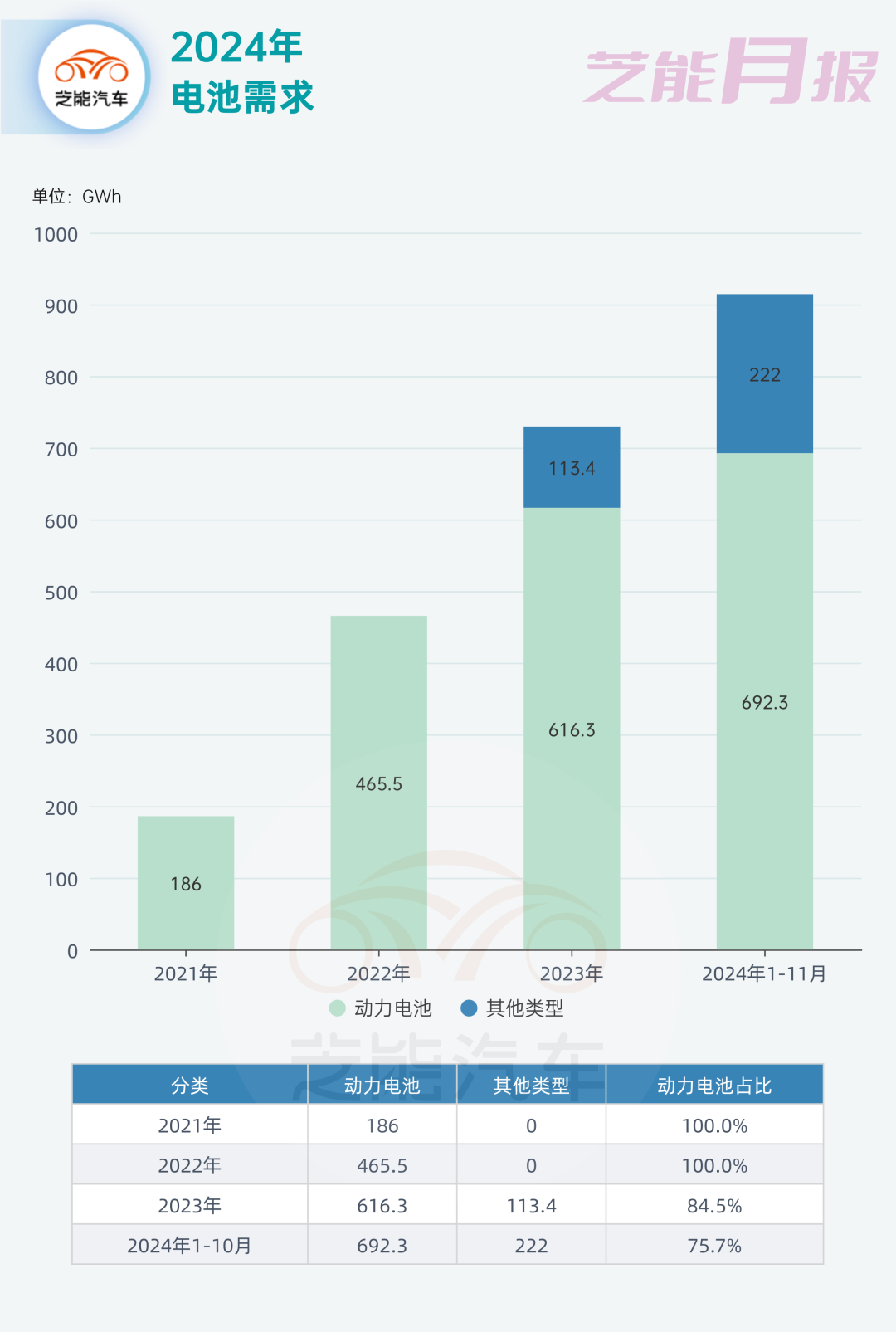

● 销量:销量 118.3GWh,环比增长 7.2%,同比增长 40.1%。
◎ 动力电池是大头占比 74.2%,销量 87.8GWh ,环比增长 10.9%,同比增长 29.7%;
◎ 其他电池销量 30.5GWh,占 25.8%,环比降 2.2%,同比却大增 82.3%,非动力电池市场需求的爆发式增长与结构调整。

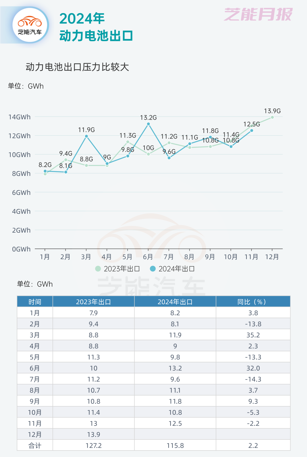

● 出口:出口量 21.9GWh,环比增长 10.3%,同比增长 23.5%,占当月销量 18.5%。
◎ 动力电池出口占总出口量 57.0%,为 12.5GWh,环比增长 15.3%,不过同比略降 2.2%;
◎ 其他电池出口 9.4GWh ,占 43.0%,环比增 4.3%,同比飙升 90.0%,动力电池出口压力大。

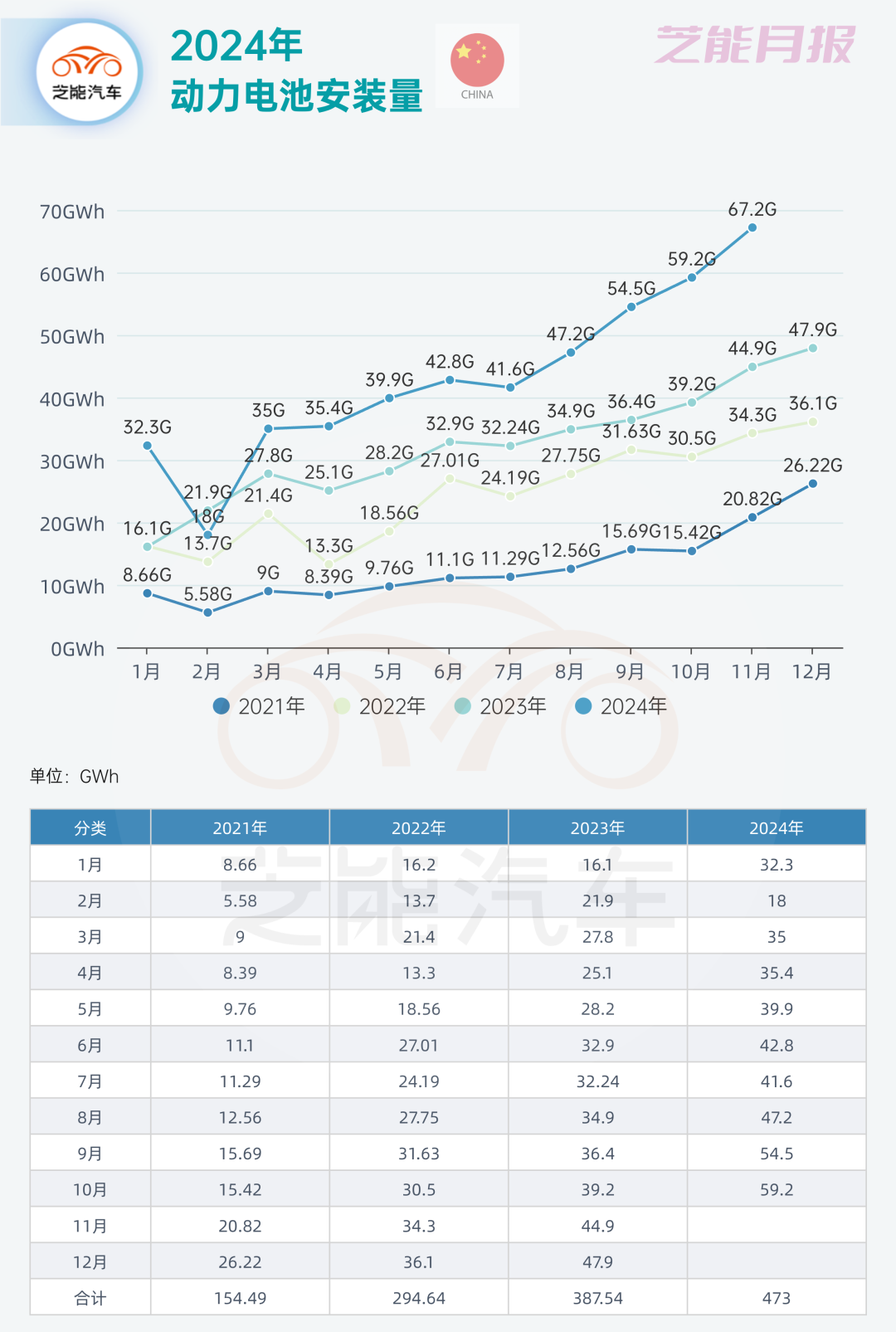

● 装车量:11 月装车量 67.2GWh,环比增长 13.5%,同比增长 49.7%。
磷酸铁锂电池装车量占 79.7%,达 53.6GWh,环比增长 14.0%,同比增长 84.0%,远超三元电池,表明磷酸铁锂在装车应用上优势尽显,性价比与安全性获市场认可。

◎ 累计产量965.3GWh,同比增长37.7%,接近1TWh,头部企业如宁德时代、比亚迪等扩建产能以应对市场需求,除新能源汽车外,储能和工业场景的需求也快速增长。
◎ 动力电池累计销量692.3GWh,占比75.7%,同比增长27.1%,其他电池累计销量222.0GWh,同比增长132.5%,在储能、电动两轮车等领域的广泛应用是主要驱动因素。
◎ 动力电池累计装车量473.0GWh,同比增长39.2%。其中LFP电池贡献73.6%的装车量,表现亮眼。
◎ 动力电池累计出口115.8GWh,同比增长2.1%,其他电池累计出口52.1GWh,同比增长164.5%。出口市场主要集中在欧洲和东南亚,尤其是储能电池需求快速增长。
