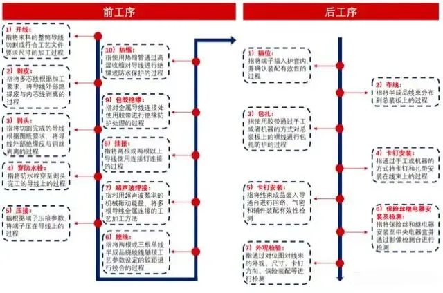

汽车线束行业有供应商、技术、资金、管理四大壁垒。其中,管理壁垒尤为重要,汽车线束生产工艺复杂,前后工序共计17步,因此生产管理和成本控制举足轻重。

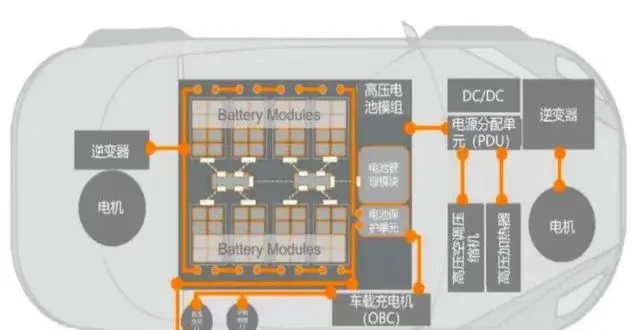

在新能源汽车中,高压线束主要用于动力电池高压线束(连接动力电池到高压分线盒)、电机控制器线束(连接高压分线盒到电机控制器)、快充线束(连接快充口到高压分线盒)、慢充线束(连接慢充口到车载充电机)、高压附件线束(连接高压分线盒到DCDC、车载充电机、空调压缩机、PTC) 5个部分。

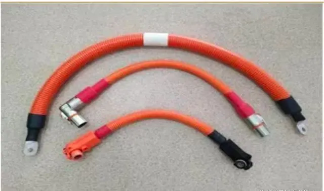

高压线束
EV 高压线束使用部位
高压线束对线束行业提出新的要求。新能源汽车对线束输送能力、机械强度、绝缘保护和电磁兼容方面都有更高的要求。
(1)新能源汽车所用电机额定功率普遍可以达到150Kw, 而为了尽量减小电流在传输过程中的能量损失,就要提高高压电气系统的工作电压,驱动电压一般可达到 550V-750V 左右,快充电压甚至可以达到 800-1000V,远远高于燃油汽车的12V电压,因此要求线束有更强的耐压性和密封性,以避免汽车遭遇碰撞后的高压线路短路 而引发燃烧事故。
(2)新能源汽车应用的是交流电机,电磁干扰较为强烈,新能源汽车线束的设计必须考虑电磁干扰性,以保证线束应用的可靠性。
(3)大电流的传输势必会导致功耗过高而发热,高压线束的设计必须选用可承受较高温度的材料。
新能源汽车线束单车价值量大幅提升。高压线束系统是电动化下的全新系统,取代了传统车的发动机线束,单车价值可达 2000 元,从而带动新能源汽车线束总的平均单车价值达到 5000 元以上,最高可达万元以上,显著高于燃油车平均 3500 元的水平。
