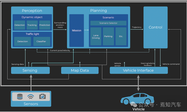

在智能驾驶的控制执行过程中,通常输出给执行器的指令主要以加速度(或制动)和转向角的形式。这些指令通常通过车辆控制单元(VCU)或执行器控制器传递到物理执行机构(如电动转向系统、制动系统、加速器等)。因此,控制闭环一般在执行器端闭合,智能驾驶控制系统更多地关注高层的规划和控制指令输出,确保执行器能够根据系统要求进行精确操作。同时,智能驾驶系统也可能通过感知反馈进行更高层次的控制闭环,比如车速、位置、障碍物距离等用于调整策略和路径。这种架构使得系统具有更好的模块化和鲁棒性,各个控制环节都能够独立优化,提升整车的控制精度和稳定性。
然而,近年来智能驾驶技术的研发趋势逐渐朝着将更高层次的执行控制整合到智驾系统的方向发展。这意味着不仅是规划与决策层面,而是包括车辆执行器的控制闭环也会被纳入智能驾驶系统中,而不再依赖于执行器本身的独立闭环控制。这个趋势背后的驱动力包括更高的系统集成度、整体性能优化以及对复杂驾驶任务的需求。
在全局闭环控制方面。传统的车辆控制架构中,车身控制(如加速、制动、转向等)往往由车辆控制器或执行器的闭环系统负责,这种架构将高层次的智能决策与底层执行分离。但现在,越来越多的智驾系统正在集成底层的闭环控制,智能驾驶系统不仅负责生成控制指令,还直接处理实时反馈,完成对车身的闭环控制。例如,对加速度、转向角度的直接反馈控制,以及车速、位置等传感器的综合处理。这种方法允许智能驾驶系统能够以更细粒度来优化车辆的动态响应。
在软件集成度上,将车身的闭环控制移交给智能驾驶系统,可以减少系统中的冗余控制层,并通过统一的控制算法优化整体车辆动态。这对于复杂驾驶场景(如城市拥堵路段、自动泊车、自动变道等)尤为重要,因为这些场景需要更快速和精确的控制响应,集成的全局控制能够提供更流畅的驾驶体验。
在协同优化方面,当智能驾驶系统承担整个车辆的控制闭环时,系统可以同时考虑车辆动力学、环境感知、路径规划等多个因素,从而更好地优化驾驶决策。例如,路径规划的算法不仅要确保车辆的行驶安全性,还需要与车辆动力学特性结合,做出更符合实际工况的决策。通过深度集成的控制,智能驾驶系统可以实时动态调整控制策略,从而最大化车辆的安全性、舒适性和能效。
在硬件能力的提升方面,这一趋势的实现依赖于智驾系统硬件计算能力的增强。随着芯片和传感器技术的进步,智驾系统能够处理更多实时数据,做出更复杂和精确的控制决策。同时,实时性、推理能力、内存管理、能耗优化等在设计大模型时得到了高度关注,使得智驾系统能有效地承担起更复杂的闭环控制任务。
然而,这种趋势也带来了新的挑战,如系统安全性和冗余设计,因为一旦将整个闭环交给智驾系统,系统的故障将影响到整体的车辆安全。为此,研发中会引入更多的冗余控制机制和故障处理策略,确保在出现问题时仍能安全应对。
实际上,随着智能驾驶系统能力的增强,研发趋势确实正在朝着将车身闭环控制与智能驾驶系统深度融合的方向发展。本文将以技术的视角详细讲述如何从智驾的角度对整个车身底盘进行全局控制。这种对车身的综合控制能力,标准称之为VMC(Vehicle Motion Control,车辆运动控制)。

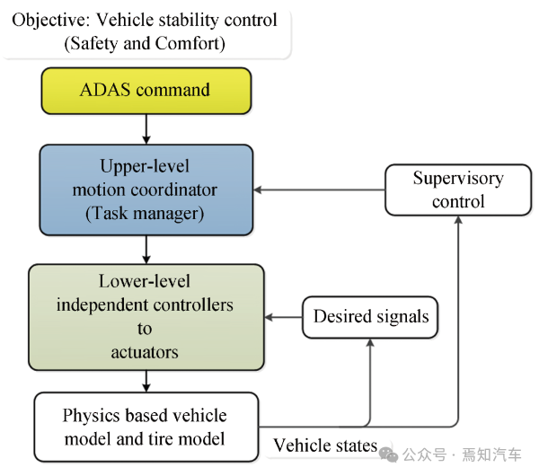

VMC的控制原理
VMC 主要负责根据车辆的动力学模型和当前状态,计算出控制车辆所需的力和力矩,以实现稳定的行驶控制。它通过接收来自传感器的数据,如车辆速度、加速度、转向角度等,以及来自其他功能模块的指令,如目标速度、路径规划等,进行实时计算并输出控制信号给执行器,以提高车辆的行驶稳定性、安全性和操控性。
抛开智驾上层来讲,以下表示的是 VMC 底盘控制的原理图:

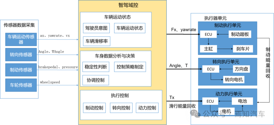

基于如上分析我们可以很清楚的看到,智驾系统想要接管整个底盘域的前端控制,就必须着手解决以上几个关键环节中的参数调节与控制。即首先,智驾系统需要代替底盘控制端充分采集到车辆运动传感器、转向传感器、制动传感器以及车轮传感器提供的如上数据信息。这些信息既用于感知端目标与自车目标相对位置、速度等信息的判断,也是自车规控模块轨迹计算的前提。其次,结合自车底盘ECU提供的稳定性判断、控制策略制定和协调控制,智驾系统需要充分的车身数据分析与控制执行决策。最后,通过横纵向控制执行端ECU,实现车辆的闭环控制。
这里我们将重点分析各个采集控制模块具体需要做哪些信息采集及逻辑计算。
首先是完成如下车身传感器数据的采集。
1、车辆运动传感器:包括加速度传感器、陀螺仪、车速传感器等,用于实时监测车辆的加速度、角速度、车速等运动状态参数。
2、转向传感器:检测方向盘的转角、转向速度等信息,以了解驾驶员的转向意图。
3、制动传感器:监测制动踏板的位置、压力等参数,判断车辆的制动状态。
4、车轮传感器:如轮速传感器,提供各个车轮的转速信息,用于计算车辆的滑移率等参数。
其次是车身数据分析与决策。
1、稳定性判断:根据传感器采集到的数据,VMC 系统分析车辆的当前行驶状态,判断车辆是否处于稳定状态。例如,通过比较实际车辆运动状态与理想模型的差异,确定车辆是否存在过度转向、不足转向、侧滑等不稳定情况。
2、控制策略制定:如果车辆处于不稳定状态,VMC 系统会根据具体情况制定相应的控制策略。例如,在过度转向时,系统可能会对外侧车轮施加适当的制动,以减小车辆的转向半径;在不足转向时,系统可能会对内侧车轮施加制动或增加外侧车轮的驱动力,以提高车辆的转向响应。
3、协调控制:VMC 系统需要对制动、转向和动力系统进行协调控制,以实现最佳的控制效果。例如,在制动控制时,系统需要考虑制动分配、制动压力的调节等问题,以确保车辆的稳定性和制动性能;在转向控制时,系统可能会根据车辆的行驶状态调整转向助力,以提高驾驶员的操控感受。
最后,则是最关键的执行控制。从横纵向角度上讲,包含制动、转向、动力这三个大的方面。
1、制动控制:通过控制制动系统的压力,实现对各个车轮的制动。VMC 系统可以单独控制每个车轮的制动压力,以实现精确的制动控制。例如,在车辆发生侧滑时,系统可以对侧滑一侧的车轮施加较大的制动压力,以恢复车辆的稳定性。
2、转向控制:通过调整转向助力系统的参数,改变驾驶员的转向感受。例如,在车辆高速行驶时,系统可以增加转向助力的阻尼,以提高车辆的稳定性;在车辆低速行驶时,系统可以减小转向助力的阻尼,以提高驾驶员的操控灵活性。
3、动力控制:通过调整发动机的输出功率和扭矩,实现对车辆的动力控制。例如,在车辆加速时,系统可以增加发动机的输出功率,以提高车辆的加速性能;在车辆行驶过程中,系统可以根据车辆的行驶状态调整发动机的输出扭矩,以提高车辆的稳定性和燃油经济性。
