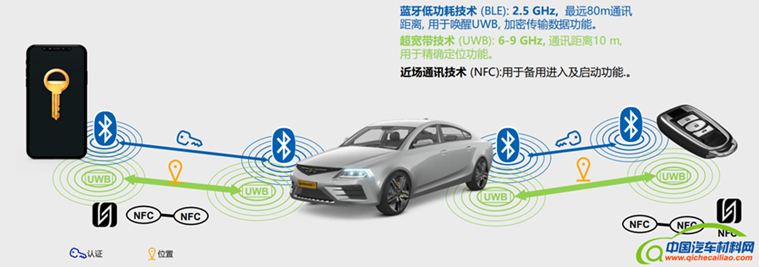

融合了UWB、BLE和NFC三种技术,以实现高效、安全的车辆访问与控制。整个流程设计得既精密又实用,确保了从远程到近距离的不同阶段,用户都能顺畅地与车辆进行交互。
首先,在远离车辆时,BLE蓝牙因其低功耗且广泛兼容的特性被用作首选通信手段。它默认保持开启状态,负责完成初步的身份认证、必要的数据交互以及车辆的粗略定位。这一步骤确保了用户身份的有效验证,并为后续的精确操作奠定了基础。
随着用户逐渐靠近车辆(进入十几米的范围内),系统无缝切换至UWB技术。UWB以其高精度、低延迟的特点,通过布置在车辆周围的锚点进行实时测距和精确定位。这一转变不仅提升了定位的精确性,还为用户提供了更加流畅和即时的车辆接入体验。
NFC技术则扮演着双重角色:一方面,在车辆制造或配置阶段,NFC用于安全地将秘钥信息注入到钥匙设备中,确保了整个系统的安全性;另一方面,NFC作为应急备用方案,在BLE和UWB因故无法正常工作(例如,手机和钥匙电量耗尽)时,用户仍可通过NFC刷开车门并启动车辆,从而保证了系统的可靠性和应急处理能力。
硬件配置上需要UWB模块、BLE模块以及NFC模块。这些模块的协同工作能够为用户提供高效、安全的交互体验。

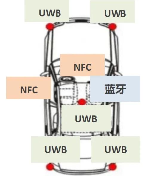

首先,UWB模块作为系统中的核心组件,其布局策略至关重要。通常有两种布局方案可供选择:
  • 车内4个UWB模块布局:这种方案将UWB模块分别安装在车内B柱的两侧以及前后挡风玻璃的中上位置。这样的布局设计能够确保在车辆内部形成全面的覆盖,从而精确判断乘员的位置信息,对于提升车内乘员安全监测等功能具有重要意义。然而,这种布局在车辆外部远距离时的性能可能会受到一定影响,因为UWB信号在穿透车身金属结构时会遭遇衰减。
  • 车外4个+车内1个UWB模块布局:此方案在车外前后保险杠的两侧以及车内中控位置分别安装UWB模块。这种布局方式显著增强了车外UWB的性能,因为信号无需穿透车身即可直接传输,从而覆盖了更广泛的区域,提高了车辆外部的定位精度和响应速度。但相应地,车内对于乘员位置的感知能力会相对减弱,因为车内只有一个UWB模块提供数据。
车外4个+车内1个UWB模块布局
除了UWB模块外,系统还需要至少一个BLE模块来支持远距离的通信与身份认证。BLE模块的低功耗特性使其能够长时间保持工作状态,确保用户即使在远离车辆时也能顺利进行信息交互。
此外,NFC模块作为系统的安全备份和近距离交互手段,通常需要配备两个。一个NFC模块可以用于车辆出厂时的秘钥注入,确保整个系统的安全性;另一个则作为应急备用,当BLE和UWB模块因故无法正常工作时,用户可以通过NFC刷开车门并启动车辆,从而保证了系统的可靠性和灵活性。
