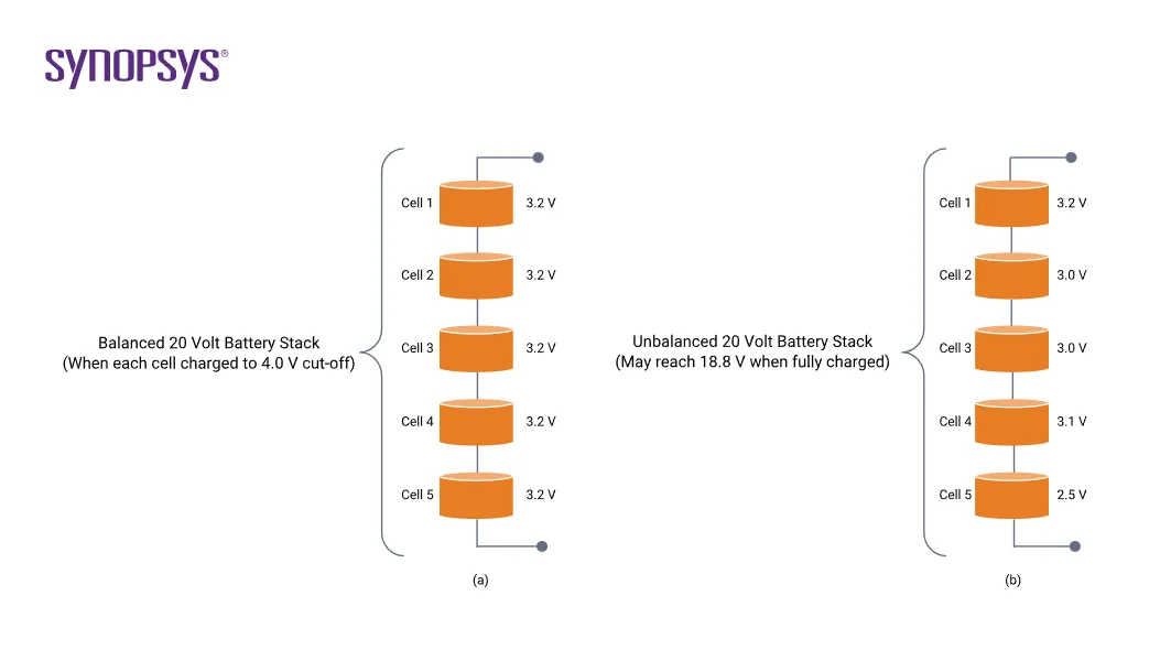

电池管理系统是一套集成硬件与软件的技术体系,专注于监管由多个电池单体组成的电池组,这些单体被整合为模块,并按照行列矩阵的方式电性连接。电池管理的复杂性在于,一个电池组可能包含数百至数千个电池单体。这些单体必须在预设的时间段内,在预期的负载状况和环境因素作用下,稳定地输出特定范围的电压与电流。
  ▲ 图1相邻电池单元不匹配会在充电堆叠时引起问题

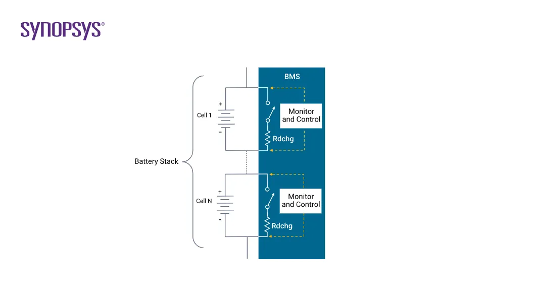

  ▲ 图2电池管理系统监测每个电池单元,并利用晶体管开关以及与每个电池单元并联的适当尺寸的放电电阻
