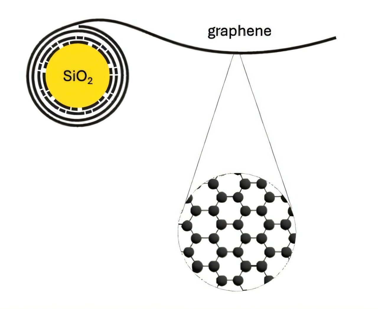

工程师们之前知道锂离子电池阴极上的碳涂层可以减缓或阻止TMD,但开发一种应用这些涂层的方法却很困难。“研究人员曾尝试将石墨烯直接沉积在阴极材料上,但沉积石墨烯通常所需的工艺条件会破坏阴极材料,”Boyd解释说。“我们研究了一种在阴极颗粒上沉积石墨烯的新技术,称为干法涂层。这个想法是,有一个由大颗粒组成的‘宿主’物质和一个由微小颗粒组成的‘客体’物质。通过在特定条件下混合它们,系统可以经历一种称为‘有序混合’的现象,其中客体颗粒均匀地覆盖宿主颗粒。”
自20世纪70年代以来,制药行业就开始使用干法涂层技术来延长药片的使用寿命,保护药片免受潮湿、光照和空气的影响。
Boyd回忆说:“这是一个好主意,我们可以将它用在石墨烯上。我们可以先用室温方法制造石墨烯客体颗粒——石墨烯封装纳米颗粒(GEN),然后将少量的石墨烯(重量百分比为1%)干法涂层到主体阴极材料上,这样石墨烯就可以有效地覆盖和保护阴极。”
在实验室中,用石墨烯复合材料干法涂覆阴极被证明是成功的。石墨烯涂层大幅降低了TMD,同时使电池循环寿命翻了一番,并使电池能够在比以前更宽的温度范围内工作。这一结果让研究人员感到惊讶。人们认为只有连续涂层才能抑制TMD,而由颗粒组成的干涂层则不能。此外,由于石墨烯是碳的一种形式,因此它广泛可用且环保。
这种方法对电池行业还有额外的好处。“电池工厂非常昂贵。人们已经投入了大量资金,”Boyd表示。“因此,改进的电池技术必须具有可扩展性,并能适应现有电池制造的工作流程,这一点非常重要。我们可以采用几乎任何阴极材料,只需添加少量GEN,在干式搅拌机中运行几分钟,它就会减少过渡金属溶解,提高充电率。这也是涂层技术的一项进步,它为干涂层的使用开辟了很多可能性。”
