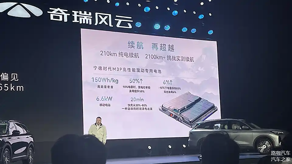

答案还是在前面提到的逻辑里,这次奇瑞没有针对双电机版的T9去特调发动机参数,SQRH4J15机型的最大功率和峰值扭矩依旧是115千瓦和220牛·米,所以重点就变成了在新电池的身上。针对这块由宁德时代提供的M3P新电池,整场发布会下来并没有过多讲解,只是简单提到了能量密度150Wh/kg,快充20分钟(SOC 20%-80%),低温环境和馈电后的放电性能,比没有提及具体车型的友商高6%和50%左右,所以可以总结的是,新电池的快充倍率至少是在3C级的,耐寒性和馈电性也是比传统磷酸铁锂更强的,既然有耐寒的戏份,那这会是钠电池吗?并不是,这块电池本质上依然是属于磷酸盐体系,不过为了增强能量密度,材料里掺入了锰、镁、锌、铝等金属元素,就像之前把镍钴锰按照8:1:1比例合制的NCM811电池一样,只不过锰元素在其中的比例更大,按照之前宁德时代给出的技术信息看,M3P的能量密度最高可以做到210Wh/kg,这个数值已经相当接近传统三元锂电池的能量密度了。

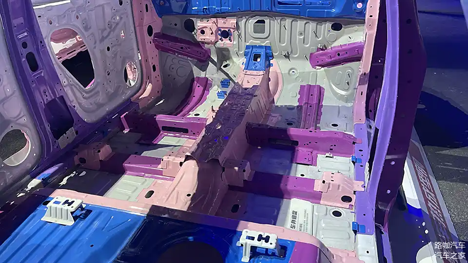

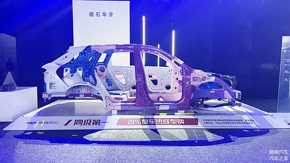

顺着动力电池接着往后推,便是电池底盘一体化技术,可能有人会说这是出于优化新能源汽车舱内空间而间接诞生的技术,在成本控制上作用不大,其实不然,正是由于把电池包和底盘融为一体之后,就可以取消模组和电池包上壳体的设计,或者直接更换上盖材料,像比亚迪就把海豹的电池上盖材料从铝合金更换为钢质;另外在有限的空间装更多的电芯,这就极大减少了零部件的使用量,简化了车身架构,提高了生产效率,特斯拉的一体化压铸技术就是典型的例子,减少焊点的同时也优化了车身骨架强度,提到这点我们再展开一些技术点来聊,还是拿风云T9超长续航版举例,新车没有用到全铝车身(转向节为铝制),而是用上了85%的超强钢+21%的热成型钢方案,车身扭转刚度做到了27000N·m/deg,这和控制成本有什么直接的联系呢?
这其实反映的是焊接技术和平台优势,前者无需细说,重点是高度模块化平台,火星架构简单理解的话,便是支持零部件的高度通用性,在底盘、发动机、变速箱这三大件上,基础的核心零部件不会出现跨模型,生产线只需要做好焊接和总装之后,白车身就可以制造完成,生产速度上的提升,对应的能耗减少、效率提升、成本降低等,最终体现到产品端,就是成本有优势,也就是说,模块化设计可以通过同时开发模块,实现产品不断改进、技术开发脱钩以及更短的测试和验证时间,进而降低成本,大众的MQB、MEB,丰田的TNGA都是同样的逻辑,最后再通过平台的多样化,结合到规模效应,最终完成降本增效整个闭环。
