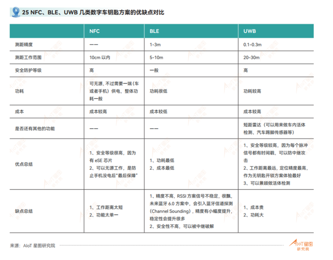

目前汽车数字车钥匙的方案主要有3类技术:NFC、BLE以及UWB。
关于这三个技术的优缺点,我们总结如下:
从技术上来说,并没有100%完美的方案,每一种技术都有它的优缺点,所以具体选用哪种技术,最核心的因素是看这个场景的需求是什么,再看基于这样场景的需求下,技术与需求的匹配度如何。

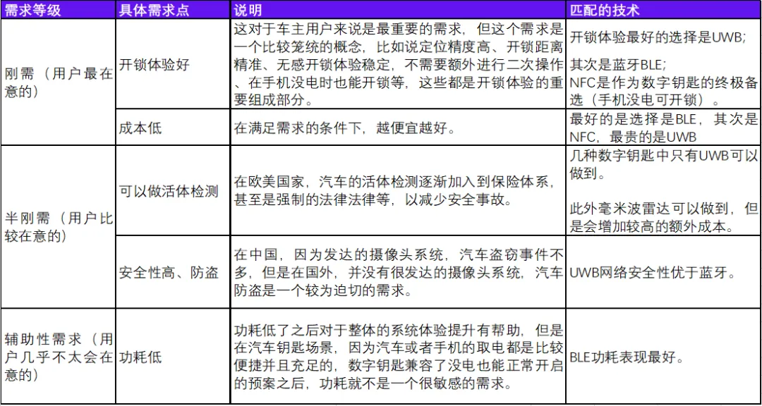

在数字车钥匙中场景中,根据需求的重要性,我们分为了刚需、半刚需、以及辅助性需求,详见下表:
数字车钥匙需求与技术匹配表
