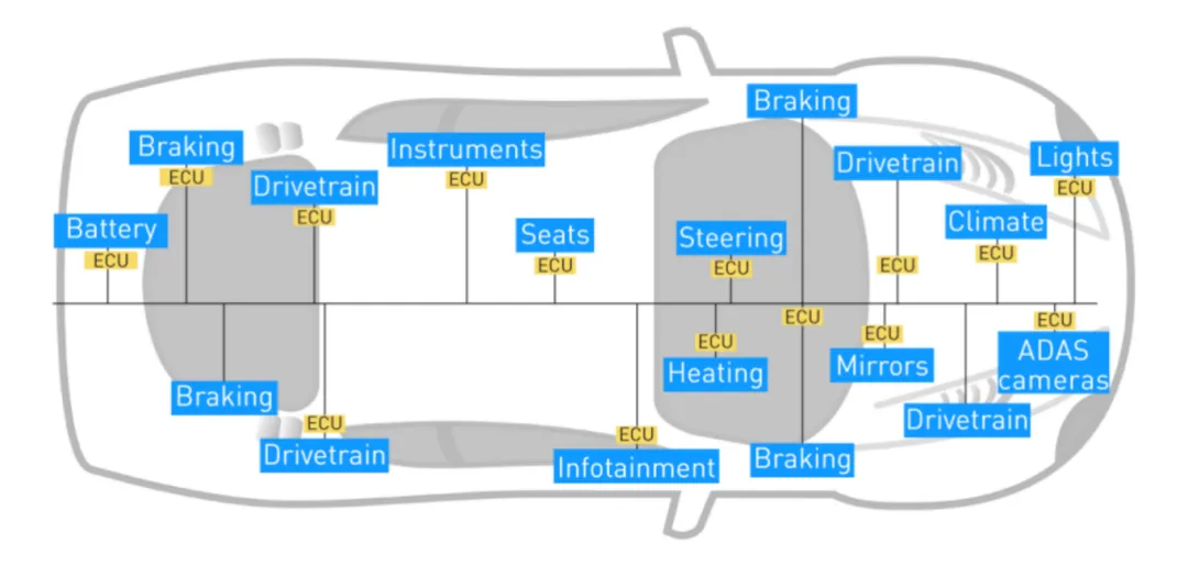

第一代为Flat(分布式架构),基本已经被淘汰。
Flat就像部落一样,每个电子功能都拥有自己的ECU,比如收音机对应一个ECU,雨刷对应一个ECU。 此时期,架构缺点很明显,各ECU间基本处于封闭网络状态,既无法实现功能协同,更不具备OTA升级条件。更重要的是,上百个ECU每个ECU各自为政,想要交换信息,每个ECU都需要一条线束控制和传递,所以这种架构很复杂、很难扩展。

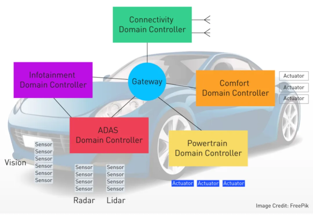

第二代为Domain(域控制)架构,属于现在主流。
Domain就像诸侯制,按照功能把车里面计算需求进行归类比如博世将整车架构划分为五个域,即动力域(Power Train)、底盘域(Chassis)、车身域(Body/Comfort)、座舱域(Cockpit/Infotainment)、自动驾驶域(ADAS),而此时负责处理这些工作的核心就是域控制器(Domain Control Unit)。表面来看,这种分类非常清晰,但在车上的走线却非常复杂,因为每个功能实际所处位置遍布全车身,最终导致线束在车里绕来绕去。

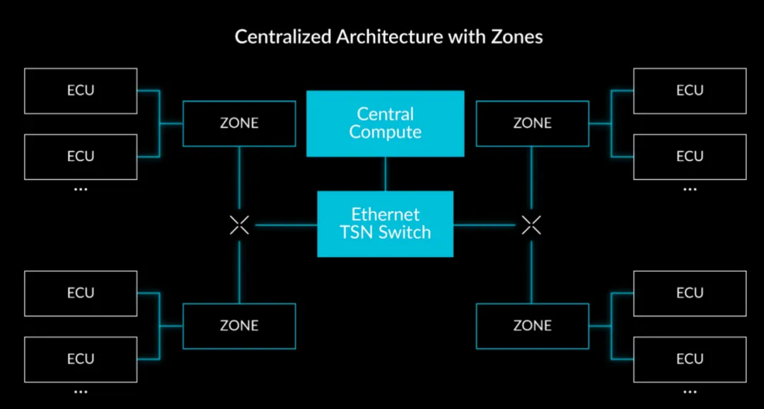

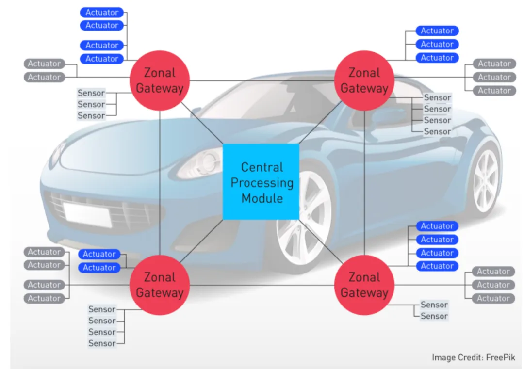

第三代为Zonal(区域控制)架构,特斯拉已经采用这种架构,其他OEM正在转型中。
虽然Zonal也是按照区域分类,不过与Domain不同,它是按照物理位置的方式去归类,更像郡县制。特斯拉Model 3的Zonal架构分为前车身、左车身、右车身三个物理的区域,对应布置三个区域控制器ZCU(Zonal Control Unit),所有端侧执行器就近接入ZCU中,变成典型的IT计算架构,线束也更加简洁。

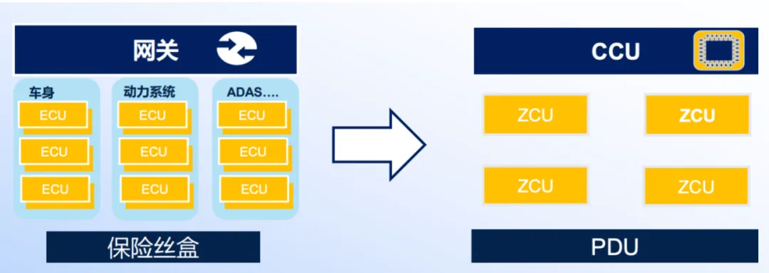

通过上面介绍,不难看出,其实ZCU就是把过去的一些ECU吞并,形成一个更大算力,更强通信的一个模块。

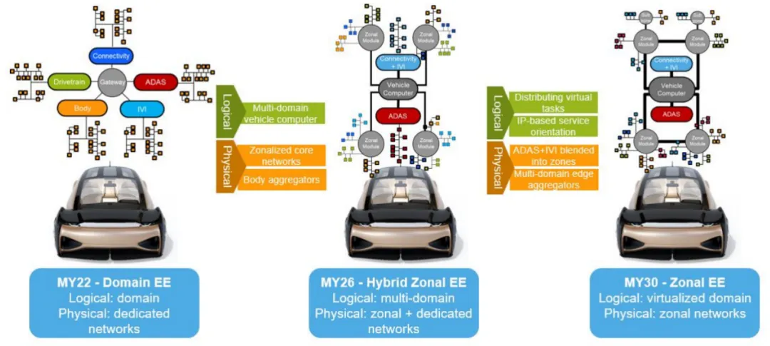

有些企业开始使用Domain和Zonal中间态的Domain Plus,在形态上已经接近Zonal。而大多数车企仍处于“分布式ECU+域控制器”的过渡阶段;预计到2025年,部分车企将实现中央计算与区域控制器的集成;2030年,Zonal架构将会成为业界主流。

Zonal架构毕竟还是采用分区的形式,特别是通过将物理上距离较远的区域控制器连接成一个环,提供了一个有吸引力的选择,可以避免车辆的一个特定区域受到影响的故障情况。
电源架构有优势
在Zonal架构中,配电箱被重新分配,以便每个区域有自己的配电单元,为相应区域的模块供电。Zonal架构的配电模块设计在整个车辆中可以相似。使用智能高侧开关等半导体解决方案代替机械继电器和保险丝,可实现更敏感的电源配电模块设计,将模块放置在更靠近负载的位置,而不是更远的地方,以便更容易更换。
通信架构更优化
ZCU本身,能够与区域内的其他控制单元通过CAN总线、LIN总线或以太网等通信方式实现高效连接。而在Zonal架构下,用以太网就能支持所有连接。要知道,CAN、CAN FD也是需要向博世授权的,这也不是一笔小数目。Zonal让所有数据都转换为以太网帧,并可用于主干网上的所有域控制器。不同的虚拟功能和虚拟机可复用各个功能。还可以根据CPU负载或电源情况转移任务及完善虚拟机 (负载平衡对电动汽车非常重要)。

随着更多数据在更加集中化的拓扑结构中流动,对高速网络的需求变得愈加明显。这将导致现有的总线系统CAN(最大速度为几Mbps)逐渐被以太网取代,以太网能够提供100M或1Gbps速度。同时,还需要将新的计算资源与传统系统相结合。这种混合化设计必须考虑到精确计时的需求,因为许多系统会依赖时间。所采用的标准将包括IEEE 802.1AS-2020,这是IEEE批准的用于时间敏感网络(TSN)应用中的时间和同步标准。
挑战二:通信
区域网络的概念是基于一个以太网骨干网,连接不同的区域控制器、域控制器/中央计算机。在每个区域内,将会有多个适当的边缘网络,连接区域模块和边缘ECU。这些网络主要包括CAN FD和以太网,及其最新变种如CAN XL和10BASE-T1S。区域模块的通信挑战在于能够无缝地将区域网络拓扑从功能性中抽象出来。
挑战三:网络配置
除了通信复杂性外,网络拓扑中不同网络组件的多样性(例如不同的以太网交换机或网关)进一步增加了挑战。克服这一复杂性的第一步之一是简化网络组件的配置方式。软件定义网络(SDN) 是一种可以在区域网络中使用的技术,用来简化以太网组件的配置。SDN本质上通过标准化网络数据平面(例如交换机)的接口,使得来自控制平面(例如域控制器/中央网关)的配置与硬件和厂商无关。SDN还支持通过远程网络进行配置,能够实现车队管理、简化的网络配置。随着车辆通过OTA软件更新变得更加可更新,这一点变得尤为重要。
挑战四:延迟与抖动
随着区域架构的引入,功能将从域控制器迁移到区域控制器和中央控制器。这一迁移将把车辆应用映射到更多的处理和网络元素上。为了将增加的资源共享对端到端延迟和抖动的影响降到最低,架构中的中央控制器必须由高性能、多核处理器组成,并采用先进的任务调度算法。同样,通信网络需要使用超高速骨干网,并采用先进的流量调度机制,例如由IEEE 802.1时间敏感网络(TSN)工作组标准化的机制。优化使用这些先进调度算法会引入自身的配置挑战(参见下图以及“挑战 — 网络配置”部分)。

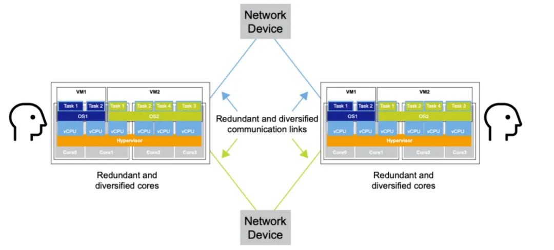

功能安全性和安全性是汽车行业中公认且重要的设计原则。在追求零事故的过程中,必须考虑设备和系统故障、系统攻击以及人为错误。针对区域架构的附加功能安全和安全性挑战,应利用现有的功能安全和安全措施,特别针对两个方面进行处理:

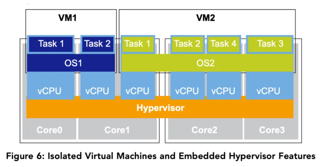

一是通过隔离不同关键性的信息的代码、数据和网络流量,防止干扰、篡改和未经授权的访问。实现这些方法的方式包括加密和防火墙,以及使用虚拟机监控程序和虚拟机进行代码执行,并通过如TDMA(时分多址)等技术实现时间隔离。
二是防止新的单点故障。可能出现的新单点故障包括处理核心和通信链路,其资源可能因过度的意外或故意使用而被耗尽。针对这些问题,可以采取的方法包括限速功能和数据流,将资源的使用分摊到时间上,并进行监管。此外,还可以使用冗余和多样化的核心与通信链路,以防止系统性故障,并实现故障时仍能保持正常运行的能力。

第一阶段,ZCU可能会采用通用化设计,兼容现有的ECU网络(如CAN/LIN/FlexRay),作为数据转发设备,通过服务层抽象区内功能;第二阶段,ZCU将减少区内ECU数量,整合更多ECU功能,并实现控制I/O的虚拟化;第三阶段,随着ZCU对计算能力的需求增加,MCU可能无法满足需求,可能需要引入更强大的MPU提供算力。
