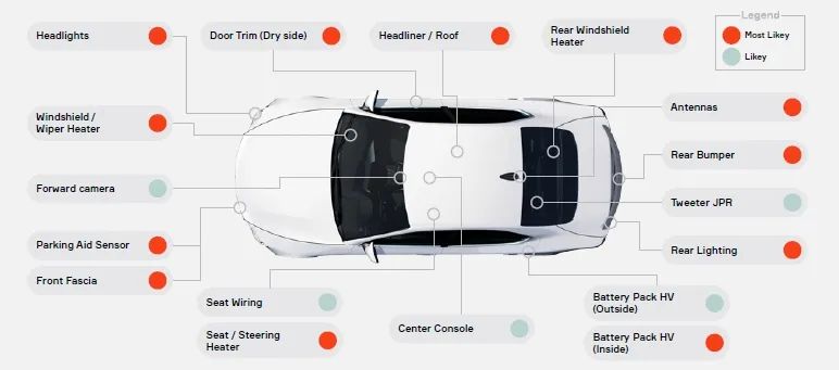

扁平线缆的应用场所
扁平电缆在现代区域性架构设计中显得尤为重要。区域控制器通过整合输入/输出连接,将线束简化并优化为点对点架构,实现与中央计算单元、分布式设备乃至其他区域控制器之间的并行电源及信号连接。与传统架构相比,这种连接方式减少了电线长度和数量。
扁平电缆亦适用于狭窄空间的线束设计,例如车门、座椅、天线、车顶内衬、前后围板、挡风玻璃雨刷加热器、电动后视镜、前大灯以及尾灯等部位。
扁平电缆的新兴应用领域包括电源/数据总线、直接连接的柔性传感器至电子控制单元(ECU)、摄像头除冰和除雾系统、电动车电池的电流收集器,以及集成了电压感测、温度感测和熔断保护功能的电动车电池互联系统。

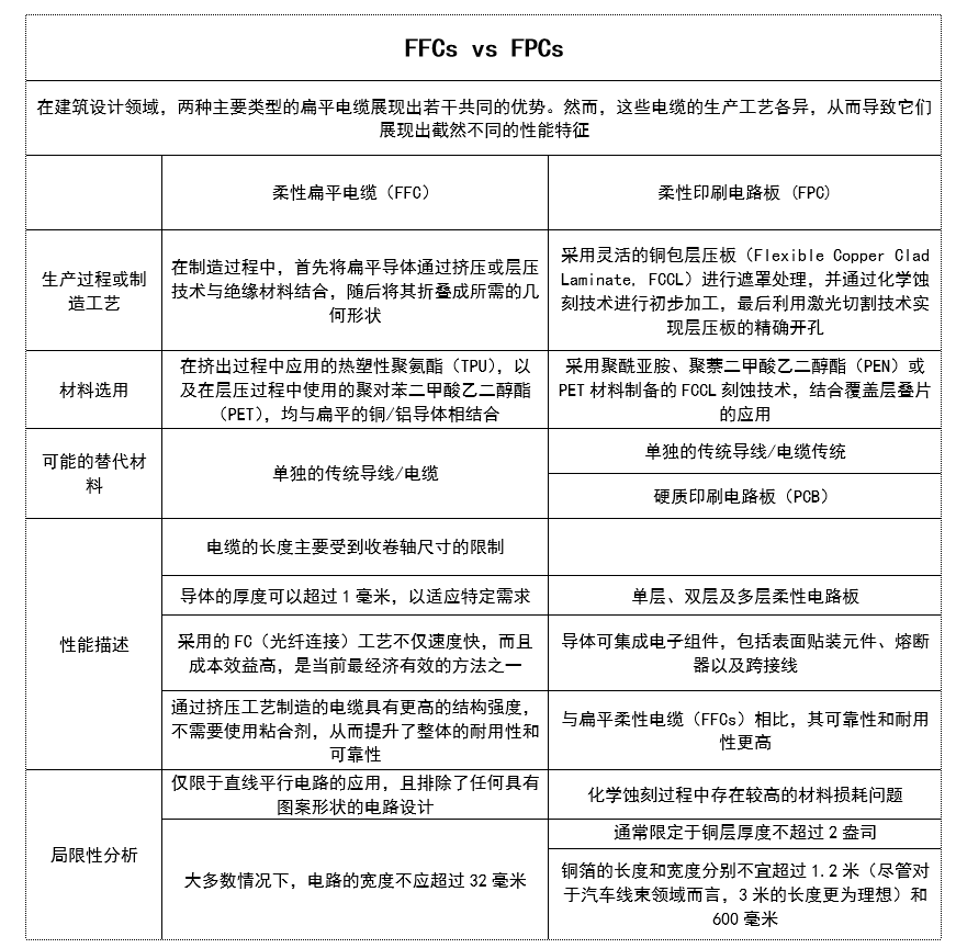

扁平电缆的分类及其特性
扁平电缆主要分为两类:柔性扁平电缆(FFCs)和柔性印刷电路板(FPCs),它们各自具备不同的优势与局限性。
►柔性扁平电缆
柔性扁平电缆(FFCs)由若干平行排列的直形铜或铝质导体构成,这些导体通过挤出热塑性绝缘材料,如聚氨酯,或与覆盖材料,例如聚对苯二甲酸乙二醇酯,进行层压处理实现绝缘。随后,利用激光技术对层压材料进行切割,以露出导体上的接触点。鉴于FFCs的直线特性,它们常被折叠以形成所需形状。
FFCs的连续生产工艺使其长度可任意定制。导体厚度可达1mm以上,但较厚的导体会使FFCs更为刚硬。单根导体的宽度一般不超过16mm,而FFCs的最大宽度则取决于生产工艺。FFCs的生产是制作扁平电缆中最为迅速且经济高效的方法。
►可弯曲的印刷电路板
FPCs由柔性铜包层压板制成。根据所需图案,通过掩蔽和化学蚀刻去除铜,随后施加带有切口的覆盖材料以暴露导体接触区域。
FPCs不仅可替代传统电线,还能取代传统刚性印刷电路板。它们支持多层导体,并能将电子元件与表面安装设备、保险丝及交叉点整合。与FFCs相比,FPCs更耐用,且支持最大宽度达600mm。
FPCs通常限于2盎司铜厚度和1.2米长度,且化学蚀刻过程产生大量材料浪费。除FFCs和FPCs外,其他扁平电缆技术正为潜在汽车应用而开发,预计该领域创新将加速。
7c6d25c4-449c-11ef-817b-92fbcf53809c.png?imageView2/2/w/1000
表格1
