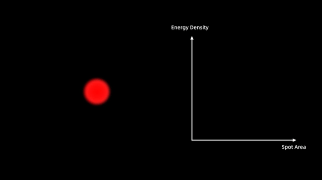

改变光斑大小。根据公式P=Q/A(激光能量密度=激光能量/光斑照射面积),在能量相同时,光斑越大,能量密度越小,即激光的能量越分散。因此激光雷达企业也会通过放大每束激光的光斑来调节激光的能量。
科普|激光雷达会伤害眼睛吗?
这也很好地解释了为什么普通的玩具激光笔会造成人眼危害,激光雷达则不会:一方面,激光雷达发射一次进入人眼的激光功率为激光笔的10%左右,最极端情况也不足其入眼功率的一半;另一方面,激光笔发射出的是一束连续的、能量密集的光,而激光雷达发射出的是一段段间隔的、能量分散且位置在不断变化的光。因此,历经严密产品设计的车规级激光雷达产品,与激光笔并不存在可比性。

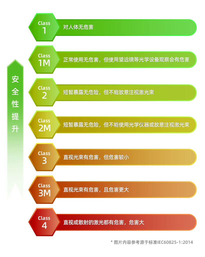

国际电工委员会(IEC)是世界上成立最早的国际性电工标准化机构,它早在1993年就颁布了IEC 60825-1激光产品安全标准,并跟随产业发展不断优化。该标准从人眼安全和皮肤安全等维度去判断激光器的安全性,并为激光产品设定了严苛的测试条件,以确保人眼免受激光辐射的危害。
IEC 60825-1以人体有可能遇到的最极端情况为标准进行激光测试:
  • 测试光阑孔径以人的一生生命周期中的最大瞳孔尺寸——7mm光阑为标准
  • 测试距离逼近人眼能够聚焦的最短距离100mm
实际使用时,人眼也几乎不会在这么极端的情况下面对激光,IEC 60825-1以此极端情况为标准测试,充分体现标准的严格性和安全性。
遵循IEC 60825-1标准,中国国家标准化管理委员会也制定了光学和辐射防护安全的国家标准GB 7247.1: 2012。基于激光产品的各项测试结果,IEC 60825-1标准将激光安全划分成7个等级,数字越小,安全性越高。
根据这个标准,汽车和机器人中使用的激光雷达,都能达到Class 1最高安全等级。
