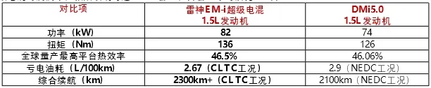

时间来到10月30日,吉利正式发布全球新一代超级电混——雷神EM-i超级电混,官方宣称测试车极限续航可达2390.5km,百公里平均油耗低至2.62L。
低于比亚迪在今年五月发布第五代DM-i混动技术时公布的2.9L油耗、2000公里续航。

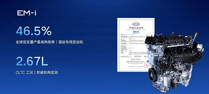

在发动机层面,雷神EM-i选择热效率46.5%的雷神超级电混专用发动机,其全新⼀代驭风 · 火龙卷超⾼效燃烧系统,采⽤包括「鸭嘴 」式大倾⻆⽓道、 Mask 结构导气提升进气效率。

针对上述数据,官方也给出了与比亚迪DMi 5.0的数据对比。

根据吉利官方给出的成绩显示,采用雷神EM-i电混系统的测试车辆,满油满电极限续航可达2390.5km,平均百公里油耗2.62L。

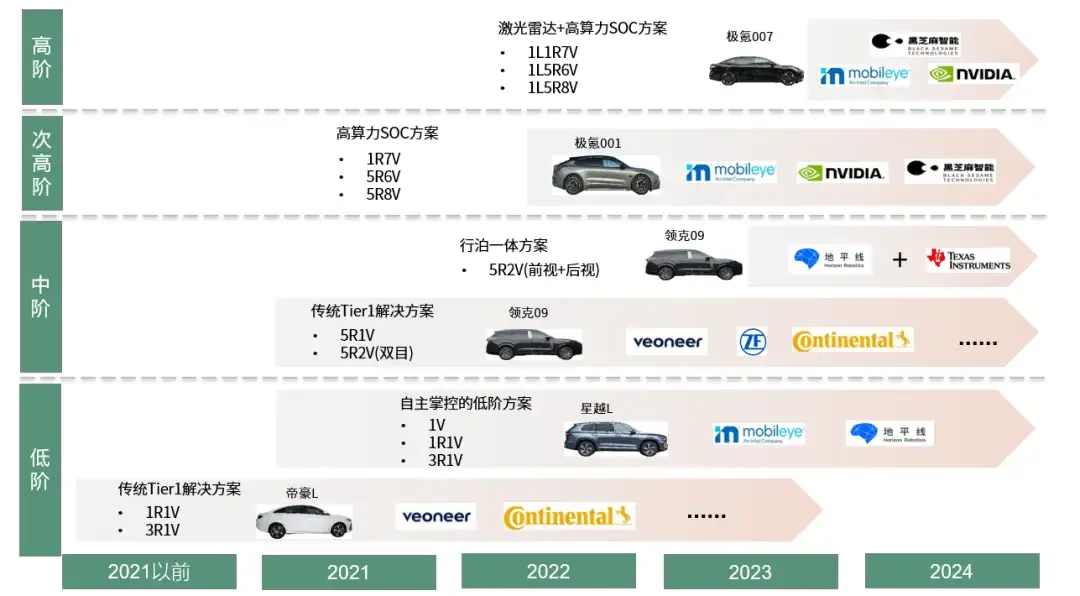

此前曾有媒体统计,吉利体系的智驾方案从自研到合作至少形成了四种不同的技术路径五个团队,车机方案甚至达到了11不同的方案。
2023年11月,星纪魅族正式发布「无界智行开放平台」, 以 极星Polestar OS开始,吉利系品牌陆续接入该平台。
在 2024星纪魅族AI生态发布会上,官方透露了无界智行开放平台的布局成果, 提供 Flyme Auto 全案、 Flyme Auto Inside、Flyme Link 三种合作模式,并制定了完整的Flyme Auto、Flyme Link 的认证标准和认证流程,无界智行开放平台2.0 将在今年年底上线。
这意味着吉利系纷乱的智能座舱时代即将过去。
至于智驾路线,或许,吉利下一场战略发布会,就要说说它了。

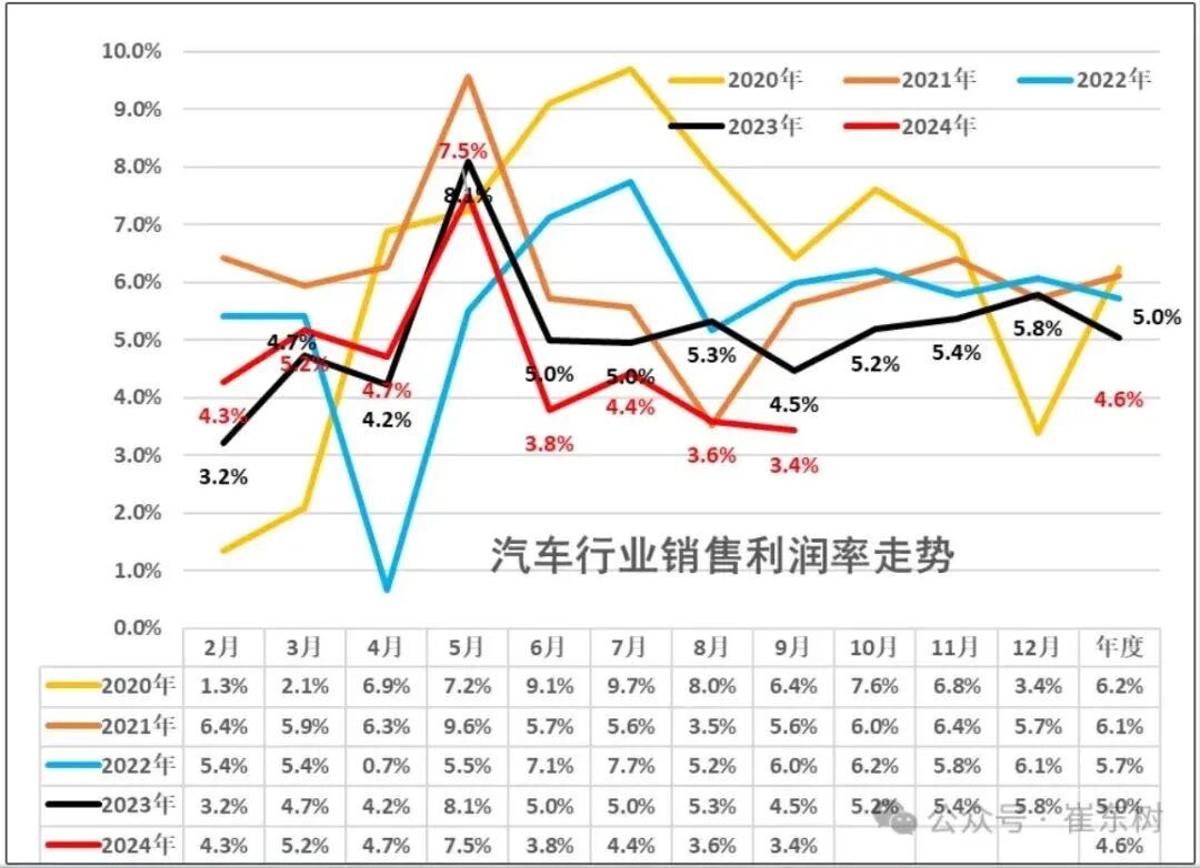

数据显示,我国今年汽车行业的利润总额为324亿元,与去年同期相比,大幅下降了28.5%。其中,今年9月的利润率仅为3.4%,这不仅是今年以来最低的一个月,也是近4年以来第二低的月份。
这意味着,尽管车企们表面上看起来销量不错,但实际上赚钱却变得越来越难。
